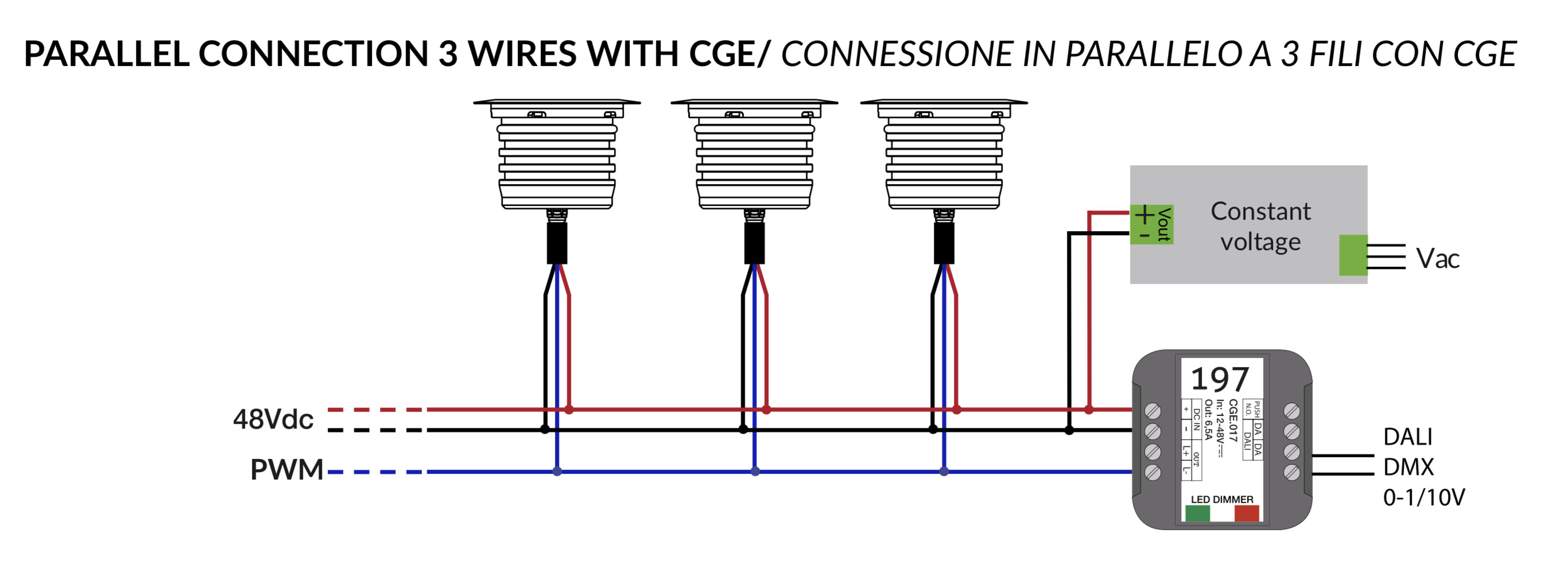

    sagt mal - ich habe led lampen, die ich gerne ansteuern möchte.
    anbei ein anschlussblatt, welches bei den lampen dabei ist.
    die eine ader, die aus dem dimmer kommt - und ein pwm signal liefert - über die wird die helligkeit gesteuert (nehme ich mal an)
    nun - kann man auf den dimmer verzichten und das pwm signal direkt über den loxone erzeugen? einen rgbw dimmer?
    geht das einfach so? ist pwm gleich pwm?
    PWM ist PWM, aber CC ist nicht CV, und 48V sind nicht 24V.
    Aber eine dritte Leitung braucht PWM nicht, also keine Ahnung, was die Leuchten erwarten.

      ich habe das so verstanden, dass die lampen 48v dauerspannung haben - und über die dritte leitung ein pwm signal bekommen - und darüber gedimmt werden.
      wenn man diese dritte leitung auf minus legt - leuchtn die lampen mit 100% helligkeit
    • 2744
    Die LED's haben statt der PWM direkt auf der Powerleitung das PWM auf einer separaten Steuerleitung.
    Die Leistungselektronik (Schalttransistoren bzw. Fets) selbst ist somit in der Lampe verbaut.
    Die PWM hierzu wirst du zwar auch über einen PWM Dimmer erzeugen müssen, jedoch steht der Dimmer unter keiner Last und könnte so theoretisch tausende der Spots an steuern.
    Da ist nun jedoch aufzupassen, da Dimmer, die eigentlich Last PWM machen, hier ja nur EINEN definierten Pegel erzeugen, also z.B. GND. Der andere Pegel ist dann einfach wie unbeschaltet also OFFEN.
    Das Steuersignal in der Lampe ist aber als echtes High/Low Signal notwendig, somit z.B. ein Pullup (bei Dimmer die GND als PWM schalten) notwendig.
    Die Loxone Dimmer sind allesamt GND als PWM, somit wäre dort ein Pullup notwendig.
    Aber Achtung! es ist noch etwas weiteres zu beachten:
    In der Zeichnung ist eigentlich schon alles angegeben, der Dimmer dort schaltet auch wie Loxone den GND (siehe Anschluss an "Out L-)
    Der Dimmer dort in der Zeichnung kann 48V, das können die Loxone Dimmer nicht.
    Da kein Pullup Widerstand in der Zeichnung angegeben ist gehe ich davon aus, dass so einer in jeder Lampe verbaut wurde. Nun ist jedoch davon auszugehen, dass dieser gegen die Versorgungsspannung, also 48V, zieht.
    Würde man nun diese Leitung auf einen Loxone Dimmer hängen, dann fließen diese 48V in den Ausgang vom Dimmer, je nach Auslegung und Beschaltung im Loxone Dimmer kann das zur Beschädigung des Dimmers führen.
    Ich würde also die Lampe mal anschließen und dann mit einem (hochohmigen) Messgerät mal die Spannung zwischen dem offenen PWM Eingang und V+ messen. Nur wenn diese Spannung unter den 28V (max V von loxone) liegt, dann würde ich den am Dimmer anklemmen.
    Sollten dort 48V zu messen sein, dann müsste man die Spannung entsprechend anpassen. Hierzu gäbe es diverse Möglichkeiten.

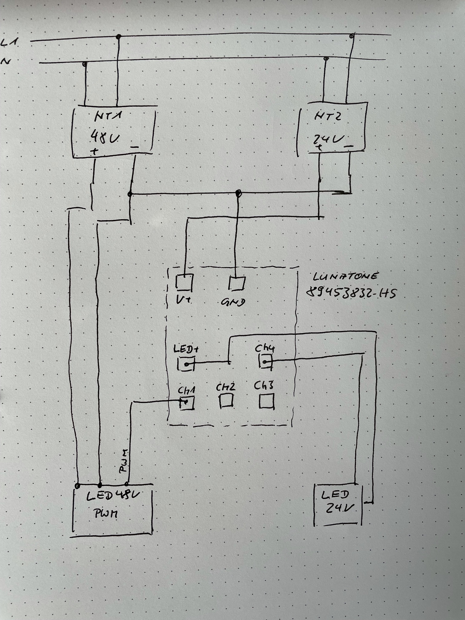

                moin,
                ich muss das nochmal kurz aufwärmen, da ich noch eine andere situation habe - in ähnlicher konstellation
                folgendes geht mir gerade duch den kopf:
                wenn ich zwei netzteile habe - 1 x 48V und 1 x 24V, einen Lunatone 4 kanal dimmer und zwei LED lampen (eine 24V mit normalem plus und minus anschluss - und eine 48V lampe mit einem plus, einem minus und einem pwm anschluss zum dimmen)
                kann ich das so bauen wie gezeichnet?
                ich bin mir gerade nicht sicher, welchen bezug das PWM signal hat? die LED lampe mit dem PWM anschluss leuchtet voll, wenn man den pwm anschluss auf minus legt. ist der pwm anschluss offen - ist die lampe aus.
Ansichten: 1122
Größe: 896,9 KB
                was meint ihr - geht das so?
                danke euch für euren input!

                    • 2744
                    Das einzige schädliche was da passieren könnte, wäre wenn im 48V Dimmer/Leuchtmittel zwischen dem PWM Eingang und den 48V z.B. eine Pullup geschaltet wäre, dann würden zeitweise als wenn der Lunatone nicht auf GND ziehe am Lunatone PWM Ausgang 48V anliegen. Ob das wiederum überhaupt schädlich wäre, könnte man erst durch eine Analyse der Luntone Schaltung mit Sicherheit sagen.
                    Kannst ja mal im Ruhezustand, also Power auf dem 48V Leuchtmittel un doffenden PWM Eingang zwischen diesem PWM Eingang und GND messen, was da für eine Spannung anliegt.
                    Mit nem Serienwiderstand und ner 24V Zehnerdiode könnte man dann im Fall der Fälle die Spannung auf der Lunatone Seite begrenzen.
