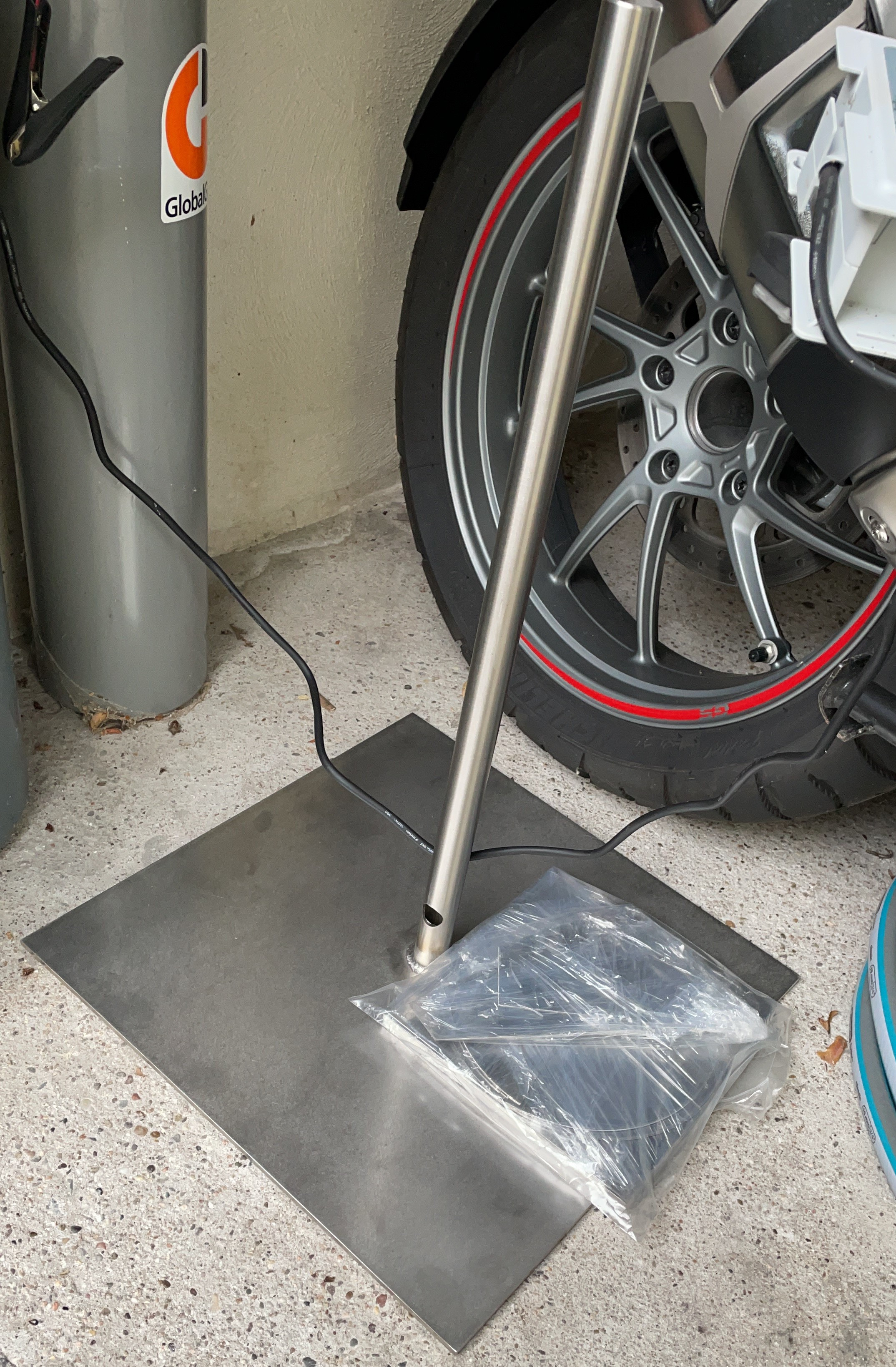

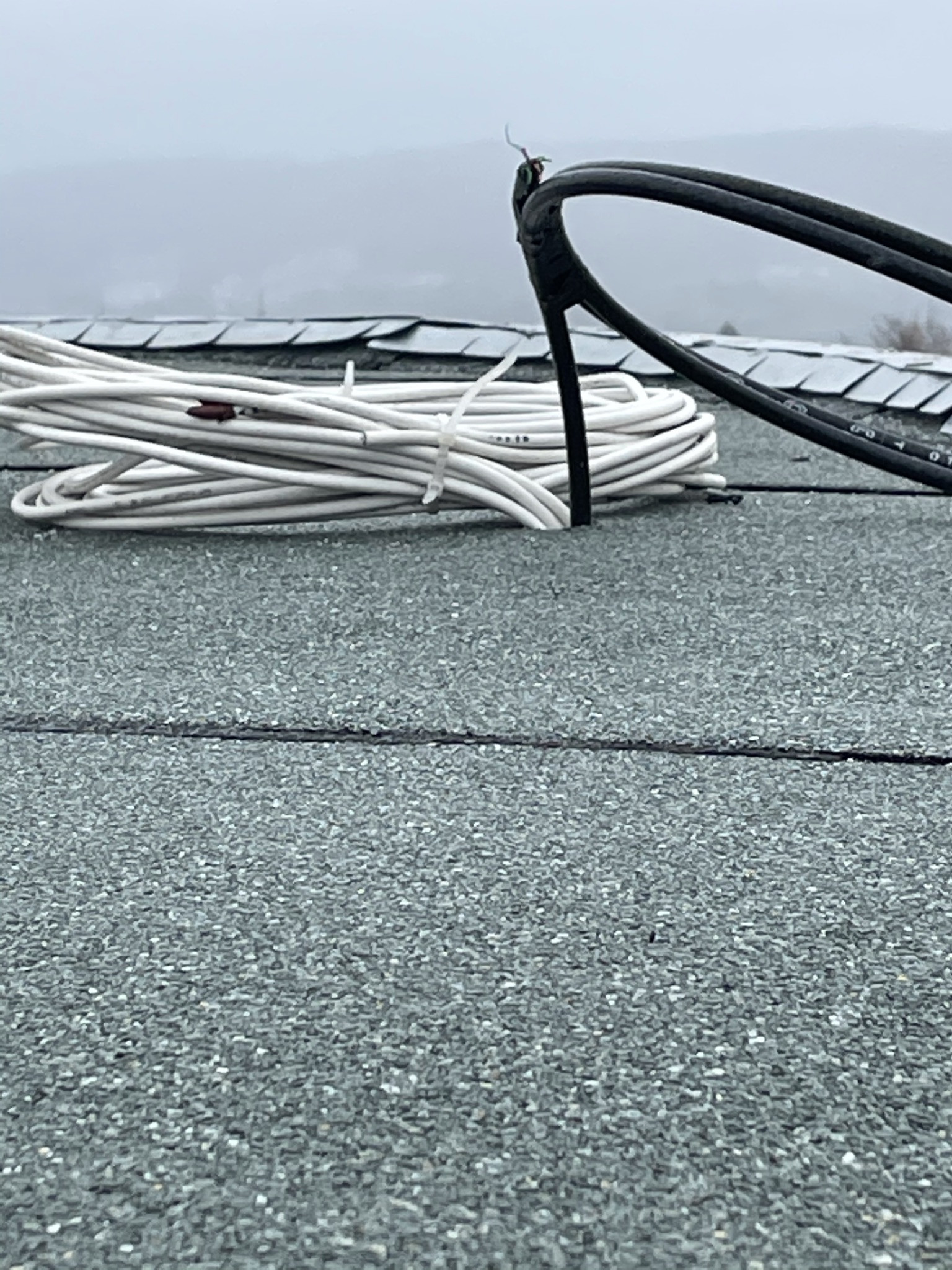

          so - hier mal die bilder - einmal der punkt an dem die kabel aus dem dach kommen - und zum anderen (man ignoriere die gasflasche und mein moped :-)) - den edelstahlalter auf den OBEN die wetterstation drauf kommt.
          und an der stelle, an der die kabel von unten hochkommen war die idee - genau den abzweigkasten aufzukleben (mit dem loch in der rückwand.
          die idee mit der styroporplatte unter dem halter ist garnicht so schlecht - damit wird die dachhaut nicht beschädigt :-)
            • 2587
            Kommen da noch Steine drauf oder bleibt das Dach so? So sah bei mir "nur" die Notabdichtung aus ... da kam dann noch Dämmung + Folie drauf + Split.
            Wenn noch was drauf kommt, würde ich es wohl so machen wie oben beschrieben... 4 Waschbetonplatten auf den Halter und Steine drüber.

              Als Notabdichtung nimmt man keine beschieferte Bahn, sondern in der Regel eine kaltselbstklebende Schweißbahn. Genau wie Thomas sagt, bei einer normalen Schweißbahn sei es Bitumen oder Kunststoff wird entweder im Stoßbereich mechanisch Befestigt oder eben mit Kies die Auflast und der UV Schutz erzielt. Bei der beschieferten Bahn ist dann auch sicherlich mechanisch befestigt worden.

            sowas in der richtung dachte ich oben aufzukleben - und die kabel darin zu verwahren
              Thomas M. kommentierte
              ich würde da überhaupt nichts (selbst) draufkleben.
              Das ist ein eindeutiger Fall von du warst nicht mit deinen Arbeiten fertig, als der Dachdecker kam.
              Konsequenterweise hätte der Dachdecker sagen müssen, dass wir die Arbeit verschieben, bis du fertig bist.
              Nachdem er das nicht gemacht hat, hast du jetzt eine Situation die Käse ist.
              Ich würde da nur einen Dachdecker ranlassen.
