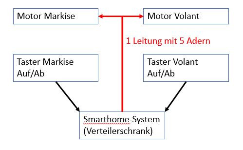

    Ich habe einen schönen Neubau und hier ein 5 adriges Kabel für das Anschliessen einer Markise verlegen lassen. Allerdings benötigen wir jetzt eine Markise mit Volant, sprich die Markise benötigt jetzt 2 Motoren. Ein weiteres Kabel will ich daher vermeiden...
    Können also über diese eine vorhanden Leitung beide Motoren (Somfy) unabhängig voneinander gesteuert werden???
    Bei mir sind dies folglich 2 Taster, einer für die Markise und einer für den Volant. Die Loxone wertet dann ja das Signal aus und versorgt dann diese eine Leitung mit dem Auf/Ab Befehl.
    Wie lässt sich dann hier das jeweilige Auf/Ab-Signal für die Markisen- bzw. den Volant-Motor trennen, sprich müssen die beiden Motoren hier physisch über die Adern (2 Adern zu Motor 1 und 2 Adern zu Motor 2) verkabelt werden oder muss hier irgendwas abgezweigt werden? Siehe meine grobe Skizze im Anhang und den sogenannten Hirschmannstecker für den jeweiligen Motor.

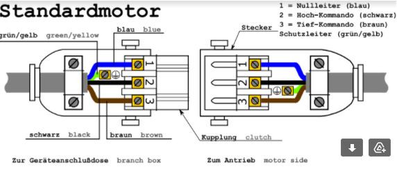

    Du benötigst mindestens 6 Adern.
    1. Ader - Motor 1 Auf
    2. Ader - Motor 1 Ab
    3. Ader - Motor 2 Auf
    4. Ader - Motor 2 Ab
    5. Ader (blau) - Neutralleiter für beide Motoren
    6. Ader (grün-gelb) - Schutzleiter
    Die grün-gelbe Ader darf für keine andere Funktion verwendet werden!
    Falls du Loxone Air hast kannst du 2x den Shading Actuator Air nutzen.

      Oder ein Relais mit 2 Wechslerkontakten in einer Dose bei den Motoren:
      1. Auf
      2. Ab
      3. Anwahl Motor (Spule Relais)
      4. Neutralleiter
      5. PE
      Dann können die Motoren aber nicht gleichzeitig fahren.
      Zuletzt geändert von Thomas Kührer; 15.03.2021, 18:51.
        Falls DALI vorhanden, könnten auch DALI Relais eine Lösung sein

          Danke für die Tipps. Werde es jetzt mit dem Shading Actuator Air versuchen. Allerdings nur mit einem für den Volant. Das sollte doch gehen, 4 Adern für den Motor der Markise und eine Ader mit Dauerstrom für den Shading Actuator Air für den Motor des Volants, oder nicht!?
          • Loxtom577
            Loxtom577 kommentierte
            Ich sehe da kein Problem.
