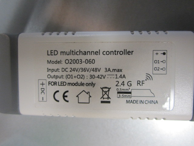

    ich werde nicht fündig, evtl. hat jemand ein solches Exemplar oder weiß wo es Eines gibt.
    Ich brauche für ein Tunable White Panel einen 2-Kanal-Dimmer mit Ansteuerung über KNX oder DMX.
    Das Panel hat aber eben 48V DC
    Fotos vom herstellerseitig eingebauten Netzteil und Funkdimmer
Ansichten: 1401
Größe: 59,7 KB
ID: 299586Klicke auf die Grafik für eine vergrößerte Ansicht
Ansichten: 1103
Größe: 53,0 KB

    das sieht nach 1.4A CC CCT Controller aus
    auf die Schnelle dmx4all, Sunricher, Seebacher, musst halt schauen wie hoch die Eingangsspannung bei dem Treiber sein darf für die entsprechende Ausgangsspannung
    ich hatte so was mit Dali gemacht da bin ich 3 Volt über die max Spannung die auf dem Original Treiber stand - habe dann ein Netzteil mit 45Volt genommen

        Beim original Dimmer wird es dir wohl egal sein ob der Versuch scheitert oder nicht, da du den eh irgendwie ersetzen wirst, also wäre es mal einen Versuch wert das Ding zumindest zu zerlegen, oder ?
        Könntest also das Ding mal zerlegen und möglichst scharfe und große Bilder von der Platine (beide Seiten) hier einstellen. Wenn man Glück hat sieht man schon optisch und ohne zu messen wo man ansetzen kann.
        EDIT:
        Auf dem original DImmer steht ja "O1 + O2 = 1,4A" also werden es pro Kanal wohl 700mA sein, hierfür gäbe es die passenden CC Module ( Meanwell LDD-700H )
        In diesem Fall würde ich wegen des geringen Aufwands wohl auch zum DMX-LED-Dimmer CC4 + 2 x LDD-700H tendieren.

          • Loxtom577
            Loxtom577 kommentierte
            Laut Typenschild hat der Controller eine Variable Ausgangsspannung (30 - 42 V) und einen konstanten Strom von 1,4 A.
            Somit ist dies ein CC-Controller (Constant Current).
            Ein CV-Controller hätte eine konstante Ausgangsspannung und einen variablen Strom.

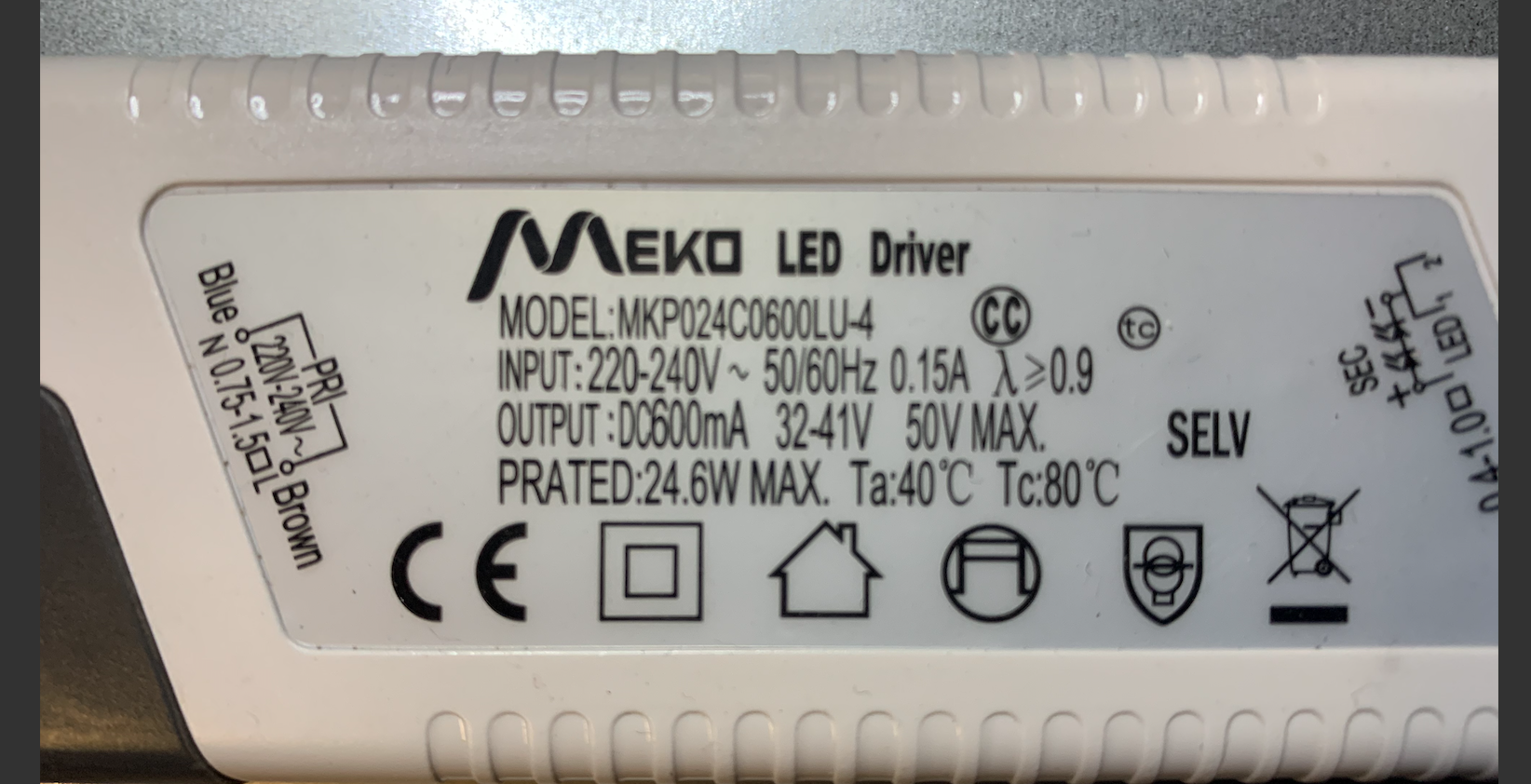

        • ledchab
          • 10.02.2016
          • 429
          gehe stark davon aus das dies ein CC Treiber. Der Treiber der von mir gepimpten Panels hatte folgende Daten
Name: Bildschirmfoto 2021-04-08 um 21.16.44.png
Ansichten: 1214
Größe: 1,46 MB
          da ich keinen Dali Treiber 600mA (für max 48V DC) habe ich einen 500mA Treiber verwendet
          btw: da ich CV Treiber hatte habe ich es erst damit probiert ;-) Try and error

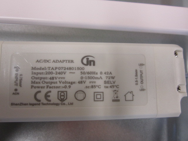

              So nun habe ich den Salat,
              die Lampe ist nun endlich angekommen und ....
              es ist ein anderer Treiber / Netzteil verbaut
              Auf Nachfrage beim Hersteller habe ich heute die Antwort bekommen, daß sie im Laufe der Zeit unterschiedliche Treiber einbauen, also habe ich ein "veraltetes Teil" bekommen.
              Rückgabe natürlich ausgeschlossen, da es kein Mangel lt. Beschreibung ist (nicht bei Wofi sondern im INET-Handel bezogen)
              Habe natürlich auch schon die DMX4ALL CC4 da.
              Nun brauche ich aber ein passendes Netzteil, wo ich leider nicht richtig fündig werde.
              Es muss doch lt. obigen Posts folgende Eigenschaften haben, richtig?
              48V DC und mind. 1400mA CC
              Was mich auch noch stutzig macht ist, daß der aktuelle Treiber (siehe dieses Bild) nur 1000mA cc hat, der oben im Post1 gezeigte aber 1400mA
              Bei Meanwell gibt es die 48V nur bis 1050mA und bei 1400mA sind es nur noch 42V
              Wenn 1000mA ausreichen, dann könnte ja der Meanwell LPC-60-1050 50W 1050mA passen
              Könnte eure Hilfe gebrauchen, Danke schon mal im Voraus.

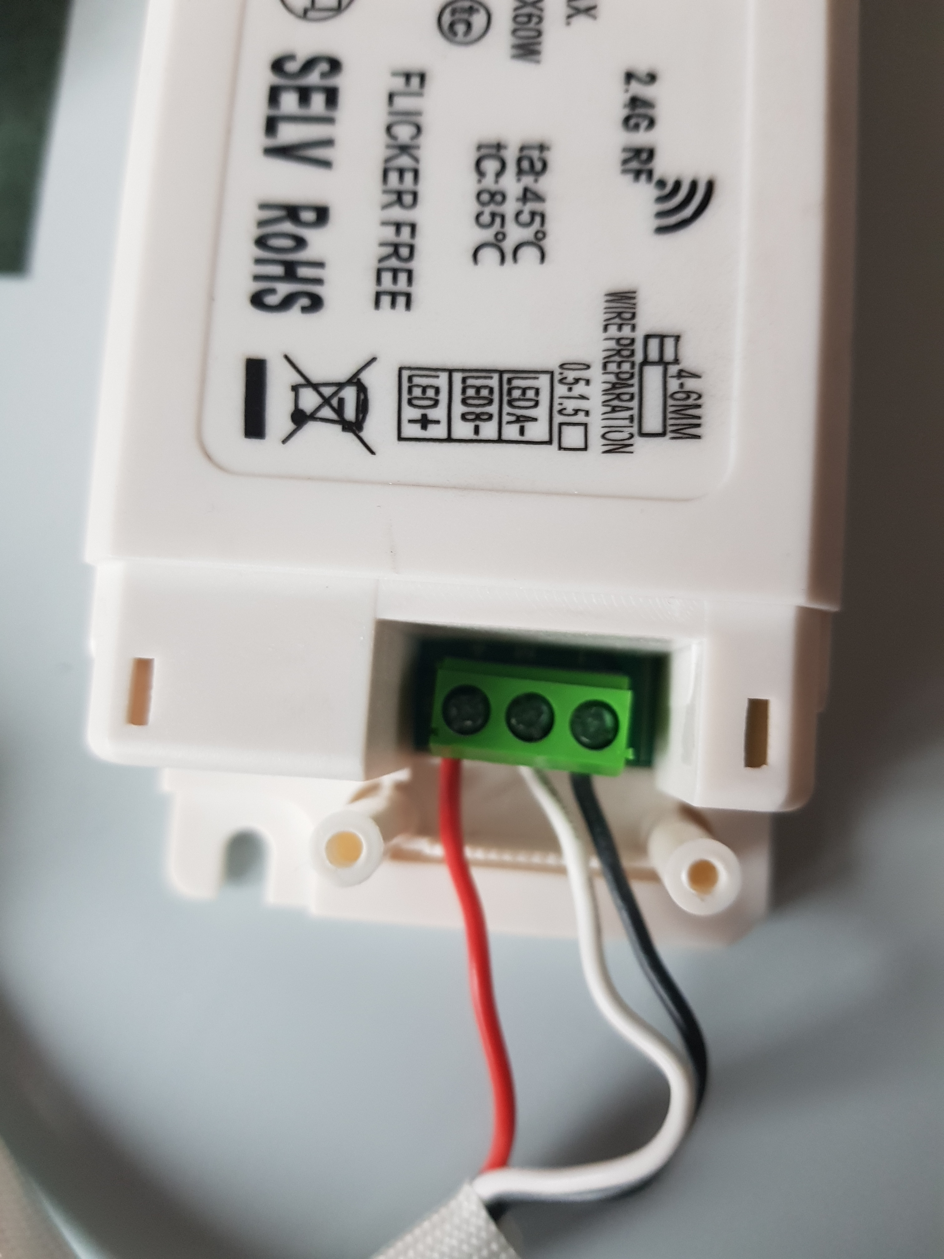

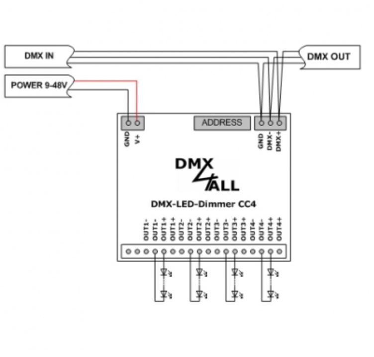

              • HRA
                • 1037
                lt. Doku hat der dmx4all cc4 2 getrennte LED-Ansteuerungen mit jeweils +/-
                An der Lampe habe ich aber nur 3 Anschlüsse (2x- und 1x+)
                Kann ich einfach am CC4 die beiden + zusammenlegen oder muss ich da noch eine "Hilfselektronik" reinbastel????
                Klicke auf die Grafik für eine vergrößerte Ansicht  Name: 20210624_065619.jpg Ansichten: 0 Größe: 1,73 MB ID: 309623
Ansichten: 876
Größe: 50,2 KB
                Zuletzt geändert von HRA; 24.06.2021, 07:14.
                Gruß HRA
                  Labmaster kommentierte
                  Soweit ich mich erinnern kann ist beim CC4 der Plus vom Eingang zu den Ausgängen eh nur einfach durch verbunden. Die CC Regelung und das PWM passieren auf der (-) Leitung.
                  Zur Sicherheit kannst das ja mal Durchmessen, also von PowerIn V+ zu den ganzen OUT+
                  Dann wäre das kein Problem
                • 2736
                Da der wirklich verbaute Treiber deiner Lampe ja nun 40V-60V hat, wäre es erst mal notwendig zu wissen welche Spannung nun wirklich an den LEDs fließt.
                Abhängig davon würde ich dann erst weiter entscheiden was ich mache. Kann ja sein, dass die Lampe nun 50V benötigt oder auch nur 35,4V
                Bei CC MUSS die Spannung immer HÖHER als die benötigte Flusspanung der LED sein, damit die CC Regelung etwas Arbeitsraum hat (ein paar Volt reichen) .Der Strom auf welchen der CC Regler regelt sollt möglichst mit den Vorgaben für die LED stimmen. Der jeweilige CC Regler (z.B. Dimmer) muss dabei für die jeweilige Spannung ausreichend ausgelegt sein, er darf also wegen Überspannung nicht in Rauch aufgehen. (sofern die Spannung halt extern erzeugt wird)
                Wenn du die Lampe also ganz normal in Betrieb hast müsste man mit einem Oszi auf die beiden LED Kreis schauen und dort die max. Spannungen anschauen. Falls es ein guter Dimmer/Vorschaltgerät ist, dann macht er bei 100% AN kein PWM und es würde ein normales Multimeter zum messen reichen, aber wenn man dass nicht sicher weis ist das halt unsicher.
