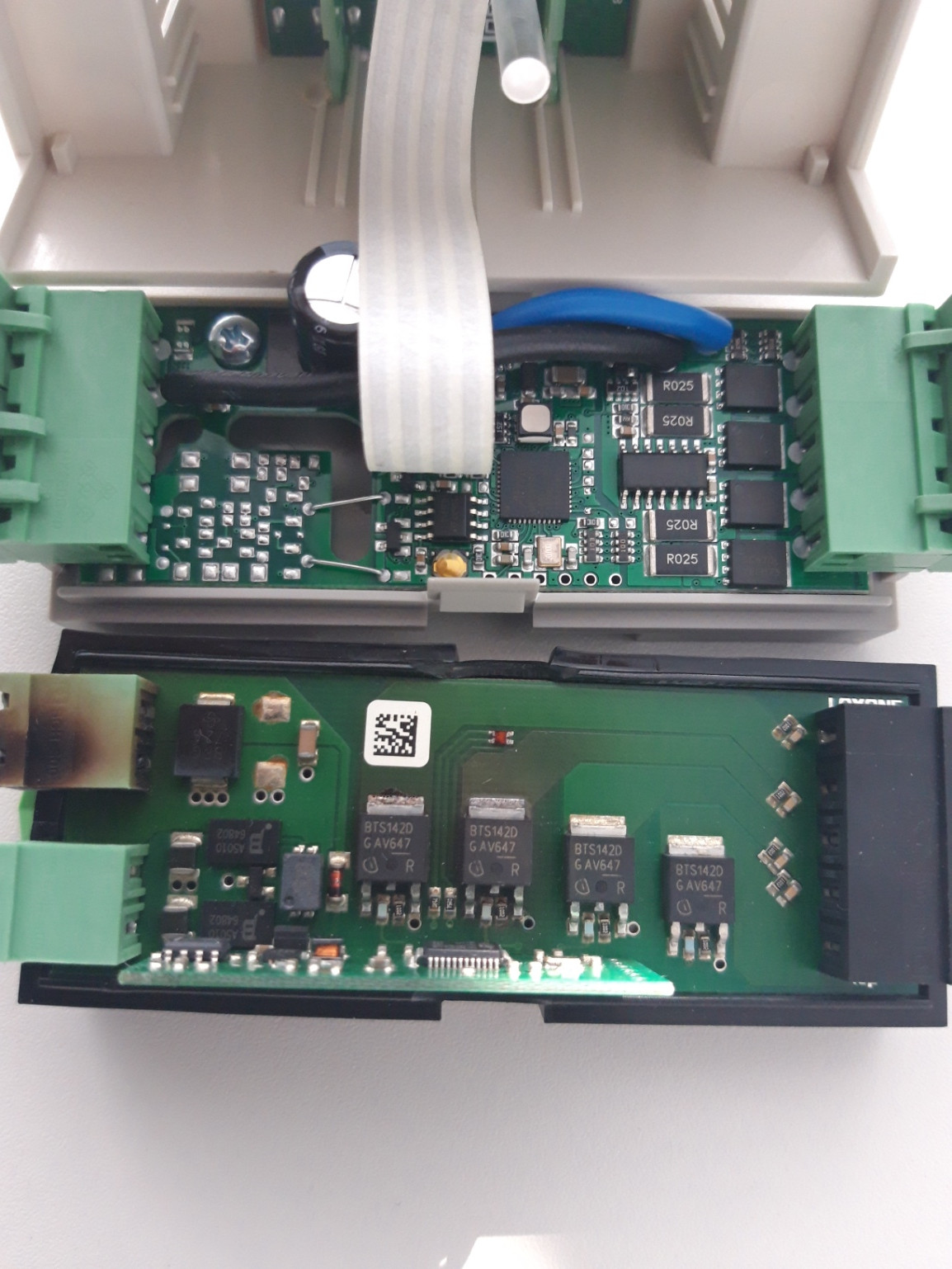

    Der Kurzschluss was nach dem Dimmer, am Ende der Leitung. Der elektronische Aufwand scheint mir recht hoch bei den Selbstsichernden Dimmer von Emilum. Hier mal ein Bild zum Vergleich. Hinter dem Kabel ist auch noch Elektronik.
    Auch das minimale dimmen geht viel besser geht. Mit dem RDM habe ich nichts anfangen können, da habe ich bei Emilum angerufen,
    da kann man noch viele weitere Einstellungen machen. Finde ich aber nicht nötig, funktioniert auch so einwandfrei.
    Die Dimmfrequenz ist auch bei 600Hz und sollte angeblich bis 2400Hz rauf gehen.
    Also für mich ist das eine echt gute Lösung zum Thema Absicherung der 24V.

          Ich finde das die Dimmer schon mal richtig gut was abdecken hinsichtlich Absicherung. Es funktioniert wirklich einwandfrei, ich habs ausgiebig getestet.
          Habe auch noch nichts vergleichbares gefunden. Und ich schlafe jetzt wirklich besser, ist nicht nur ein Gefühl. :-)
