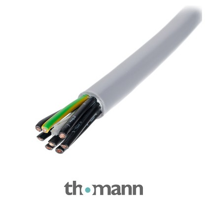

    Guten Morgen,
    habe folgende Herausforderung. Bestehendes Leerrohr (Länge 5m mit 90 Grad Bögen, Innendurchmesser 10,x mm) in Trockenbauwand. Hindurch müssen 4 Lautsprecherkabel, tue mir aber schwer was ordentliches dafür zu finden ohne dass es zu dünn wird.
    Mein Wunschkandidat Cordial 825 (https://www.cordial-cables.com/de/produkte/cls-825) scheidet aus, Außendurchmesser 12,5mm ist zu dick. Dooferweise finde ich nix in 8x1.5.
    Hat einer von Euch vielleicht noch einen Überraschungstipp ? Ich stehe grad auf dem Schlauch.

    Mit dem Querschnitt wird es für diesen Schlauch nichts geben.
      • 2727
      Es gibt Kabel welche rein rechnerisch da rein passen würden, in der Praxis aber über 5m Länge da wohl nicht rein gehen werden.
      Hier mal ein Beispiel:
      https://www.lappkabel.de/produkte/on...tml?tx_dgpsolr[q]=15315019
      8x1,5mm² mit 9,5mm Aussendurchmesser, und schweineteuer.
      Einen Tick Gesamt-Querschnittsfläche könnte man noch bei Einzeladern sparen.
      H07V-K haben ca. 2,8mm Durchmesser, da kommt man bei geometrischer Anordnung von 8 Adern knapp unter die 9,5mm
      Mit extrem viel Kabelglitschi ( https://www.amazon.de/Kabelgleitspra.../dp/B072PVQW7S ) und Glück ( https://img.freepik.com/vektoren-kos...ze=626&ext=jpg ) kann das funktionieren, muss aber nicht

        Danke für die ersten Infos/Tipps.
        Alternativ zu der von Dir genannten Variante bin ich hierauf gestoßen, bei 9.9mm zumindest halbwegs bezahlbar.
        pro snake AK-Highflex Lastkabel / Steuerkabel; 8 X 1,5 mm² grau, Meterware; YSLY-JZ 8x1,5; Kabeldurchmesser: 9,9 mm
        5m sind es wahrscheinlich nicht, müsste nochmal genau nachmessen.

          Bin noch über dieses gestolpert:
          FLRYY Aderisolation PVC Aufbau 30x0,25mm blk. Aderdurchmesser nom. 2,30mm Aderfarben weiß, schwarz, gelb, rot, grün, braun, blau, violett Mantelisolation Spezial PVC Außendurchmesser ca. 9,50mm Temperaturbereich -40 bis+105°C (Class B) Betriebspannung 60V nach DIN ISO 6722 Kabel aus europäischen Kabelwerken...
