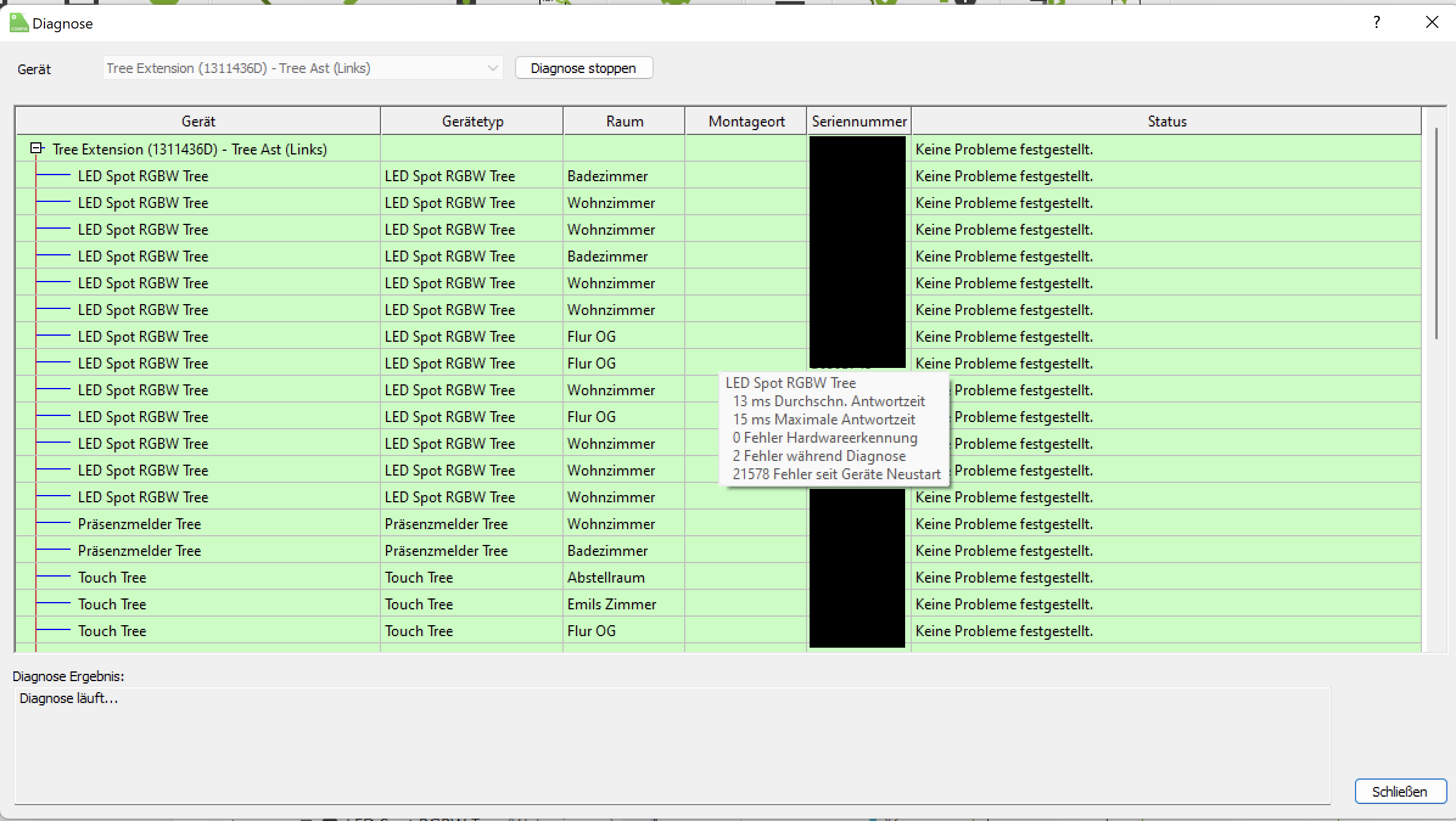

                    • Marc Sauer
                      Marc Sauer kommentierte
                      Die Diagnose habe ich eben auch durchgeführt. Da sind keine Probleme festgestellt worden.
                  • Marc Sauer
                    • 31.10.2022
                    • 3
                    Wobei ich nun nochmals die Tree Diagnose laufen lief und bei genauerem Hinschauen ist mir aufgefallen, dass die einzelnen Geräte sehr viele Fehler in der Vergangenheit hatten (auch wenn alles auf grün ist).
                    Klicke auf die Grafik für eine vergrößerte Ansicht  Name: Bildschirm­foto 2023-01-14 um 14.16.26.png Ansichten: 0 Größe: 108,7 KB ID: 375598
                    21578 Fehler seit Geräte Neustart. Könnte das ein Indiz für ein Verkabelungsproblem sein?
                    • Loxham
                      • 06.09.2021
                      • 42
                      Ja, das könnte sein. Hast du die Probleme auf einem Tree Ast oder auf beiden?
