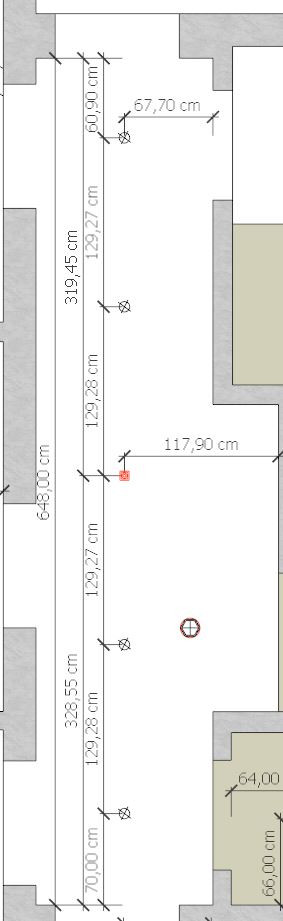

    BWM - Schaltet extrem Langsam
    ​​Ich habe hier von meinem Flur 6,48m Lang ~ 1,3m breit und 2,29 hoch. einen kleinen Plan.
    Es gibt 4 Spots die geschalten werden und eben in der Mitte einen BWM.
    Das Problem:
    Sehr selten aber doch ab und Zu löst der BWM aus wenn ich am anderen Ende des Flures stehe. Meist jedoch erst wenn ich einen Meter oder halben Meter daneben stehe. Oft sogar erst direkt wenn ich drunter stehe. Das bringt natürlich überhaupt nichts.
    In einem Nebenraum (Abstellkammer) ist es so das der BWM oft erst ~5 Sekunden braucht bis er aus löst obwohl man hier schon direkt drunter steht wenn man einen Schritt rein geht.
    Im WC wäre das das selbe jedoch funktioniert es hier in 1-2 Sekunden was absolut in Ordnung ist.
    Wie kann so etwas sein und wie kann das verbessert werden?

    Im Flur ist es halt so, dass der Erfassungsbereich bereits überschritten wird.
    Sofern nicht schon geschehen, könntest Du versuchen die Empfindlichkeit zu erhöhen.

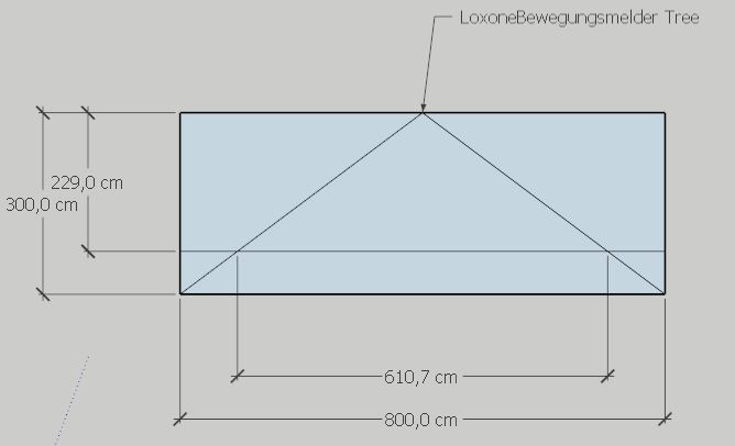

        newsted, wenn du den Loxone PM verbaut hast, dann überschreitet es die vorgegebene max. Reichweite (bei 3m Deckenhöhe - 8m Durchmesser, also 4m in eine Richtung). Da bring auch eine Erhöhung der Empfindlichkeit nichts. Vielleicht versuchst du es mit einem Tür und Fensterkontakt ?

          Laszlo Ich hab hier eine Grafik angehängt er müsste genau 610,7 cm abdecken der ganze Flur ist 648cm Lang = nach 18,65 cm müsste er meine Füße sehen. Also nach dem Ersten Schritt. Wenn ich einen Schritt in den Raum gehe und stehen bleibe erwischt er mich in der Regel nicht und das ist dann schon ca. 40-50 cm im Raum.
          Ich hab es gerade im Dunklen ausprobiert nach genau 130cm im Schneckentempo gehen erwischt er mich dann.
          Ich habe meine Konstellation ja davor berechnet und gesehen es geht sich aus. Deshalb hab ich das ganze zusammen mit dem Elektriker so eingebaut. Ich wusste ja nicht das dieses Zeug so viel Bedenkzeit benötigt.
          Ich könnte ja wie oben in der Grafik zu sehen einfach die beiden Vorletzten Spots gegen BWM tauschen und dafür den Platz in der Mitte mit einem Spot belegen. Dann sollte es gehen.
          Ich vermute eben nur das noch etwas anderes nicht stimmt da der BWM in der Abstellkammer ja auch mehrere Sekunden braucht.

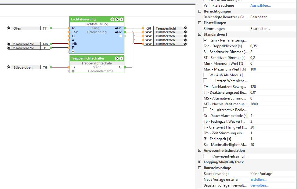

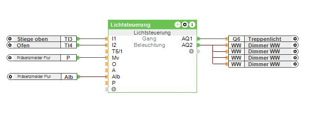

                  In der Config hast du den Präsenz-Ausgang des Melders am Bewegungs-Eingang (Mv) der Lichtsteuerung angeschlossen. Ich weiß nicht, inwieweit das einen Unterschied macht, Melder sowie Baustein haben ja beide P(räsenz) und Mv (Bewegung). Die verhalten sich ja etwas unterschiedlich - bei P wird die Nachlaufzeit über den Präsenzmelder vorgegeben, bei Mv in der Lichtsteuerung. Nicht, dass sich da etwas aufgrund dieser Timing-Geschichten beißt?
                  MfG Benny

                      Ich hab das mal schnell so geändert wie ichs im WC auch hab (da is es okay). Geändert hat sich aber leider nichts

                        • 5178
                        Beim Präsenzmelder ist der Eingang "Präsenz" des Melders für die akustische Erkennung zuständig, Der Eingang "Bewegung" für die Bewegungserkennung.
                        Ich würde einfach mal den Präsenzmelder Eingang "Bewegung (Mv)" an Mv von der Lichtsteuerung hängen.

                              Wie schon mehrfach geschrieben, besitzt der Präsenzmelder einen Eingang für die Bewegung und einen für die Akustik.
                              Hast Du es denn schon mal versucht, mit dem Eingang Mv an Mv von der Lichtsteuerung, oder gibt es einen anderen Grund meine Vorschläge zu ignorieren?

                              Wenn der Präsenmelder MV auf Lichtbaustein MV gelegt wird, dann bitte beachten, dass sich die TH Zeiten von Präsenzmelder und Lichtbaustein addieren...
                            • newsted
                              newsted kommentierte
                              Ja natürlich hab ich das alles probiert. Es ergab aber leider keinen Unterschied. Hier und da wird mal etwas schneller geschaltet (bild ich mir ein) aber von so wie man sich das vorstellt ist das meilenweit entfernt.
