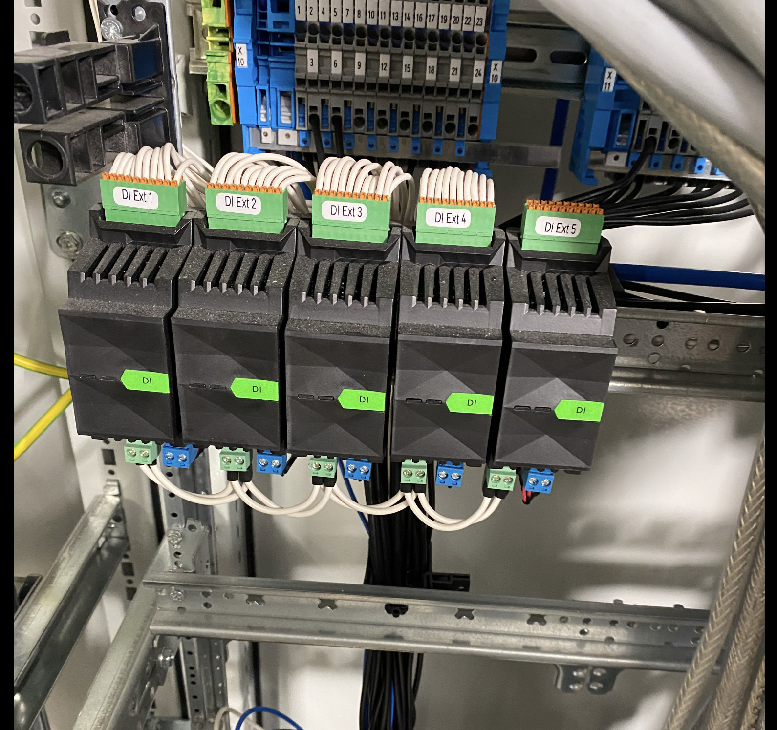

    Hallo Loxone Freunde,
    womit verdrahtet ihr die Loxone DI Extension DIs im Schaltschrank?
    Gruß Alox
  • doc-brown
    • 13.09.2015
    • 1494
    ich habe schon rangierdraht verwendet, bzw an einem verteiler gearbeitet der mit rangierdraht die Di beschaltet hatte —> finde ich nicht so gut.
    besser gefällt mir 0,5er aderleitung - die lässt sich schöner verarbeiten.
    Klicke auf die Grafik für eine vergrößerte Ansicht  Name: BDA1500B-9B4B-4FC4-AD24-15C2E7AC81D5.jpeg Ansichten: 0 Größe: 631,1 KB ID: 327684
      simon_hh kommentierte
      bekommt man die vernünftig in die push-in gedrückt oder hast Du die Enden mit Lötzinn versehen?
    • doc-brown
      doc-brown kommentierte
      ja das hat funktioniert - ansonsten kannst du auch 0,25 nehmen. habe ich auch schon gesehen. ist ein bissle fieselig. ich hatte (ich glaube es war bei conrad) mal eine rolle 0,25 bestellt - leider weiss ich nicht mehr welcher hersteller es war. das war aber eine super qualität und lies sich auch super im schrank verlegen
  • Michael Sommer
    • 1979
    Extensions-Anschlüsse von Sensorik/Aktorik ohne Schraubklemmen habe ich mit 0,5mm2 flexiblen Adern (H05) verdrahtet. Da bei diesen Klemmen-Querschnitt der Anschluss der feindrähtigen Adern „fummelig und fehlerbehaftet“ ist, habe ich die offenen Anschlussenden einseitig mit Lötzinn verlötet. Dann ist ein Anschluss problemlos machbar.
    DC-Potential- und Loxlink-Anschlüsse sind mit mindestens 1,0mm2 verdrahtet. Deshalb habe ich neben der jeweiligen Extension zwei Doppelstockklemmen montiert. Hier erfolgt auf einer Anschlussseite die Weiterverbindung zu anderen Extensionen mittels Doppelendhülsen mit passendem Querschnitt zum Netzgerät bzw. einem nachgeschaltetem Sicherungselement. Die andere Anschlussseite wird mittels kurzen H05-Adern wie oben beschrieben verdrahtet.
    Massive Leiterverdrahtung per Schaltdraht, wie es Loxone favorisiert ist für mich „Steinzeitelektrik“ und gehört in keiner aktuellen Verteilung verbaut. Praxisgerechte Verdrahtung sieht anders aus.
