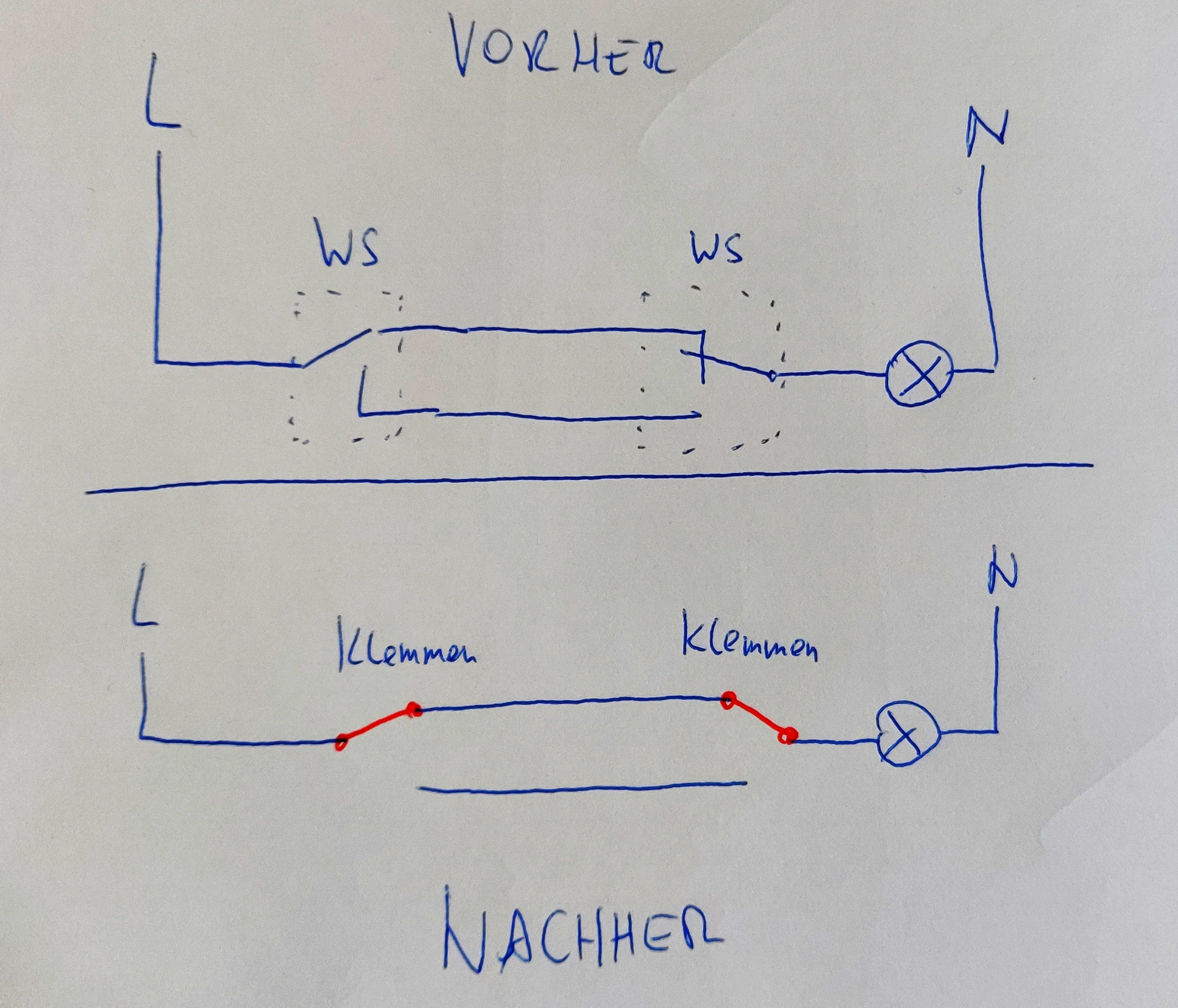

ich habe heute drei neue Loxone Ceiling Light RGBW Air installiert, inkl. je 2 LOXONE Touch Air pro Lampe welche die bisheriege wechsel Schaltung in jeden der drei Räume ablösen soll. Die Lampen und auch die Touch Air´s Funktionieren wie erwartet.
Nun zu meiner Fragen. Die Loxone Touch Air´s sollen nun die alten wechsel Schalter ersetzen. Wie/was müss/kann ich mit der alten Schaltern bzw. der Kabelbelegung machen damit ich die alte Wechslel Schalter ersetzen kann?
Stromabschalten!
Die alten Schalter demontieren.
Kabeln mit Klemmen versehen.
Die Touch Air anstelle der alten Schalter montieren und den Rest in der Config erstellen.

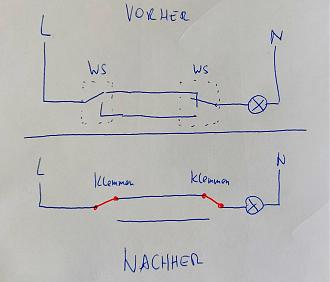

Habe es dir aufgezeichnet, wie es mit und ohne Schalter (WS) aussieht.
Die beiden Korrespondierenden sind meist braun, können aber auch andere Farben haben.
Eine Ader der beiden mit L verbinden und an der zeiten Seite auch.
Statt der alten Lampe hast du die Loxone Ceiling Light RGBW Air installiert.
Rest machst du in der Config.
