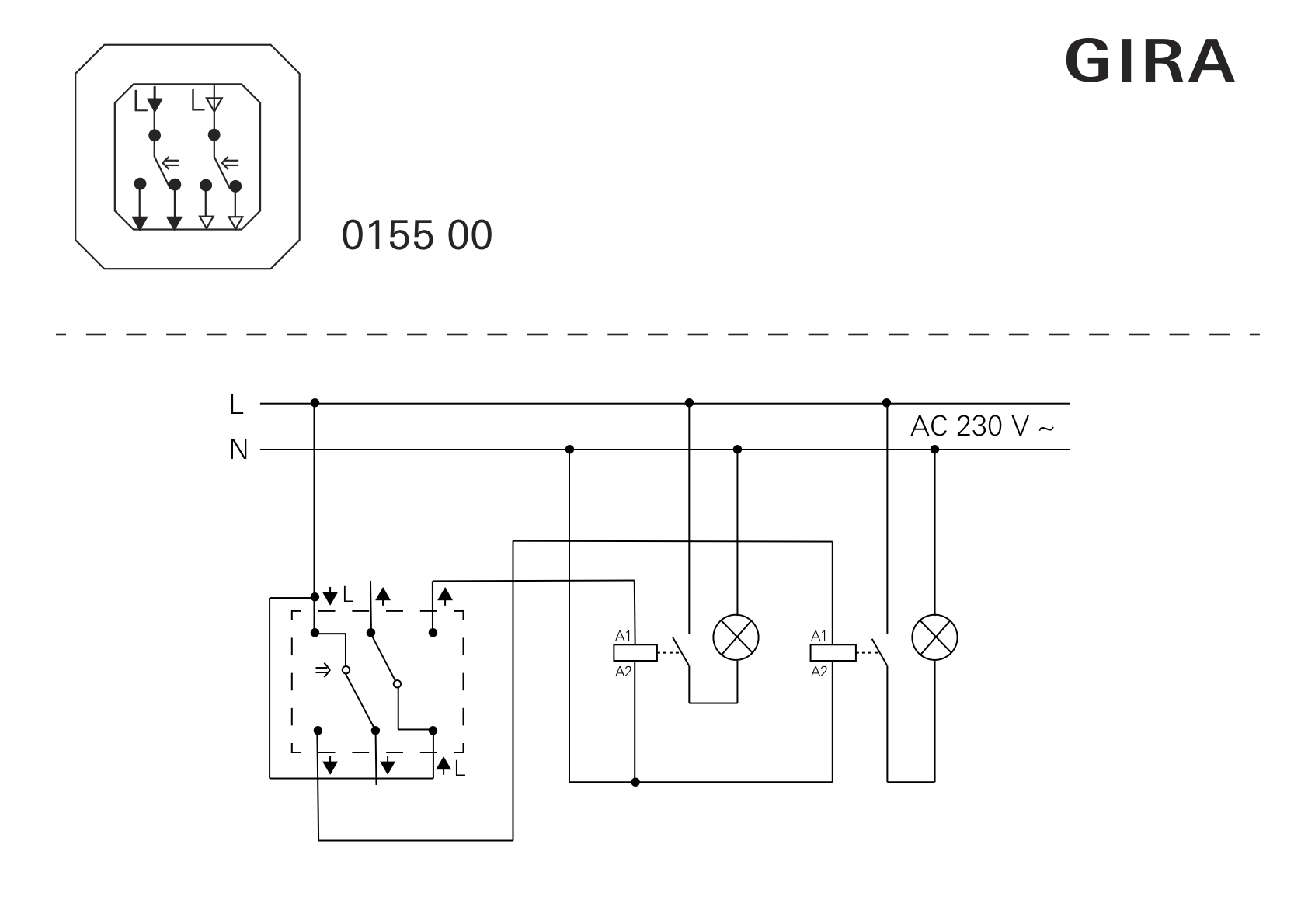

    Gira 0155500 Doppel Wechseltaster Diagramm:
Ansichten: 8453
Größe: 58,7 KB

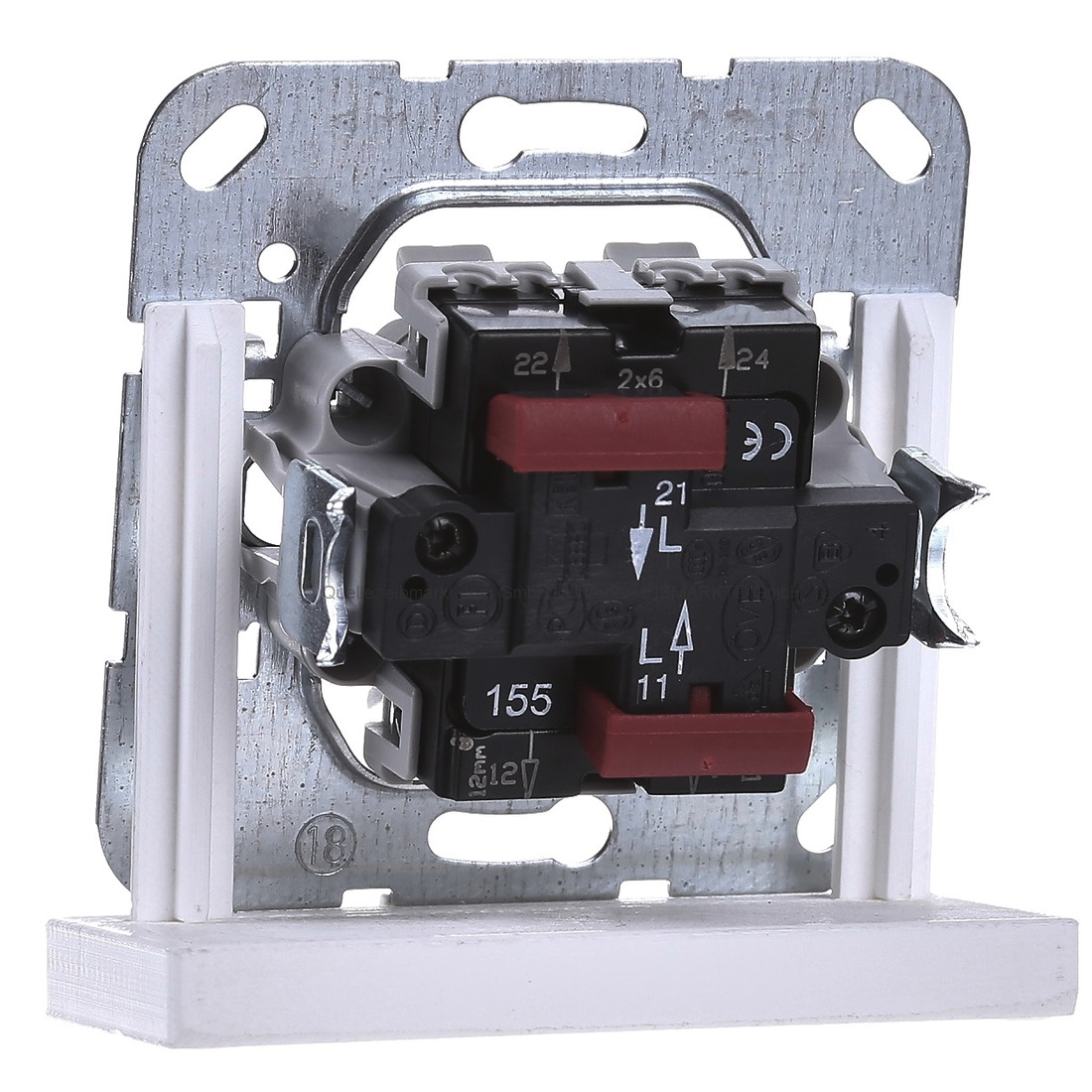

ID: 329899 Rückseite:
Ansichten: 6080
Größe: 1,29 MB

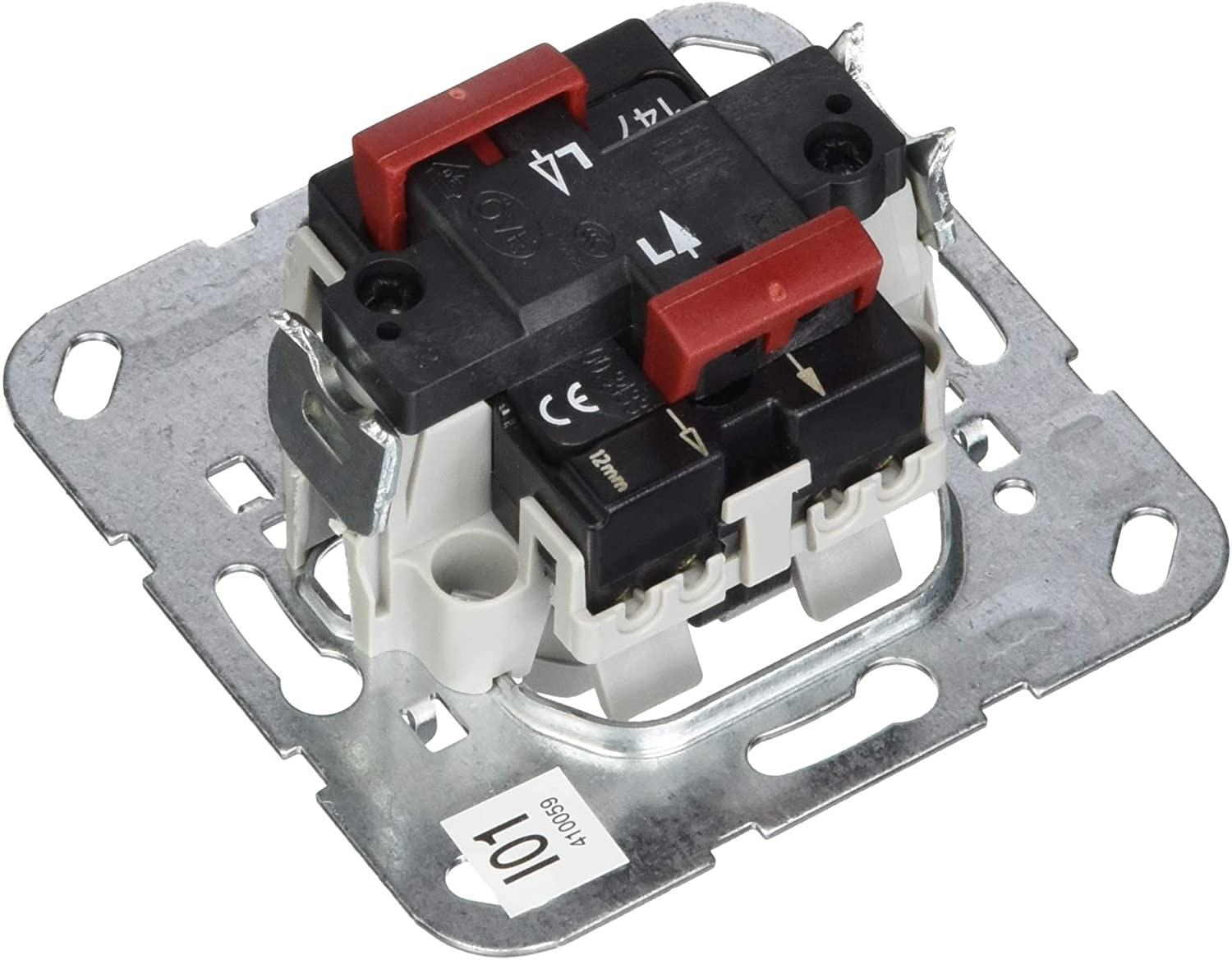

    Anderer Winkel, um die Löcher bei den roten Klemmen zu zeigen… das Ding hat ja insgesamt 10 Eingänge:
Ansichten: 5831
Größe: 218,8 KB

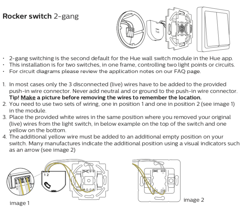

    Philips Anleitung für Doppeltaster (hier halt die Schalter-Variante… zu Taster wird sonst nichts gesagt).
Ansichten: 8959
Größe: 214,5 KB

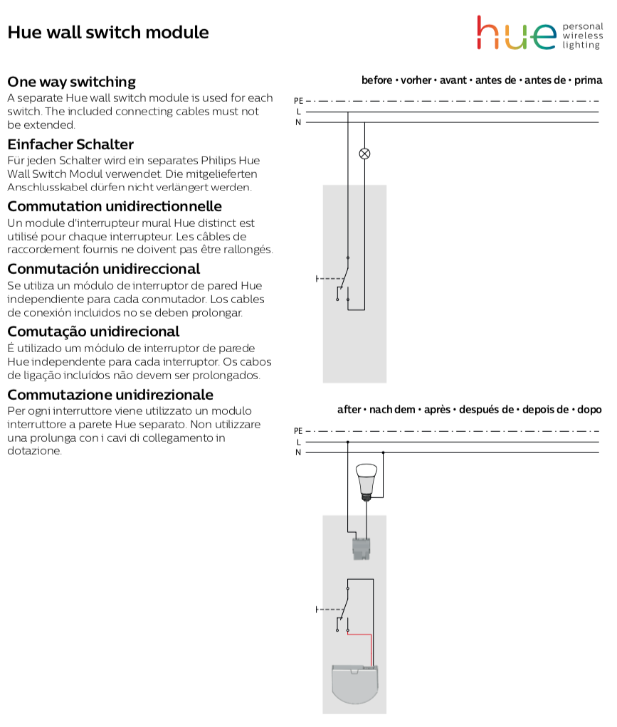

    Philips Wandschalter Diagramm
Ansichten: 6524
Größe: 138,0 KB

    * weiß1 auf Klemme 11 am Schalter (roter Hebel)
    * orange1 auf Klemme 14 am Schalter
    * weiß2 auf Klemme 21 am Schalter (roter Hebel)
    * orange2 auf Klemme 24 am Schalter
    So sollte es funktionieren.
      Das ist es. Wahnsinn, ich bin begeistert und dir ziemlich dankbar.

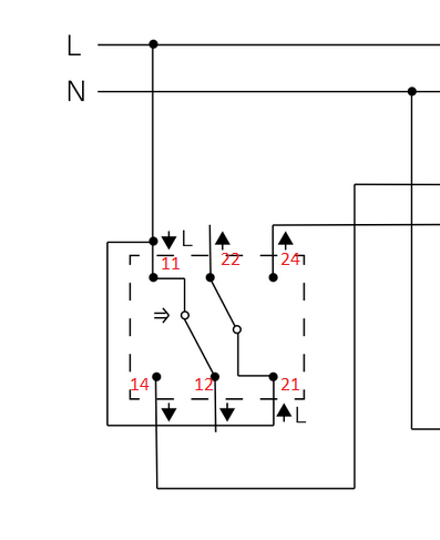

    Hab mal die Klemmennummern in die Skizze eingetragen.
Ansichten: 6162
Größe: 20,5 KB
