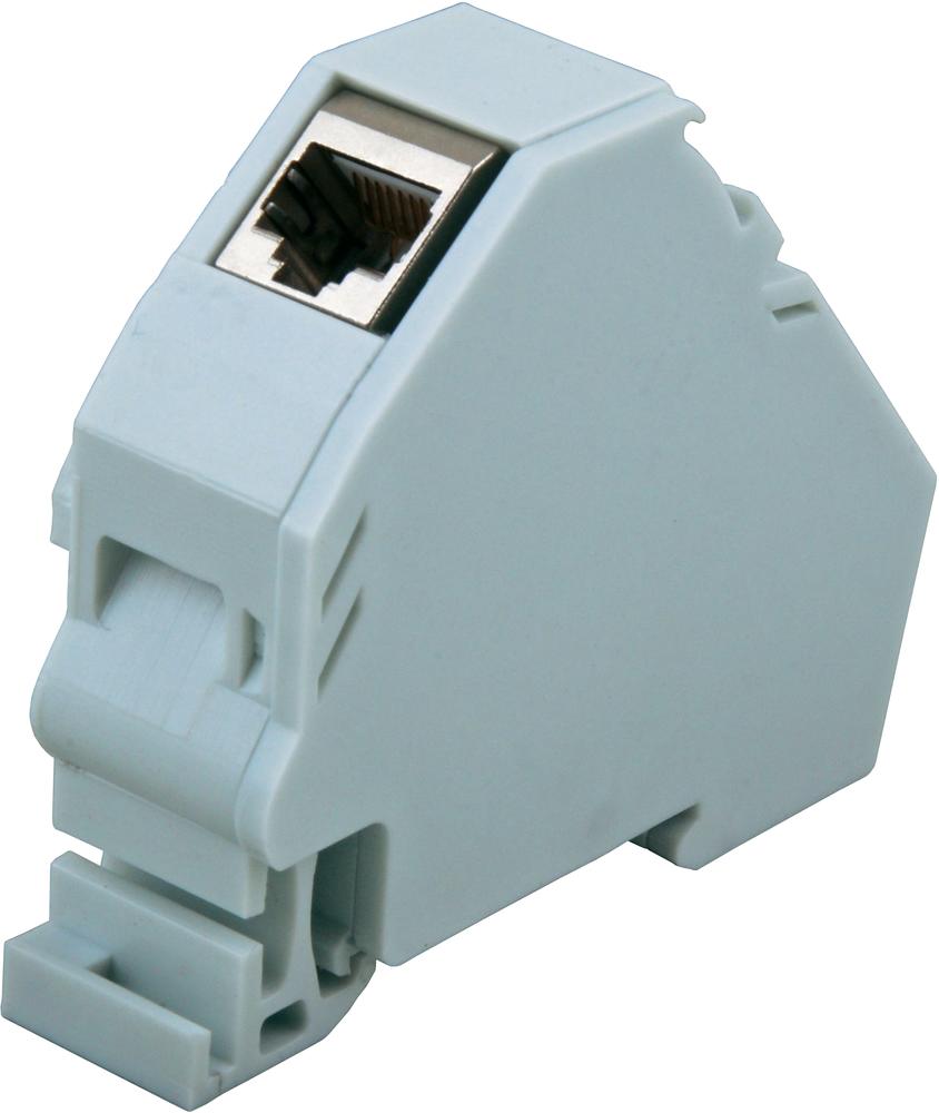

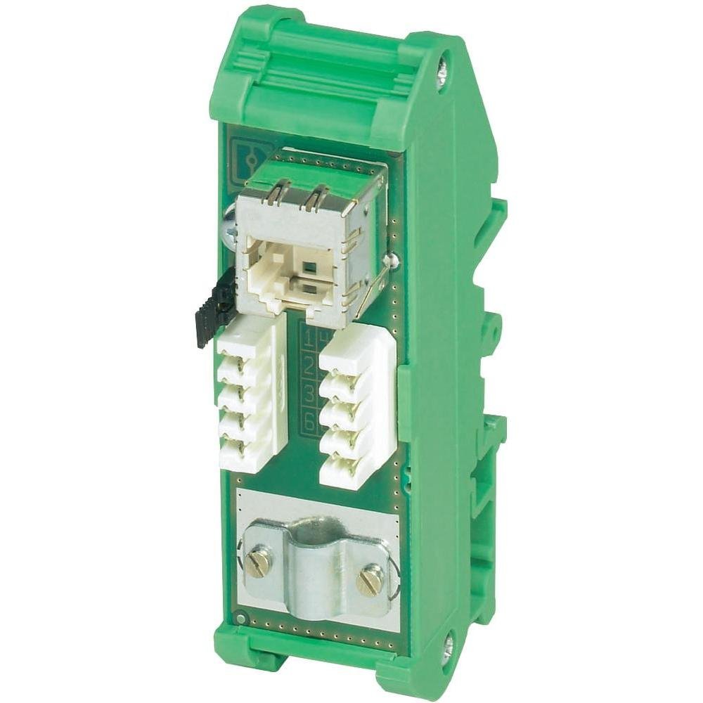

          Zitat von Benjamin Jobst
          Also Ethernet würde ich auf Hutschienendosen setzen
          Gibts ja schöne Lösungen dafür, zB:
          Dann hast du auch die standardisierte Verbindung.
          Das würde ich so nicht unterschreiben. Auch eine Messerleiste ist zulässig.
          Ich würde in dem Fall aber immer noch eine zweite Leitung auf eine der obigen Varianten zusätzlich in den Verteiler setzen
