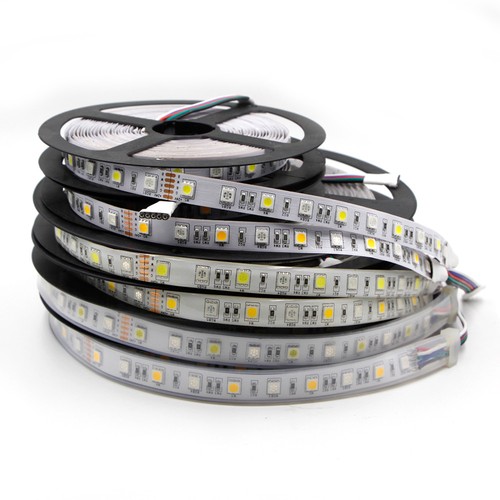

    Grüß Euch,
    mein Tischler hat an der Unterseite der Hängeschränke für die Küchenarbeitsflächen-Beleuchtung ein Aluprofil verbaut, in dass sich max. 10mm breite LED Streifen verbauen lassen.
    Um hier einerseits gutes weißes Licht zu haben, und auch mal farbliche Akzente setzen zu können, wollte ich nun RGBW oder RGBWW Streifen kaufen.
    Leider konnte ich bis jetzt keine solchen finden mit 10mm Breite (nur entweder RGB oder dual CW/WW).
    Kennt hier jemand solche schmalen 24V RGBW Streifen mit max. 10mm Breite, oder muss ich hier auf die Farbspiele verzichten und dafür auf dual-weiße LED Streifen setzen?

        Wenn du keinen 10mm RGBW findest, es gibt jedenfalls RGB+W bzw. RGB+WW, da ist jeder zweite Chip ein weißer Chip.

              Die Streifen von Christians Vorschlag bei isolicht.com haben leider bei RGB+WW auch 12mm Breite - dort sind wohl nur die RGB+KW 10mm breit.
              Hab aber hier noch welche gefunden, die werde ich mangels Alternative wohl dann nehmen (obwohl nur RA 80).

              https://www.isoled.shop/de/led-sil-r...ip_112714.html
              Das passt in das Profil, haben wir schon öfters verbaut.

                  Hätte ich angesichts des günstigen Preises schon fast gekauft - aber leider nur 12V statt 24V.

                  Streifenbreite:12mm

                Das hab ich dann über den lokalen Elektriker bestellt (verkaufen leider nicht an Endkunden), das hat einwandfrei gepasst - 95€ inkl. MWSt.
