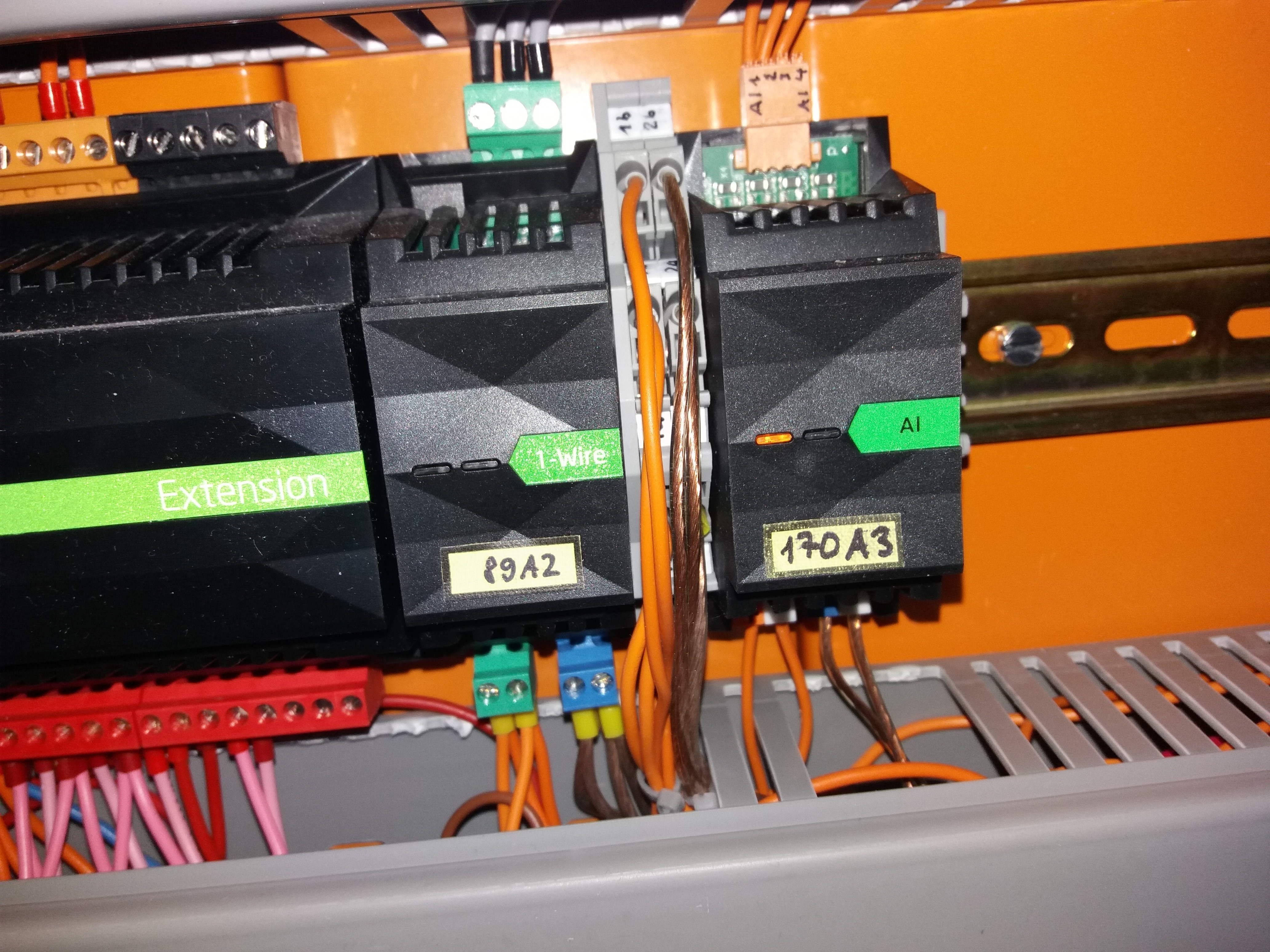

    Moin Gemeinde,
    ich baue meinen Schaltschrank zu Ende, juhuu
    Es ist endlich mal an der Zeit alles nun sauber im Keller mal fertig zu stellen, vorher waren es kleine UV und hier was zusammen gefummelt und dort.... durfte man keinem zeigen
    nun kommt alles in einen Schrank.
    Dann kann der Solateuer auch fertig anschließen.
    So nun habe ich mir einen "neuen" Miniserver und DIs dazu bestellt... Ich habe noch zwei nicht benutzte "alte" Extensions am Lager, wollte diese aber als Ersatz für einen anderen Schrank zurücklegen und gleich die "neuen" Komponenten verwenden
    Ich hatte zuvor alles an
    DI, AI, AO in
    H05V-K 0,75mm² ausgeführt
    Damals gab es diese neuen Anschlüsse noch nicht, ich empfand 0,75mm² als guten Querschnitt.
    Ich hatte beim gesehen, 24V DC und GND kann bis 0,8mm² angeschlossen werden, also alles super.
    Aber was ist mit den DI und AI und AO? Das fiel mir jetzt erst auf
    Laut Datenblatt soll hier max 0,5mm² rein...
    Bekommt man dort auch 0,75mm² hinein? passt das noch? Hat jemand hier das gemacht?
    Auf Bildern von z.B. von Elektrofuzzi auf facebook (Danke dafür, diese haben oft und viel Ideen gebracht ), könnte ich schwören zu erkennen, dass hier flexible Litzen und nicht der sog. Rangierdraht verwendet werden.
    Kann jemand etwas dazu sagen?

    ich kann dir sagen wie ich es gemacht habe (Vorsicht - geht Richtung Pfusch). In meiner Garage habe ich 0,75mm² Ölflex für die Hörmannantriebe verlegt... habe dann einfach so viel Drähtchen weggeschnitten bis es in eine 0,5mm² Aderendhülste gepasst hat. Sind ja nur Signalleitungen, von daher wollte ich da kein großes Fass aufmachen und für Reihenklemmen hatte ich kein Platz

      Hallo Simon,
      vielleicht hilft Dir meine Antwort #3 im verlinkten Beitrag weiter: https://www.loxforum.com/forum/verka...e-di-extension
      Übrigens 0,75er Feindrähtige Adern lassen sich nur ohne Endhülsen an den Potentialklemmen anschließen.
      Gruß Michael
      Ergänzung: Bild meiner DI-Anschlussverdrahtung. Die Die AI-Extension 170A3 ist noch nicht aktiv, weil ich diese mit meiner 7er-Config noch nicht betreiben kann.
      Zuletzt geändert von Michael Sommer; 24.03.2022, 11:19. Grund: Ergänzung mit Bild eingetragen

        Hallo Michael,
        Welchen Typ haben diese Reihenklemmen auf diesem Bild?
        Ich kämpfe aktuell such mit dem Übergang von 1,5mm2 feindrähtig auf die einadrigen Rangierdrähte mit 0,5mm2.

          Ich habe dafür Phönix-Installationsklemmen vom Typ STI2,5-L/L verwendet. Dazu einen Abschlussdeckel D-STI/3. Die sind geeignet für einen ab einem Querschnitt: 0,08 mm2
          Was ich heute nicht mehr machen würde ist die Anschlüsss der "blöden" PUSH IN Anschlusstechnik flexibel zu verdrahten. Heute nehme ich für dies kurzen Anschlüsse massiven 0,6er/0,8er Draht. Ich habe leider festellen müssen, dass die Kontaktsicherheit der Push-In Steckklemmen (nicht 24VDC-Klemmen) nicht dauerhaft gegeben ist, weil die Kontaktierung zu den Platinen-Lötstiften sich verschlechtern kann, wenn man wie ich 0,5er-Querschnitt mit Endhülse verdrahtet. Alternativ wäre auch 0,25er Querschnitt mit Endhülse denkbar.
