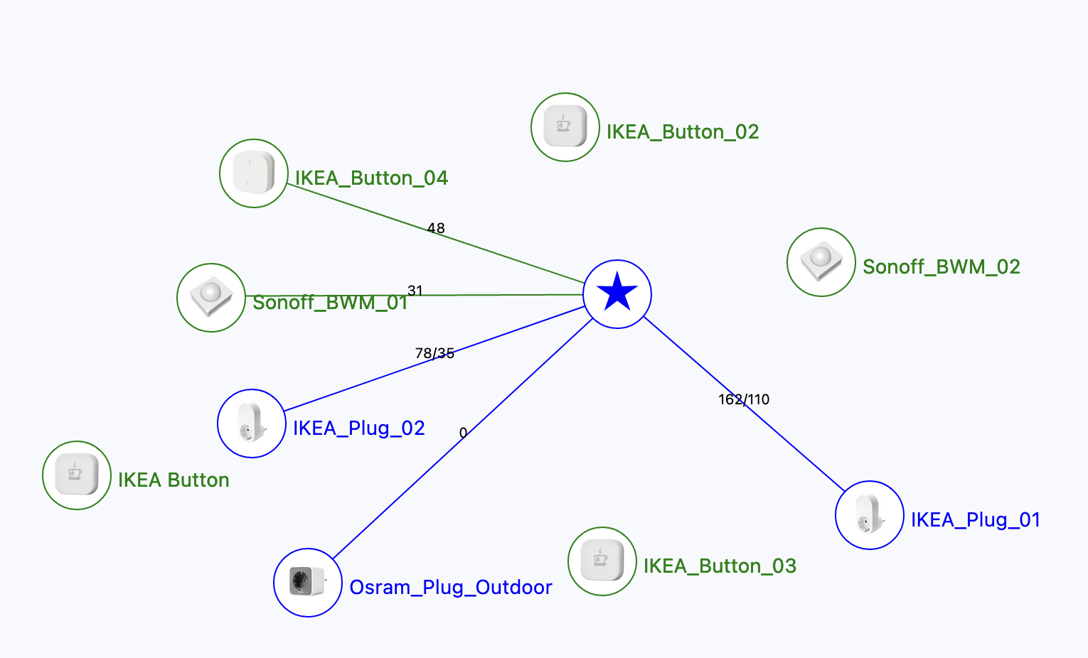

    das ist kein Aprilscherz, ich kann es reproduzieren.
    Seit einigen Wochen habe ich einen SonOff ZigBee Stick und eine handvoll ZigBee Geräte im Einsatz.
    Aktueller Internetzugang erfolgt via DSL mit einer FritzBox, die im Serverschrank steht.
    Wenn ich nun einen ZigBee Aktor auslöse, wird die Internetverbindung unterbrochen und zum Glück durch die FritzBox wieder automatisch aufgebaut.
    Any ideas!?
    Gruß Thomas

    Dass sich WLAN und Zigbee frequenztechnisch in die Quere kommen können, ist klar, aber DSL? Hast du den Zigbee Stick in direkter Nähe der Fritzbox? WLAN der Box ist an? Dann hilft evtl. etwas Abstand dazwischen (z.B. mit einer USB Verlängerung).
    Ich tippe jedenfalls darauf, dass die FB in dem Augenblick "abstürzt" und neu startet, vielleicht weil das Zigbee-Signal als WLAN "fehl-interpretiert" wurde. Sowas in der Art.

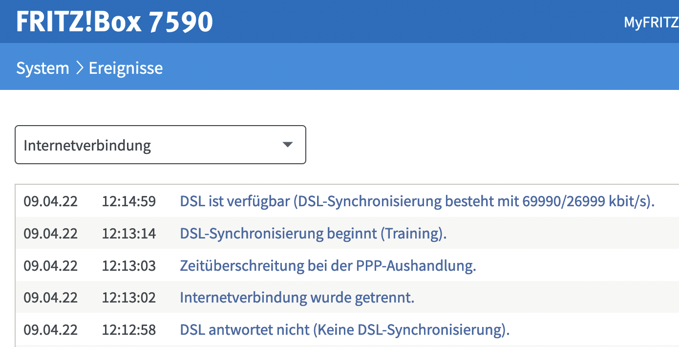

      Vossi ich glaube in meinem Fall "muss" es anders sein.
      Die FritzBox stürtzt nicht ab, ich kann auf das Webinterface zugreifen und sehe dann den Punkt "DSL Verbindung wird wieder hergestellt".
      Wlan an der Fritte ist deaktiviert, mein weiteres Setup basiert dann auf UniFi mit zwei Wlan-Spots.
      Die Fritte ist im Serverschrank, dort steht auch ein PC-Server und mit einer 1m USB Verlängerung hängt der SonOff Stick neben dem Serverschrank.
      Gruß Thomas

        Hast du die FritzBox auch irgendwie integriert, also per Plugin in Loxberry, iobroker u.ä. ? Darüber kann man auch neu verbinden. Deshalb mal testweise diese Plugins deinstallieren.
        auch könntest mal im Logfile der Fritzbox schauen, was da zu den Gründen dafür steht

            Plugins vom Loxberry oder ähnliches hab ich nicht, von der bin ich (wohl oder übel) bei dir Labmaster
            Es passiert schon, wenn ich den Ikea-ZigBee-Taster ein Stockwerk tiefer benutze, aber auch bei der ZigBee-Steckdose, die direkt neben der Fritte im Serverschrank steht.
            Das DSL Zuleitungskabel ist in der Tat etwas länger und hat paar Übergangskontakte.
            (Hausübergabepunkt > Reihenklemme im Schaltschrank > Übergabe auf andere Reihenklemme im Schaltschrank > hoch ins OG in den Serverschrank > via Wagoklemme auf Netzwerkabel am Patchfeld > vom Patchfeld via Lan-Kabel an die Fritte)
            Das mit der anderen Phase kann ich mal probieren, in einigen Wochen bekommen wir Glasfaser, evtl. hat sich das Thema dann so erledigt.

              Du könntest testweise mal in der Fritzbox unter "!INTERNET -> DSL-Informationen -> Störsicherheit" mit den Optionen spielen.
