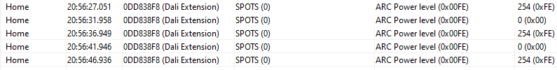

    Ich hab leider mit meiner DALI Lösung ein paar Probleme.
    Ich hab ein LUNATONE 89453858-HS DALI DT8 2xCW-WW PWM LED Dimmer CV 12-48VDC 168445 an der DALI Extension.
    Problem 1)
    Ausgang ist quasi immer aktiv in der Live view
Ansichten: 629
Größe: 11,5 KB
    Problem 2)
    Wenn man die Lichsteuerung anklickt geht die Lampe aus/an/aus/an ,auch wenn man in der Peripherie die SPOTS nicht auswähltKlicke auf die Grafik für eine vergrößerte Ansicht
Ansichten: 586
Größe: 13,4 KB
    Problem 3)
    Teilweise nach dem Miniserver Neustart gehen die Lampen an in der Loxone oberfläche sind sie aber auf "Aus".
    Problem 4)
    Obwohl Betriebsmodus Nacht (funktioniert bei den anderen Spots) geht die Lampe zu 100% an statt gedimmt mit 1%.
    Wie geht man diesen Problemen auf die Spur? Der Monitor zeigt mir ja nur an das die Lampe an/aus/an geht aber nicht warum.
