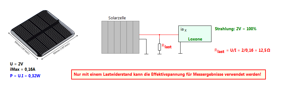

  • Dostal
    • 22.02.2016
    • 320
    Solarzelle bei Amazon
Ansichten: 424
Größe: 76,0 KB
    L.G. Harry

      Ich habe eine ähnliche Solarzelle verwendet. Kombiniert mit einem 5W-Potentiometer von 30 Ohm in Reihe mit einem 5W-Widerstand von 40 Ohm. Der Vorteil des Potentiometers ist, dass die in Loxone angezeigte Spannung an den Widerstand der langen Zuleitung angepasst werden kann.
      Deine Mathematik scheint etwas falsch zu sein... 10V / 0,24A = 42 Ohm. Nichtsdestotrotz ist der Fehler bedeutungslos und das Potentiometer kann so eingestellt werden, dass am Analogeingang nahezu 10V angezeigt werden, wenn die Bestrahlungsstärke am höchsten ist.
