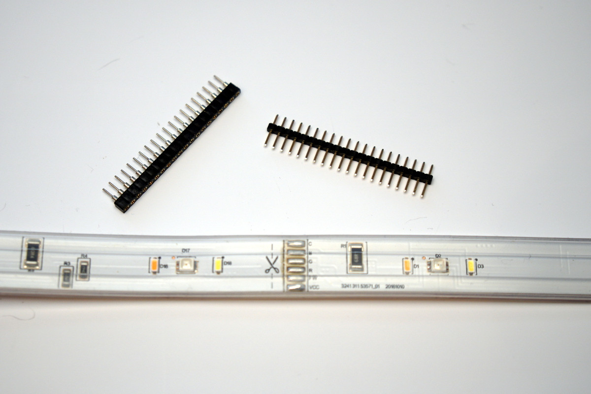

      Genau sowas hab ich mir gedacht. Ich habe kurz mal mit dem Gedanken gespielt, weil ich die Streifen in der Decke habe. Wird halt ein bisschen Umständlich zu löten.
      Mir ist da noch die Idee mit so Elektronik Pins gekommen. Wäre das sauberer? dann könnte ich die Streifen am Boden vorbereiten und in der Decke dann einstecken. da gibt es ja Male und Female
      Siehe Bild

        • 7631
        Ja, ist durchaus eine Lösung.
        Die Frage ist wie viele Stripes (Länge) du verbinden willst, es sollte nicht zu viel Strom über solche Verbinder gejagt werden.

          Ich habe pro Anschluss immer 3 Meter à 23W/m RGBW also wenn jedes LED 100% angesteuert wird, komme ich auf 2.9A Verbrauch.
          Von da her, sollte das eigentlich kein Problem sein. die 2.9A werden nie ausgereizt. Macht ja kein Sinn RGB und Weiss voll einzuschalten ;-)
