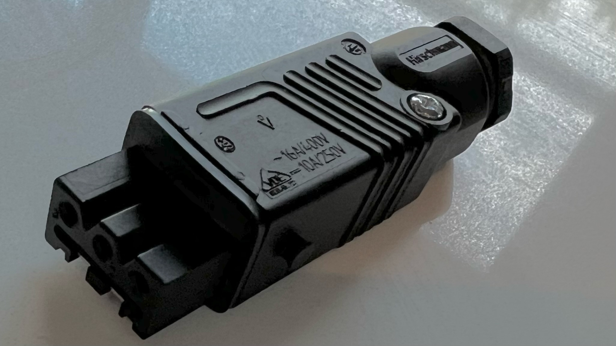

    Markisenanschluß / STAK - STAS
    bei mir wurde die Tage eine Markilux-Markise installiert, die möchte ich temporär fliegend in Betrieb nehmen. Etwas überrascht war ich über die Anschlußsituation, es ist eine STAK3 Kupplung an einem kurzen Kabel vorhanden. Ich hätte aus Gründen der Berührungssicherheit einen STAS Stecker erwartet, so daß auf Seite der Hausinstallation die STAK Kupplung ist, bei der man nicht aus Versehen auf die 3 Pins kommen kann.
    Klicke auf die Grafik für eine vergrößerte Ansicht  Name: 9AEA739E-32D1-4BCD-B856-F46F20E517D7.jpg Ansichten: 0 Größe: 319,5 KB ID: 366852
    Bild nur zur Übersichtlichkeit: STAK 3N
    Matthias
    PS: Etwas verwirrend die Bezeichnungen, was aussieht wie ein Stecker ist die Kupplung.

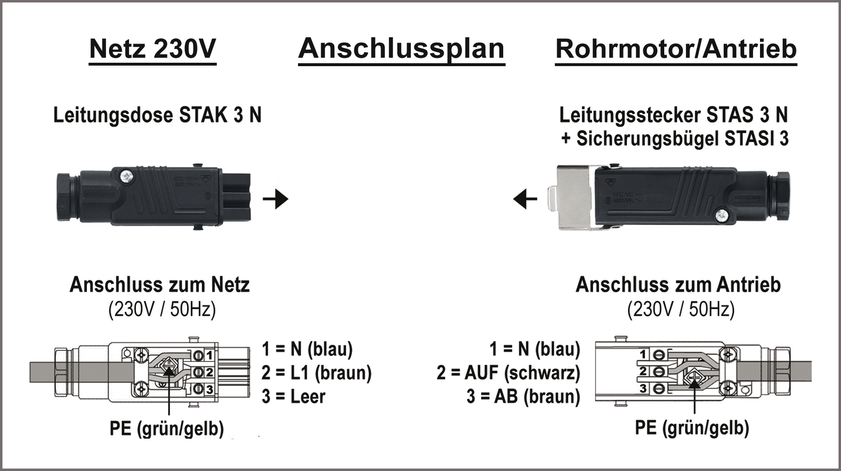

    Klicke auf die Grafik für eine vergrößerte Ansicht  Name: Hirschmann-Anschlussplan.gif Ansichten: 0 Größe: 245,1 KB ID: 366858
    So sollte es angeschlossen werden, damit es zu keinen spannungsführenden Teilen von der Netzseite kommt.

      Danke schön. Ich hatte danach gegoogelt, aber nix gefunden. Umbasteln ist ja kein Akt.
        • 3761
        Bitte gerne.
        Würde den Hersteller fragen warum sie mit diesem Stecker ausgeliefert wurde.
