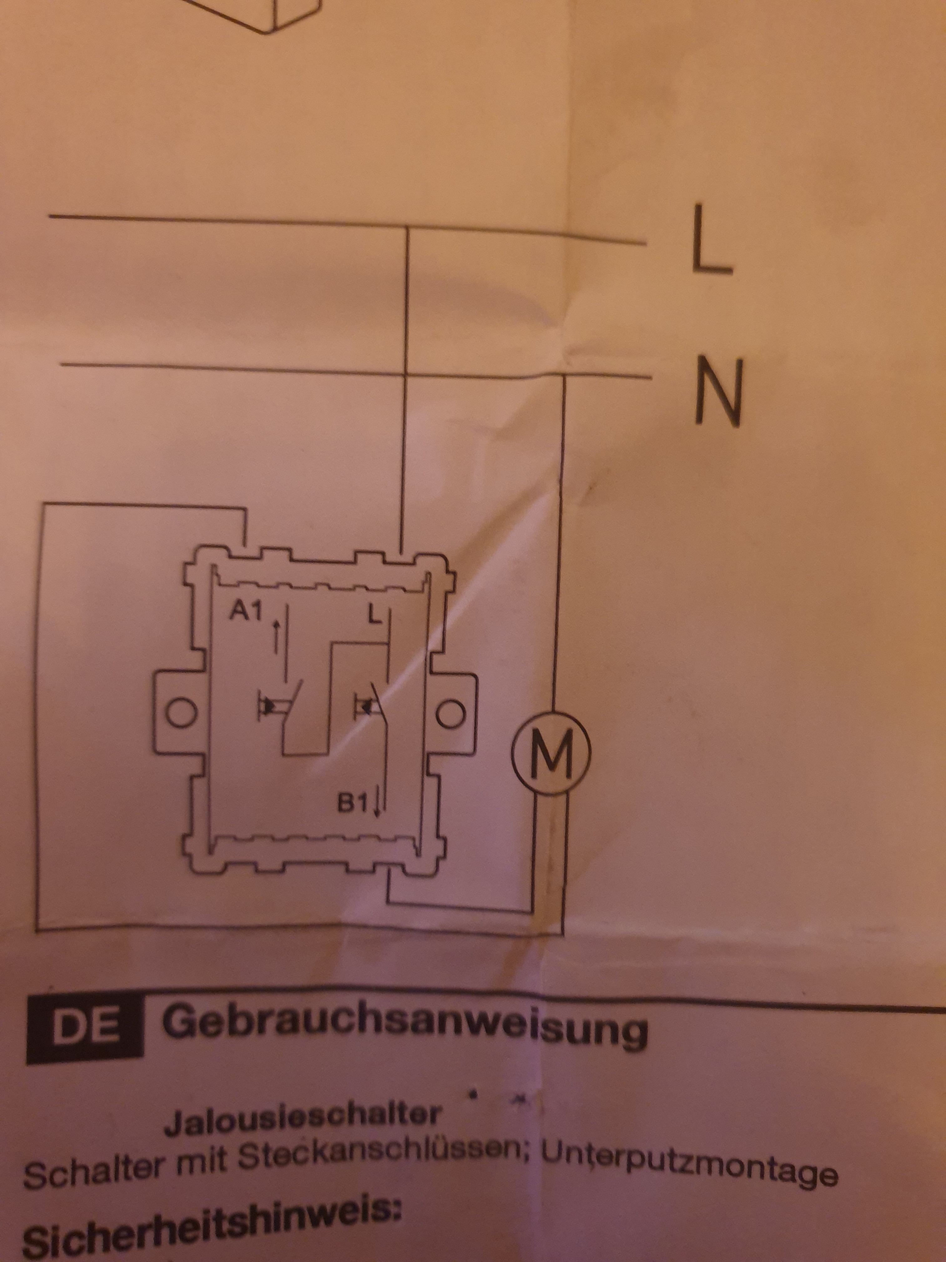

    Ich möchte mein Hue Wandschalter modul zum steuern und dimmen von 2 Zonen nutzen. In der App habe ich die taster Funktion eingestellt. Jedoch bekomme ich nur 1 Zone gesteuert. Ich vermute mein Problem liegt am Anschluss. Anbei Bilder und Schaltpläne des Schalters. Für eure Hilfe wäre ich sehr dankbar

    Die Zwei weißen müssen auf L und die gelben jeweils einer auf A1 und der andere auf B1
    Gruß Marco

      Es funktioniert vielen Dank Marco
