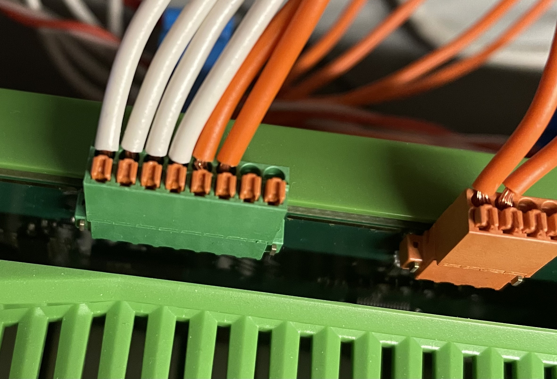

    mein Loxone-Home ist schon ein paar Jahre alt, weshalb ich alles in der UV mit 1,5mm² Litze (H07V-K) verkabelt habe. Auch die digitalen Eingänge etc. um nicht zu viele unterschiedlichen Kabel kaufen zu müssen.
    Jetzt hat ja der neue Miniserver und die Extensions teilweise die PushIn Stecker die nur noch bis zu 0,5mm² gehen. Ich hab auch schon versucht das mit 0,5mm² Litze zu machen, aber das gefällt mir gar nicht, weil ordenlich nebeneinander isoliert sind.
    Starre Leitungen wären schöner für den Stecker, aber das mag ich eigentlich nicht unbedingt im Schaltschrank. Man sieht ja an den CAT7 Leitungen wie schnell da mal ne Ader bricht.
    Wie macht ihr das denn so bei diesen Steckern? Da ich wirklich alles auf Reihenklemmen habe geht es nur den Weg zwischen Extension und Reihenklemme.

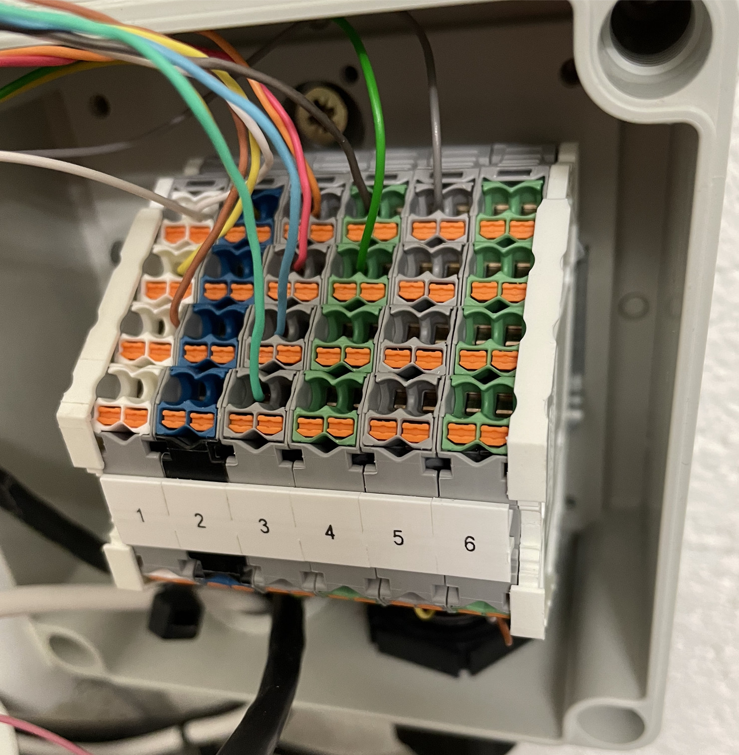

    ich nehme 0,25er litze dafür - und das geht bei mir auf solche klemmen:
      Oh, was sind das genau für Klemmen? Für Tree sehen die ja sehr gut aus.
      und wie sieht das bei dir an den Extensions aus? Bei mir sieht man zwischen den Adern die blanken Litzen…

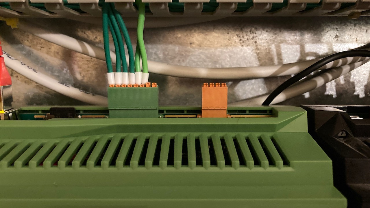

        Also ich habe da auch Litzen, aber mit Aderendhülsen. Geht sich gerade so aus...

          ich habe schon sowas hier gesehen - wobei die litzen noch zu dick sind. es sind keine 0,5².
          mit 0,5² kann man das ordentlich hinbekommen - auch ohne dass man oben die blanken drähte sieht.

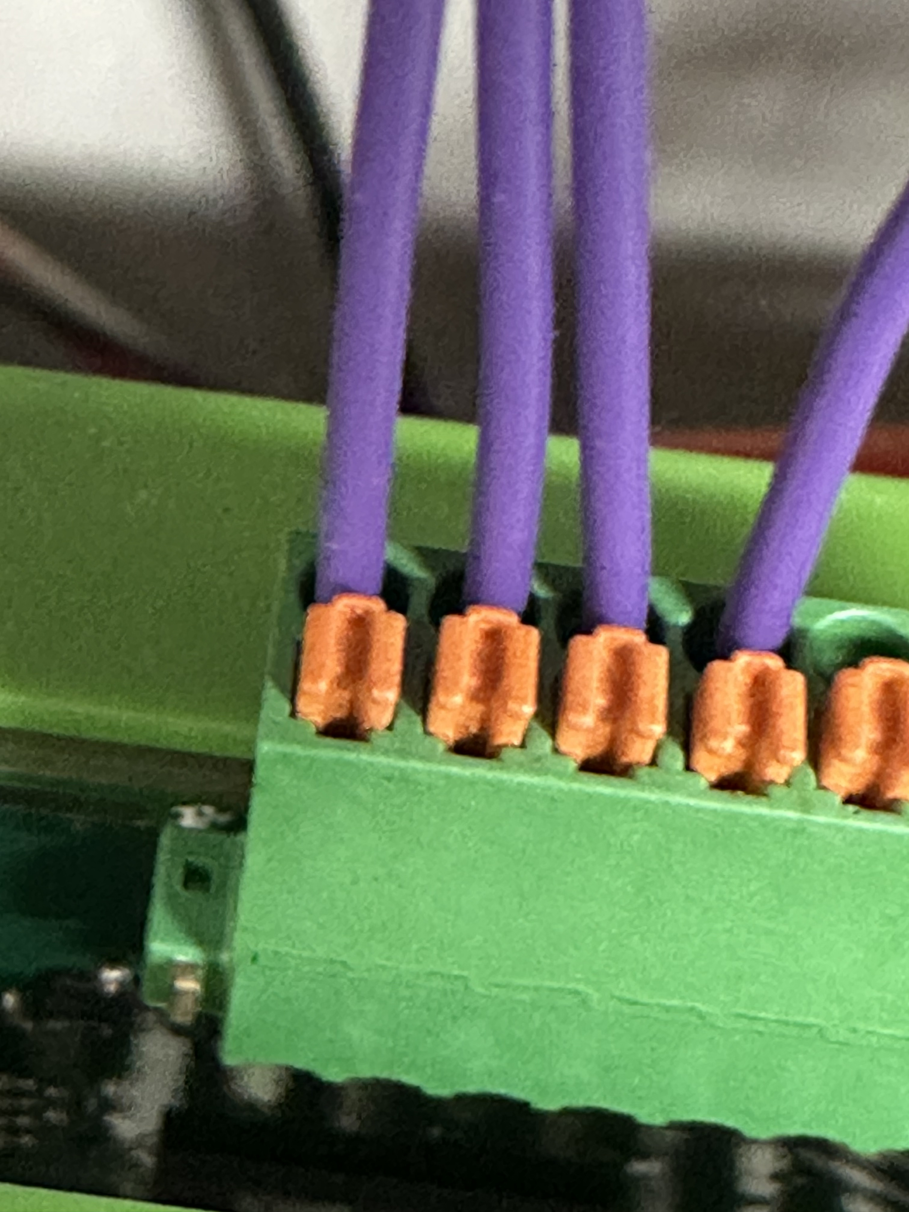

            Ich habe mir bei den neuen PushIn Klemmen einen 0,5 mm² gezogen und die spitzen verlötet funktioniert sehr gut .D

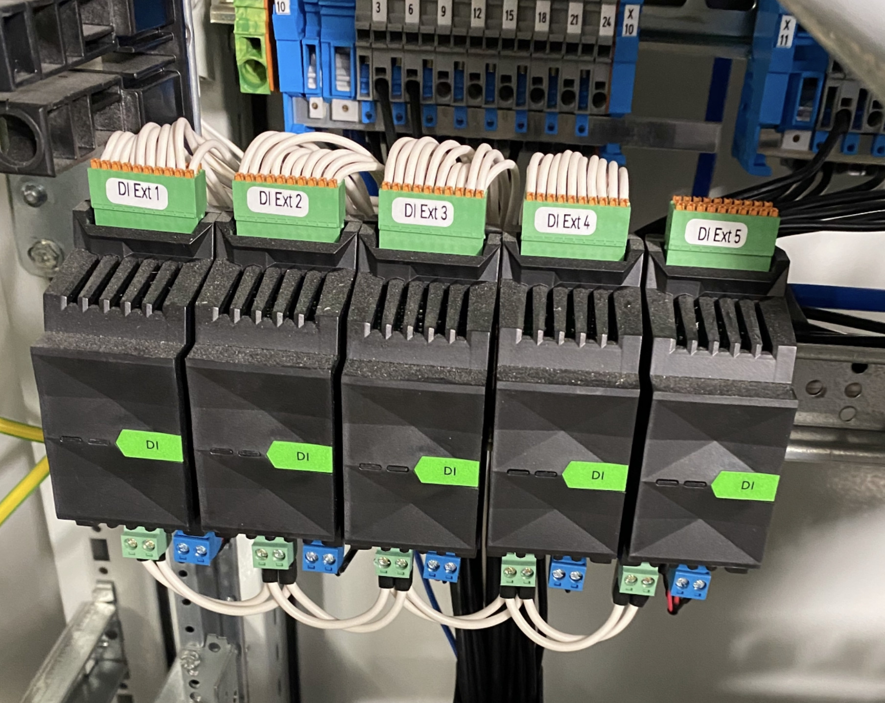

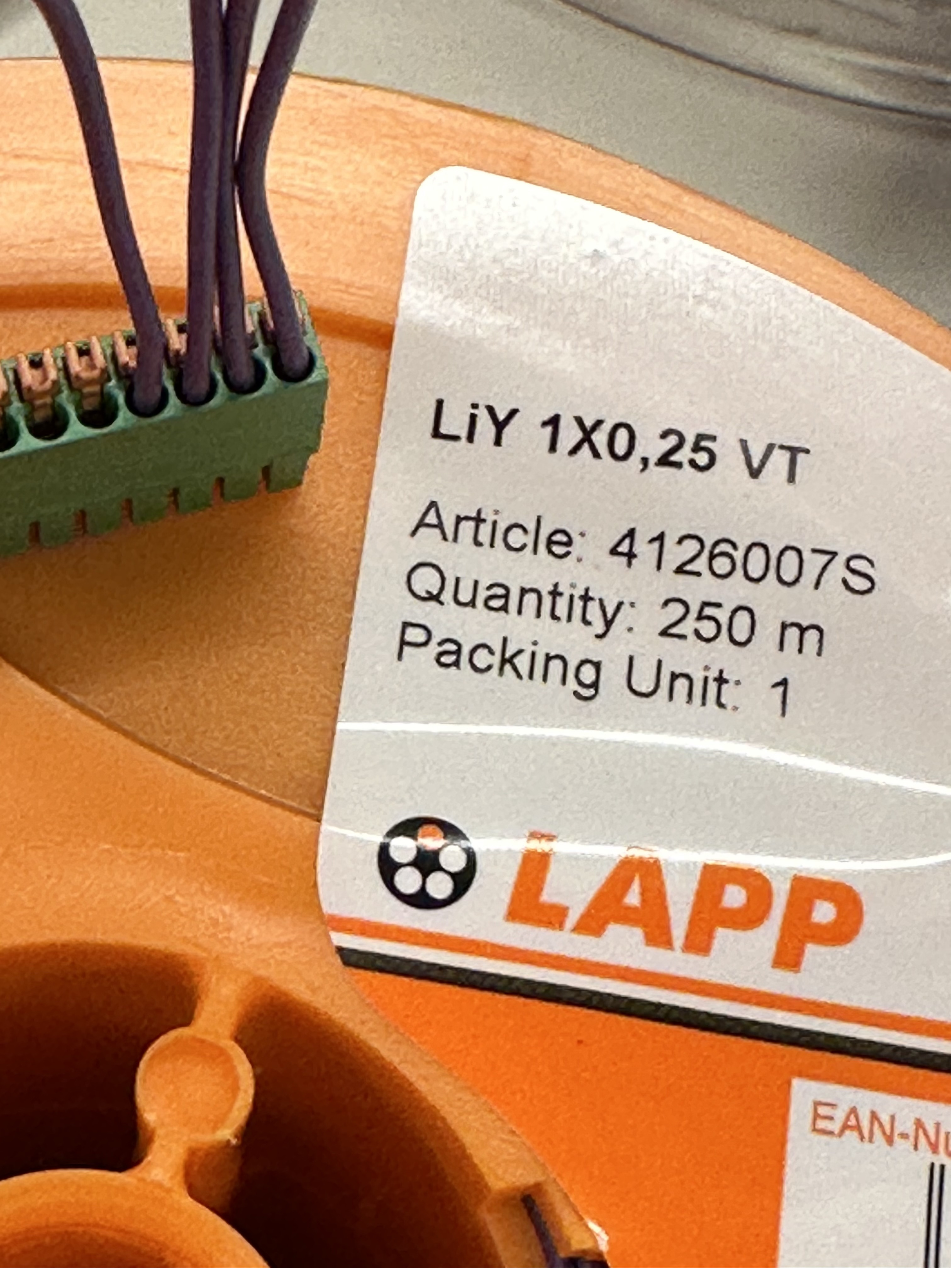

              Ich glaube ich habe meine Lösung nun gefunden…
