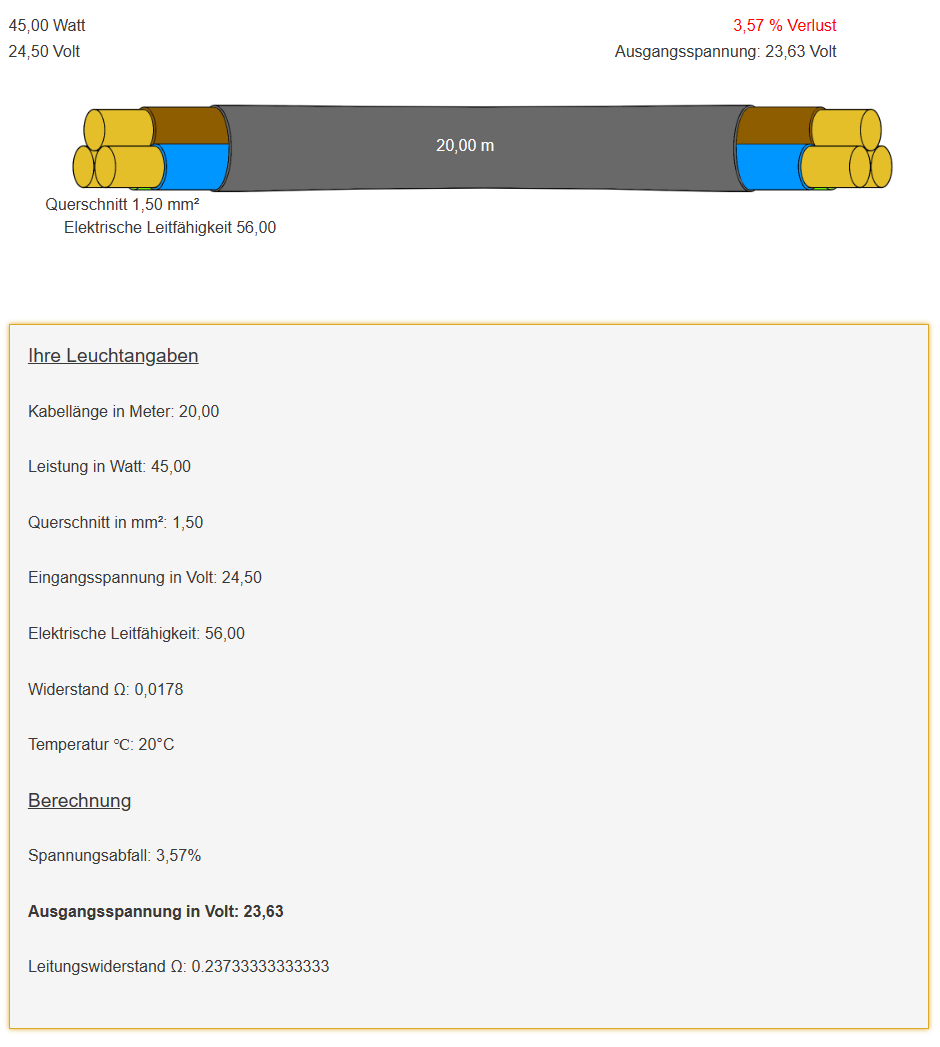

            • 7619
            Zitat von rbset
            Also das mit dem am Relais schalten würd ich mir nochmal überlegen.
            Klar technisch geht das schon,
            "ABER"
            zum einen haben Led´s schon hohe Einschaltströme,
            zum anderen wenn man mal das gedimmte einschalten (Fading) gewohnt ist erschrickt man schon wenn normal Licht angeht. zumindest ich.
            Nicht die LED haben hohe Einschaltstöme sondern die Schaltnetzteile.
            Wenn du also 24V schaltest und nicht das Netzteil selber ist alles in aller Regel OK, anderen Falls sollten Einschaltstrombegrenzer verwendet werden.
            Die Relais machen das oft nur kurz mit und kleben dann.
            Der Spannungsabfall sollte nicht >3% sein.
            Wenn du je Kanal 6 * 7,5W nimmst liegst du bei 24V bei 3,72% Verlust und bei 24,5V bei 3,57%.
            Das ist soweit vollkommen i.O. und kann auch so umgesetzt werden.
            Ich habe bei meinen Netzteilen die Spannung auch leicht erhöht, so kann man einen zu starken Abfall auch etwas kompensieren.

              Cool. Danke Dir. Dh auch 6 Spots an einem 40m Kabel Gesamtlänge wären auch kein Problem bei dem Querschnitt? Also auch hinsichtlich Leistung die durch das Kabel gehen kann.
              PS: Sorry noch eine doofe Frage: hismastersvoice Du hast mit 20m gerechnet. Heißt das auch, dass nur die Strecke zum Verbraucher eine Rolle spielt und nicht die Gesamtstrecke?
              Zuletzt geändert von lancee; 25.12.2022, 15:24.
                Es wird nur einfach der Weg zum Verbraucher gerechnet,
