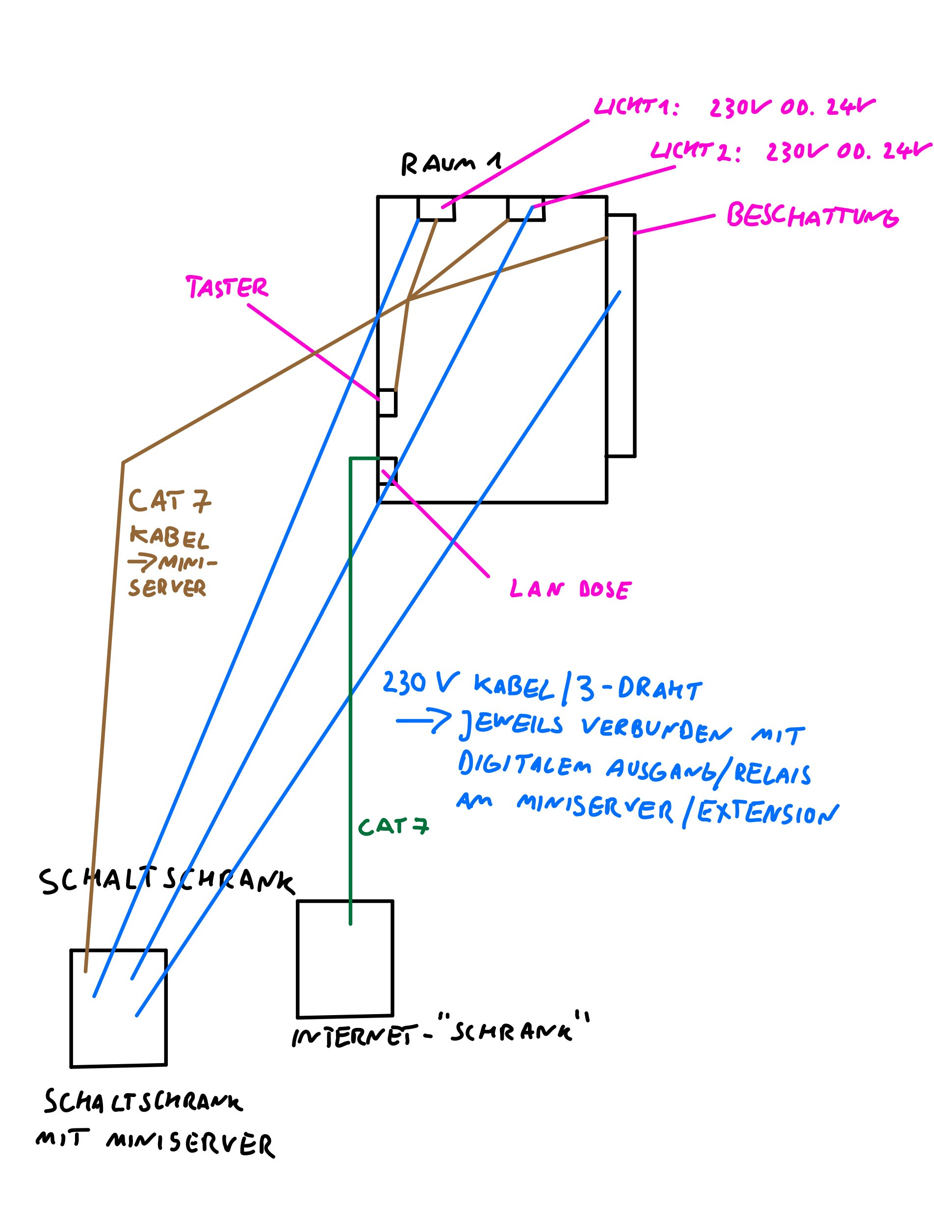

    Guten Abend zusammen,
    ich habe das Loxwiki und einige Forumsbeiträge studiert und glaube endlich verstanden zu haben wie man grob ein Smarthome auslegen kann. Siehe Anhang. Natürlich kann man die Beschattung auch im Raum verlegen (Nanorelais).
    Ist die Zeichnung im Großen und Ganzen korrekt und eignet sich diese um das Grundverständnis zu veranschaulichen?
    Danke euch!
    Beste Grüße
    Max

    Es gibt Aktoren zum verbauen im Schaltschrank dann muss da üblicherweise kein extra (Steuer-) Kabel (Tree, KNX, digi In...) im Raum dorthin verlegt werden.
    Bei dezentralen Aktoren, also welche die in den Räumen verbaut werden braucht man dagegen üblicherweise diese nicht einzeln mit einer getrennten Versorgung anfahren sondern kann die im Raum zusammen fassen.
    Wichtig ist halt zu wissen was genau wo hin kommen soll, da auch die Kabeltypen teils sehr unterschiedlich sein können. Dann kann man das auch vernünftig planen.
