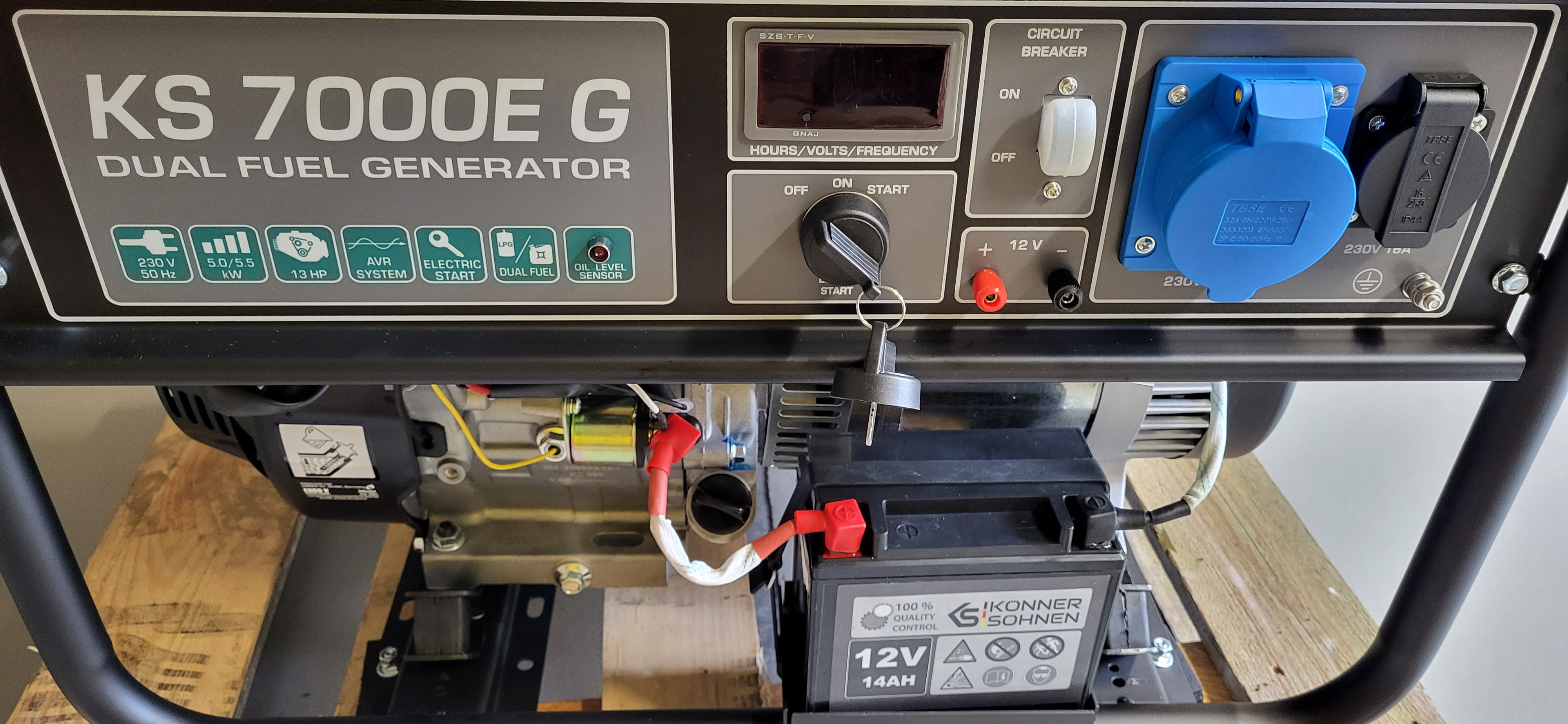

    Notstromversorgung
    ich bin durch den Kauf eines Hauses zu Loxone gekommen und habe leider keine Ahnung von Loxone. Da ohne Strom nicht mal die Rollos hochgefahren werden können, habe ich mir überlegt, mir eine Notstromversorgung zu installieren. Ein Elektriker im Ruhestand hat mir die Einbindung des KS 7000E G über einen Umschalter gemacht. Bei Bedarf will ich dann einen definierten Teil der Hausversorgung zuschalten, so auch die LOXONE-Installation.
    Die Spannungsversorgung der Hausanlage, einschließlich der Loxone-Steuerung, wird mit einem T-N-S Netz 400V sichergestellt. Ausgewählte Stromkreise sind über FI-Schutz-Schalter 4-polig betrieben.
    Im Falle des Ausfalls des Netzes soll ein Generator 5kW/230V die Versorgung übernehmen (reine Handumstellung, ohne jegliche Automatik). Dafür ist ein Notstromumschalter 4polig in die Hauptstromleitung nach dem Zähler eingebaut (Netz-0-Not). Der Generator gibt Wechselspannung 230V ab. Die Klemmen 1-2-3 des Notstromumschalter sind gebrückt, so dass im Notbetrieb die gesamte Hauslichtverteilung, einschließlich LOXONE-Steuerung, nur mit 230V gespeist wird. Um
    Überlastung des Generators zu vermeiden, werden leistungsstarke Verbraucher vorab manuell ausgeschaltet.
    Problem:
    Außer dass das Licht (LED’s) recht stark flackert, habe ich feststellen müssen, dass nur ein Teil der Verbraucher von LOXONE angesteuert wird. So lassen sich nur eine geringe Anzahl von Rollos überhaupt öffnen, sei es über den Zentral-Baustein, oder über einzelne Ansteuerung per App oder Taster.
    Woran liegt das?
    1. Ist die Spannung 230V zu gering und sind 400V erforderlich?
    2.Ist die Frequenz zu instabil?
    3. ??
    Danke im Voraus für eure Hilfe

    Den Umschalter "brückt" man nicht da man dann kein herkömmliches 3Phasen Aggregat auf die Schnelle anhängen kann!
    Hast du die Spannung gemessen nicht dass du da ein böses Erwachen hast und der AVR Regler gar nicht nachkommt weil die Einschaltleistung bei einem zentralen Befehl der Rollos viel zu hoch ist?

      Huiuiui,
      das Vorhaben ist aber gewagt.
      Die Idee im Notstromfall die drei Außenleiter der Installation zusammen zu fassen und alles aus einem 230V Generator zu versorgen ist grundsätzlich nicht schlecht und verhindert das man in diverse Probleme rennt.
      Der hier gewählte Generator (ohne Inverter) ist für die Hausversorgung aber m.M. nach nicht zu gebrauchen da im heutigen Haus eben eine Vielzahl elektronischer Geräte betrieben wird.
      Man kann "einfache", AVR geregelte Generatoren verwenden, wenn diese im Verhältnis zur Leistungsabnahme ein gewissen Übergröße und damit eine Art gewisse Schwungmasse haben, das fängt aber erst bei Generatoren im Bereich von 15 bis 20 kW an.
      Empfindliche elektronische Komponenten würde ich auf keinen Fall mit so einem kleinen Generator ohne elektronische Wechselspannungserzeugung (Inverter) verwenden.
      Da sind Schäden vorprogrammiert da viele der Schaltnetzteile nicht gut mit Frequenzänderungen umgehen könne und so teils erhebliche Spannungsschwankungen wie auch harte Peaks auf die Primärseite durchschlagen können.

        Ich würde auch dringend von der Nutzung des Generators abraten!
        Dann lieber eine Batterielösung (vom Prinzip eine USV), da kann ich z.B. einen Victron Multiplus II mit Pylontech US3000 Akkus empfehlen. Der versorgt auch nur eine Phase - aber wenn Du alle wichtigen Verbraucher z.B. an L1 klemmst und dort den Multiplus dazwischen schaltest hast Du „richtigen“ Notstrom. Und wenn nötig kannst Du ja immer noch Deinen Umschalter nutzen um manuell alle 3 Phasen zu versorgen.
        Bei vorhandener PV Anlage kannst du das dann auch einfach zum PV-Speicher erweitern wobei Du sogar einen Teil der Kapazität für den Notstrombetrieb reservieren kannst)

            Generator ist schon OK, aber hier wird einfach ein, für diese Anwendung, nicht geeigneter Typ (ist eben keine echter Inverter) eingesetzt.

              https://www.youtube.com/watch?v=JaT_gz7ZlE4
              Der Herr Erklärer mit sympathischen bayrischen Dialekt erklärt das ganze ganz nett
              Inklusive aller Probleme. Erdung, Schieflast, quasi kein Anlaufstrom möglich, Inverter, Abschaltbedingung LS, usw.
              Ein Notstromaggregat ist keine USV, Ersatzstromversorgung oder Insellösung.
              Würde auch sagen eine Notstromversorgung soll das bleiben was es ist, eine Versorgung für den Notfall.
              Das Aggregat steht irgendwo und ich stecke ein 230V Gerät ein um im Notfall einen Kühlschrank zu betreiben.
