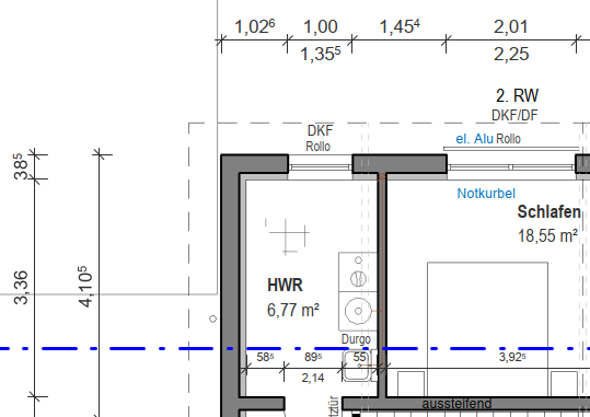

    Wie laut ist ein Verteilerschrank und Heizkreisverteiler?
    unser Verteilerschrank mit allen Aktoren etc. wird im HWR im OG positioniert sein. Zusätzlich wird dort auch der HKV für das OG sein.
    Direkt im Zimmer nebenan befindet sich das Elternschlafzimmer.
    Die beiden Zimmer sind durch eine Wand von 12,6 cm Stärke mit folgenden Aufbau getrennt:
    · 12 mm Holzwerkstoffplatte OSB
    · 76 mm massive Holzrahmenkonstruktion mit 60 mm
    Schall- und Wärmedämmung im Gefach
    Der Verteilerkasten steht direkt an der Trennwand.
    Würdet ihr euch Sorgen bzgl. störender Geräusche im Schlafzimmer machen?
    Oder ist die Geräuschentwicklung von HKV und Schaltschrank normalerweise so gering, dass man davon im Nebenzimmer nichts mehr hört?
    Wir hätten die Möglichkeit an der Trennwand eine Vorsatzschale zur Verbesserung der Schalldämmung vorzusehen. Diese ist 80 mm dick und hat folgenden Aufbau:
    · 5 mm Luftschicht
    · 50 mm Metallständerkonstruktion (CW-Profile) mit
    50 mm mineralischer Schall- und Wärmedämmung
    · 12,5 mm Gipskartonplatte
    Die Nachteile davon sind Zusatzkosten und Platzverlust. Der HWR ist ohnehin nicht super breit. Ein Lärmproblem würde für uns aber viel schwerer wiegen.
    Was meint ihr?

    Also einen "Smarthome" Verteiler direkt in eine an einem Schlafraum angrenzende Wand zu bauen halt ich persönlich für keine gute Idee zumindest dann nicht wenn Relais mit im Spiel sind.
    Das Schaltklackern kann man bei Holzständer Bauweise teils noch im übernächsten Raum hören. Wir haben selbst ein Holzständerhaus und da ist sogar das Klackern des im Badspiegel verbauten mini Netzteil Stromtrennrelais mega laut zu hören. (obwohl ich es gut eingepackt habe)
    Beim HKV würde ich mir bei "normalen" Thermo Antrieben (z.B. 230V) und Relais freien Aktoren z.B. KNX) keine Gedanken machen, bei den Motorischen Loxone Aktoren wies ich s nicht, da ich diese nicht im täglichen Einsatz kenne

      Ganz ohne Relais wird es nicht gehen.
      Leider haben wir keine andere Möglichkeit den Verteilerschrank unterzubringen.
      Im Technikraum im EG ist bereits der Zählerkasten für WP + PV etc. Da ist definitiv kein Platz mehr für den "Smarthome"-Verteiler.
      Anbei mal ein Photo unserer Situation:
      Klicke auf die Grafik für eine vergrößerte Ansicht  Name: image.png Ansichten: 0 Größe: 34,4 KB ID: 388717
      Die WaMa und den Trockner haben wir mittlerweile - auf Wunsch meiner Frau - an die Außenwand versetzt, so dass die komplette Zwischenwand frei ist für den Verteilerschrank.
      Macht es für die Lautstärke einen Unterschied, ob der Verteiler mit den Relais an der Außenwand oder an der Trennwand steht?
      Dann könnte ich beim Hausanbieter nachfragen, ob wir den Standort der WaMA / Trockner / WB nochmal ändern dürfen.
      Du würdest aber in jedem Fall dann die Vorsatzschale für den Schallschutz vorsehen oder?

        Der Zählerkasten muss nicht groß sein, wenn du daneben den eigentlichen Schaltschrank platzierst. Das würde ich nochmals überdenken.
        Die Loxone Stellantriebe sind motorbetrieben, und würde ich grundsätzlich nicht kaufen (es gibt da eine jahrelange Geschichte mit Defekten).
        Thermische Antriebe hingegen sind lautlos.
        Relais-Geklicker kann nervig sein, und in einer Holzwand ist das eher ein Verstärker.
        Es wäre auf jeden Fall besser, den Schrank nicht genau in der Schlafzimmerwand zu platzieren.

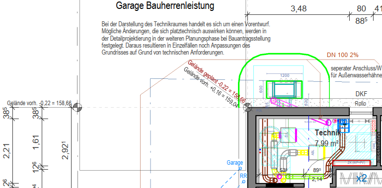

          Hier mal ein Bild von der Situation im Technikraum im EG (liegt direkt unter dem HWR; Keller haben wir keinen):
Ansichten: 726
Größe: 110,3 KB
          Der Wand an der der ZK steht ist 1,50 Meter breit. Ich glaube nicht, dass das ausreichend Platz ist den Schaltschrank nebendran zu positionieren oder?
          Hinzukommt, dass wir im Technikraum auch noch Platz für einen WR und ggfs. Speicher benötigen.
          Bei den Stellantrieben haben wir vermutlich nur die Wahl zwischen den Loxone und 230V. Soweit ich verstanden habe ist beides nicht das Gelbe vom Ei... Daher ist mein Plan die günstigste Variante zu nehmen und diese nachträglich auszutauschen. Welche Stellantriebe (Hersteller / Modell) wären empfehlenswert? Vielleicht kann ich den Hausanbieter doch überzeugen.
          Ich werde versuchen den "Smarthome"-Schrank im HWR an der Außenwand zu positionieren. Neben dem Trockner wären noch 1,10 Meter Platz für den Schaltschrank. Wäre das ausreichend Platz für den Schrank?
          Würdet ihr zusätzlich zum verschieben des Schranks die Vorsatzschale einplanen oder bringt die bei Klackergeräuschen nichts?

              1,5m mal Raumhöhe, da hast du fast 4 m2 Platz.
              Den Wechselrichter kannst in dem Raum überall hinhängen, der Raum ist eh fast leer (das meiste spielt sich wohl an der Decke ab).
              Für Zähler und ein paar Automaten für KWL+PV brauchst du jedenfalls keinen raumhohen Schrank mit 1,20 Breite (wie gezeichnet).
              Unbedingt nochmal mit deinem Heizungsbauer+Elektriker reden.

                Wenn ich Smarthome + Zähler im Technikraum unterbringen könnte wäre das natürlich optimal. Meine Bedenken waren nur, dass ich dadurch zu wenige Reserven für die Zukunft vorhalten kann.
                Darf ich fragen wie groß eure Verteiler + Zählerschränke sind?
                Den Netzwerkschrank könnte ich problemlos im HWR unterbringen.
                LG​

                    Wäre es denn möglich, dass ich zunächst sowohl den Zählerschrank als auch Smarthome-Verteiler im Technikraum plane und wenn sich in Zukunft wirklich rausstellen sollte, dass der Platz nicht ausreicht mit einem zweiten Verteilerschrank in den HWR ausweiche?
                    Die beiden Vertreilerschränke müsste ich dann natürlich mit einander verbinden. Führt das zu Problemen?
                    In der Decke zwischen HWR und Technikraum wird es Kabelkanäle geben, so dass das nachträgliche Verlegen von Kabeln zwischen Technikraum und HWR problemlos möglich sein wird.

                            Warum lässt du deinen Hausanschlusskasten nicht tiefer setzen und lässt den Zählerschrank direkt darüber montieren. Dir langen ja wahrscheinlich 2 Zähler Haushalt und WP. Wenn PV kommt könntest du eine Kaskade bauen lassen. Wenn der Netzbetreiber EHZ Zähler anbietet wäre dein Zählerschrank 80cm breit 110cm hoch.
                            Wenn es nur Zähler mit 3 Punkt Befestigung gibt wäre der Schrank 105cm breit und 110 hoch.
                            Dann hättest du doch die ganze Wand frei für deinen Verteilerschrank.
