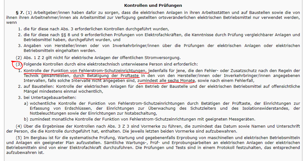

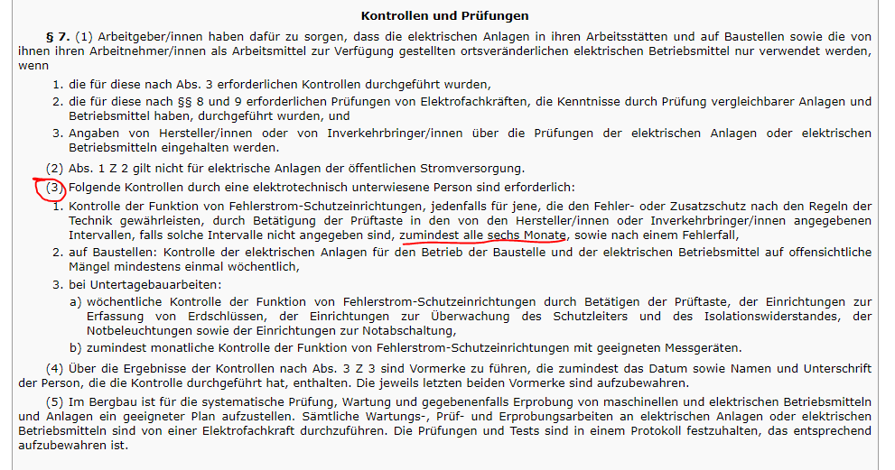

    "Es bringt nicht mehr Sicherheit wenn man mehr RCDs verbaut.
    Wichtiger wäre es die Testtaste am RCD regelmäßig zu nutzen, das machen 99,9999% nämlich nicht!​"
    => In Ö zumindest wurde das vor Jahren in der ESV geregelt.
    Vorher wurde bei einer Wiederkehrenden Prüfung gerne erwähnt "FI konnte nicht geprüft werden, Anlage in Betrieb" oder so irgendwie und der Betreiber musste es nicht machen.
    Mittlerweile ist das klargestellt. Zu was man aber eine elektrotechnisch unterwiesese Person dazu sein muss, um die Prüftaste zu drücken, weiß ich auch nicht.

    Bzgl. elektrotechnisch unterwiesene Person:
    das hat etwas mit industriellen/gewerblichen Anlagen zu tun. Um einen Schaltraum betreten zu dürfen, musst du eine elektrotechnisch unterwiesene Person sein. und vermutlich macht es durchaus Sinn, dass die Prüftaste auch nicht die Putzfrau drückt, sondern irgendjemand der grundlegend versteht was er da tut.
    Eine elektrotechnische Unterweisung hat nichts mit einer speziellen Ausbildung oder speziellen Fachkenntnissen zu tun. Du brauchst auch kein Zertifikat o. ä. Du musst nur unterweisen sein (also die Hilfskraft vom Elektro-Meister z. B. ).
