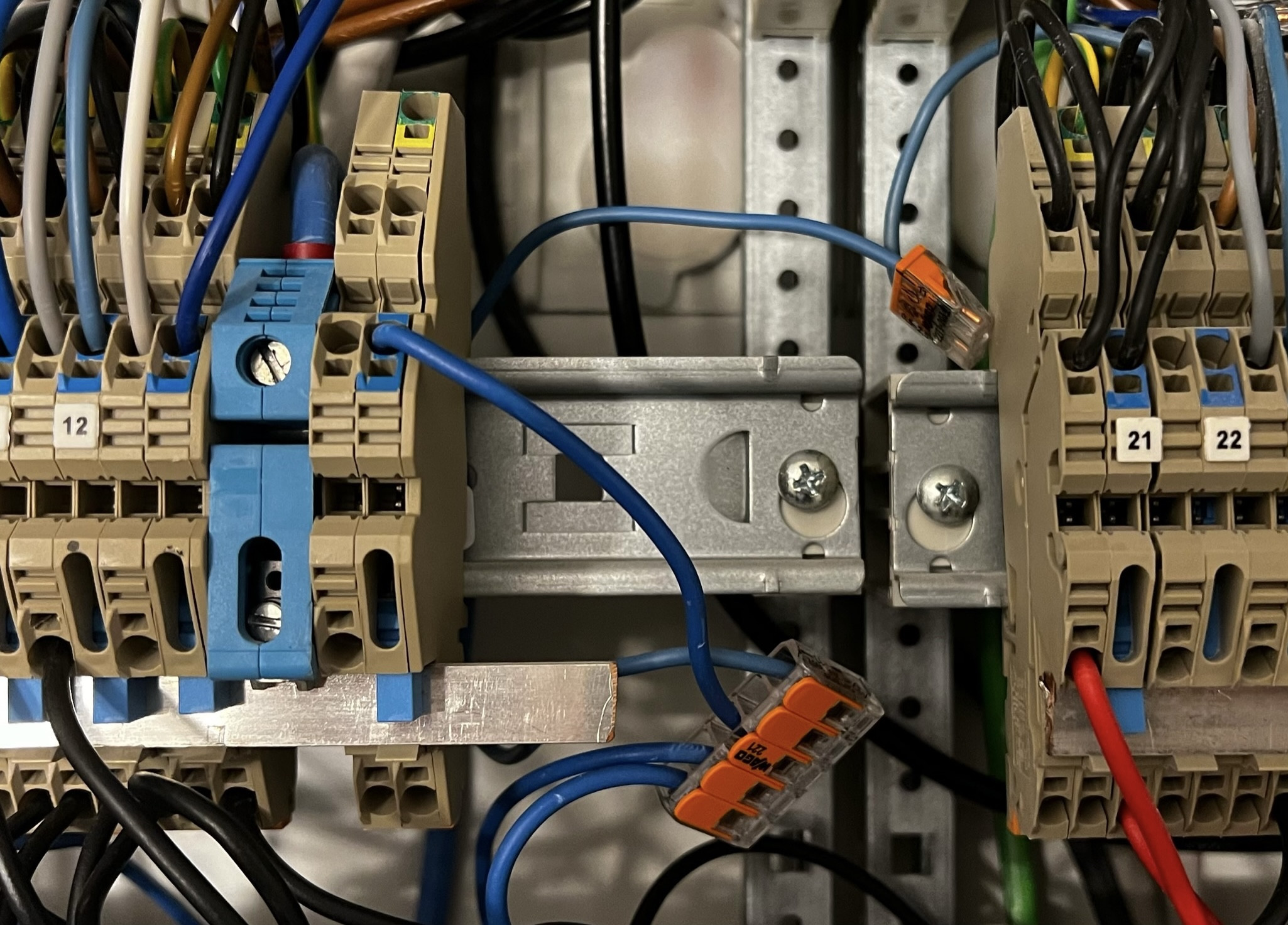

    So, hier mal etwas nicht so tragisches aus der kommerziellen Umsetzung der Installation 2015/2016 bei mir. Keine Ahnung ob das so erlaubt ist, ich vermute nicht wegen fliegender Klemmen.
    Worum gehts ? Neutral interessant über Reihenklemme abgegriffen und dann mittels Wagoklemme quer in den Schrank verteilt. Wirklich Sinn ergibt es nicht, 2 Reihen unterhalb der Reihenklemme ist ein Neutralverteiler mit genug Reserve gewesen, wäre weniger Kabel, weniger Klemmen und weniger Chaos gewesen.

    Natürlich gibt es da noch viel viel mehr, aber ich wollte low anfangen.
    PS: Ärgerlich sind auch die Reihenklemmen, gibts nirgendwo im Netz und Hersteller macht nur B2B.

      • 5123
      Schönes Beispiel. Wagos (Klemmen) sind im Schalt-/Zählerschrank nicht erlaubt, weil die Gefahr besteht, dass sie sich lösen.
      • <Andreas>
        <Andreas> kommentierte
        Wobei Wagos in den Haltern schon arg fummelig sind, seh da eigentlich keinen Grund diese zu verwenden
        Für so Klemmblöcke gibt's z.B. Ptfix
        Es gibt durchaus gute Halter für Wagos die sehr wenig Platz brauchen.
        Ich bin aber auch ein Freund von PTFIX oder Reihenklemmen.
      • Miep Miep
        Miep Miep kommentierte
        Bei meiner Installation darf man den Zeitpunkt nicht außer Acht lassen, zu der Zeit gab es für diese Serie soweit mir bekannt keine Halter. Und bei PTFIX bin ich mir auch nicht sicher.
        Stand heute sind das gute Lösungen. Aber gegen Schludrigkeit bei der Ausführung ist man nie gefeiht, da erfindet manch einer spannende Nicht-Lösungen …

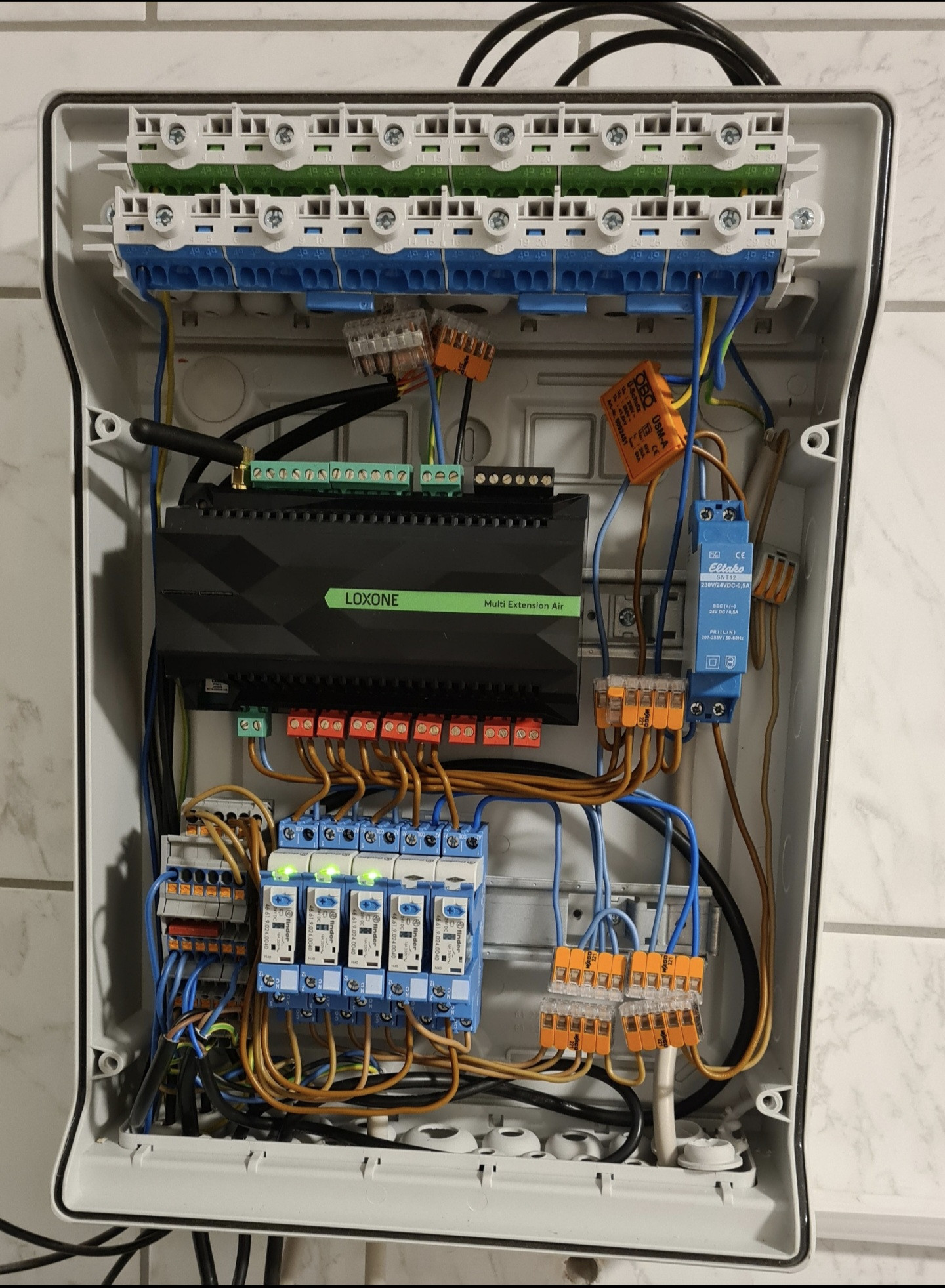

      Fail weil lose Klappwagos und die 24 V farblich überhaupt nicht von den 230 V unterschieden werden können.
      Die einphasige Unterverteilung ist vorgesichert mit B16 und FI und hat deshalb keine separate Sicherung.
      Muss ich dringend überarbeiten.
      • Miep Miep
        Die meisten Wagos haben eine Flugposition eingenommen, bei der ein befestigter Ersatz schon fast zu sehen ist
      • LoFi
        LoFi kommentierte
        NIE NIE NIE gleiche Kabelfarben für unterschiedliche Spannungen
      • Sammy
        Sammy kommentierte
        LoFi - deswegen ist es ja ein Fail ;-))
        Wobei funktionieren tut es...

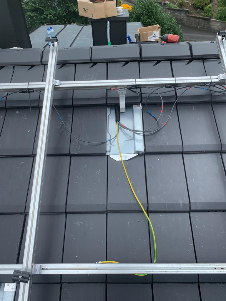

        Sind diese PV-Verteiler prinzipiell offen? Das letzte Bild sieht ja aus wie der Versuch einer Tropfsteinhöhle...
      • Philipp!
        Philipp! kommentierte
        Nein, auf den Bildern ist so ziemlich alles nicht zulässig. DC Leitungen müssen (wenn Aufputz) im geerdeten Alu Kanal verlegt werden, oder ein Feuerwehrschalter verbaut werden. Beim dritten Bild wurde der Schlauch aufs Dach nicht abgedichtet, deshalb hat Kondenswasser das Schränkchen geflutet.

      Hallo zusammen, für Laien wie mich würde es sehr helfen, wenn ihr kurz dazu schreiben könntet wie man es richtig machen müsste. Die Anschlusskabel unserer PV sollen z.B
      ​​​​. auch an der Außenwand des Hauses über einen Kabelkanal nach unten und dann in den Technikraum geführt werden. Muss das Kabel dann nicht zwangsläufig irgendwie um das Dach / Dachrinne gelegt werden? Wie hätte man es im obigen Fall besser gemacht?

        Was bei dem Rohr sicher nicht ok ist, dass es direkt von oben in den Außnverteiler geht, statt einer Schleife daran vorbei und die Kabel von unten eingeführt, so ist das eine Entwässerung in den Verteiler. Und ob das verwendete Rohr UV-stabil ist, keine Ahnung. Könnte mir auch vorstellen dass es nicht über die Dachrinne gehört, eher seitlich am Dach.

      • <Andreas>
        Mann würde normalerweise unter den Ziegeln verlegen und dann nicht über die Dachrinne sondern von unten durch den Dachstuhl bohren
        Das Rohr ist mit ziemlicher Sicherheit nicht UV-Stabil und das Klebeband ganz sicher nicht und der weiße Kabelbinder auch nicht (wft Klebeband sind ihm die Kabelbinder ausgegangen?)
        Auch wird das Rohr bei Wind und Wetter an den Ziegeln scheuen und so nicht ewig durchhalten
        Auch immer bei den Kabelkanal darauf achten das er UV-Stabil ist, sonst hast nach wenigen Jahren nen gelben
      • Benjamin Jobst
        Benjamin Jobst kommentierte
        Es gibt sicher nicht den einen Weg, wie man es "richtig" macht, aber hier sind wie schon geschrieben dieverse Punkte unschön bzw. falsch.
        Die Leerrohre, Kabelbinder und Klebeband halten sicher keine 20 Jahre, vermutlich nicht mal 10. Sowohl die Witterung als auch das Scheuern an der Dachrinne werden sich nach 5 Jahren schon zeigen.
        Ich hätte hier auch die Kabel unter den Ziegeln geführt, oben am besten mit einem Dacheinführungsziegel und unten dann durch die Schalung in ein zusätzliches Dachrinnen-Fallrohr nach unten geführt - das sieht recht ordentlich aus. Am besten den ganzen Kabelweg + und - getrennt in Leerrohren, wie es hier wohl auch schon passiert.
        Die Einführung in den Anschlusskasten von oben ist natürlich alles andere als wasserdicht und wie es aussieht ist die Einführung nicht einmal sorgfältig gemacht, dass sie annähernd dicht ist.
        Ist der Anschlusskasten an der Stelle einigermaßen zugänglich? Die Überspannungsableiter sollte man ja doch hin und wieder anssehen...
        Beim ganz rechten Bild sind alle Anschlüsse doppelt belegt, wenn hier der PV-Strom quasi durch die Klemme des Überspannungsableiters geleitet wird, ist das ist das auch ungünstig, ich würde dafür immer eine Durchgangsklemme setzen und für den ÜSS nur eine Stichleitung abzweigen, falls man den einmal austauschen muss.
        Über die Feuchtigkeit in den Kästen will ich gar nicht weiter reden...

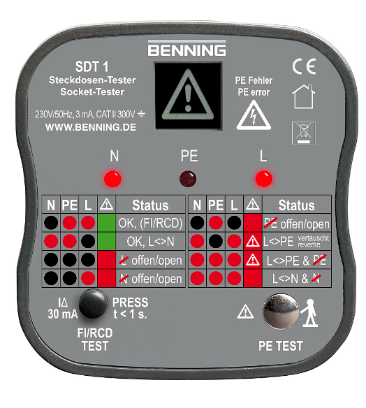

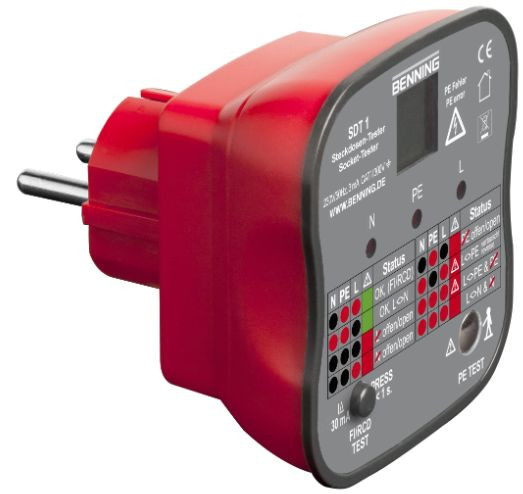

      ich hätte noch ein Fail, der aber zum Glück kein Verdrahtungsfehler war.
      Ich habe so ein Steckdosenprüfer zum Einstecken von Benning, so einen:
Ansichten: 818
Größe: 273,1 KB
      ​​ Klicke auf die Grafik für eine vergrößerte Ansicht
Ansichten: 824
Größe: 45,6 KB
      Damit teste ich neu angeklemmte Steckdosen durch. Also eingesteckt, die zweite Variante (2. Zeile) leuchtet - soweit ok. Jetzt will ich den FI testen und nichts, gar nichts passiert! Ich denk noch OHA, wie hast Du das jetzt geschafft, wo doch im Hauptverteiler (an dem ich nichts ändere) jede einzelne Phase einen FI + mehrere LS hat.
      Also ab zur nächsten Steckdose, wieder fliegt kein FI.. Dann zur 3. - nichts, die 4. löst sauber aus (gleiche Phase, gleicher FI) -> jetzt erst mal nachdenken!
      Ich lasse die Lösung mal als Ratespiel offen.

      • Miep Miep
        Und, was wars ?
      • buki
        buki kommentierte
        Vielleicht auch ein PE verteiler problem, ähnlich der PV wie es oben bei christian war?
      • Sammy
        Sammy kommentierte
        Auflösung:
        Der Steckdosentester kann den FI nur testen, wenn die Phase auf der rechten Seite ist, ist die Phase links, muss der Steckdosentester einmal um 180 Grad gedreht werden.
        Das ist in Kurzform auch auf der Kurzanleitung dargestellt (1. und 2. Zeile).
        Hat mich ein paar Minuten gekostet, bis ich drauf gekommen bin.

      • ALox
        • 07.01.2017
        • 473
        Also das Grün/Gelbe Kabel hat auf dem Dach nichts verloren.
        es ist eindeutige der falsche Kabel Typ.
          Ein schwarzes PE Kabel ist auch unzulässig. Bleibt nur der Schutzschlauch (für den Fall dass es nicht UV beständig wäre, was nicht erwiesen ist).
          Man hätte es natürlich etwas weiter unten aus den Ziegeln herausführen können bzw. weiter oben am Gestell montieren können.
        • Philipp!
          Im Vergleich was man aktuell sonst so im PV Bereich zu sehen bekommt ist das ausgezeichnet Aber Prof.Mobilux hat natürlich recht, man hätte den Schlauch noch etwas optimaler verlegen können.
          Ich weiß jetzt garnicht mehr, wie das bei mir aussieht, gewiss ist aber, dass das PE-KABEL dieses Fotos nie die Sonne sieht.

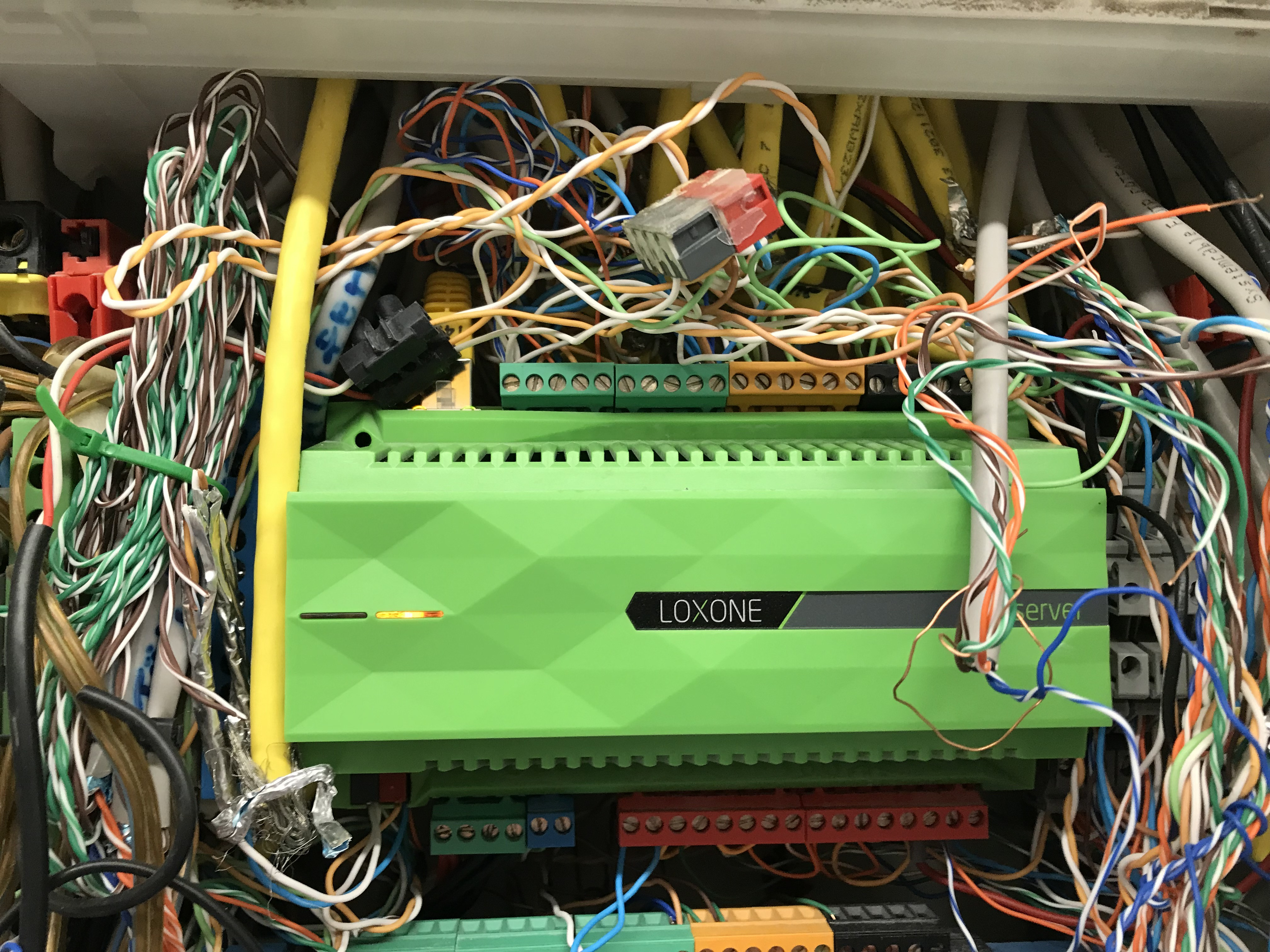

        • Guido
          • 07.03.2016
          • 177

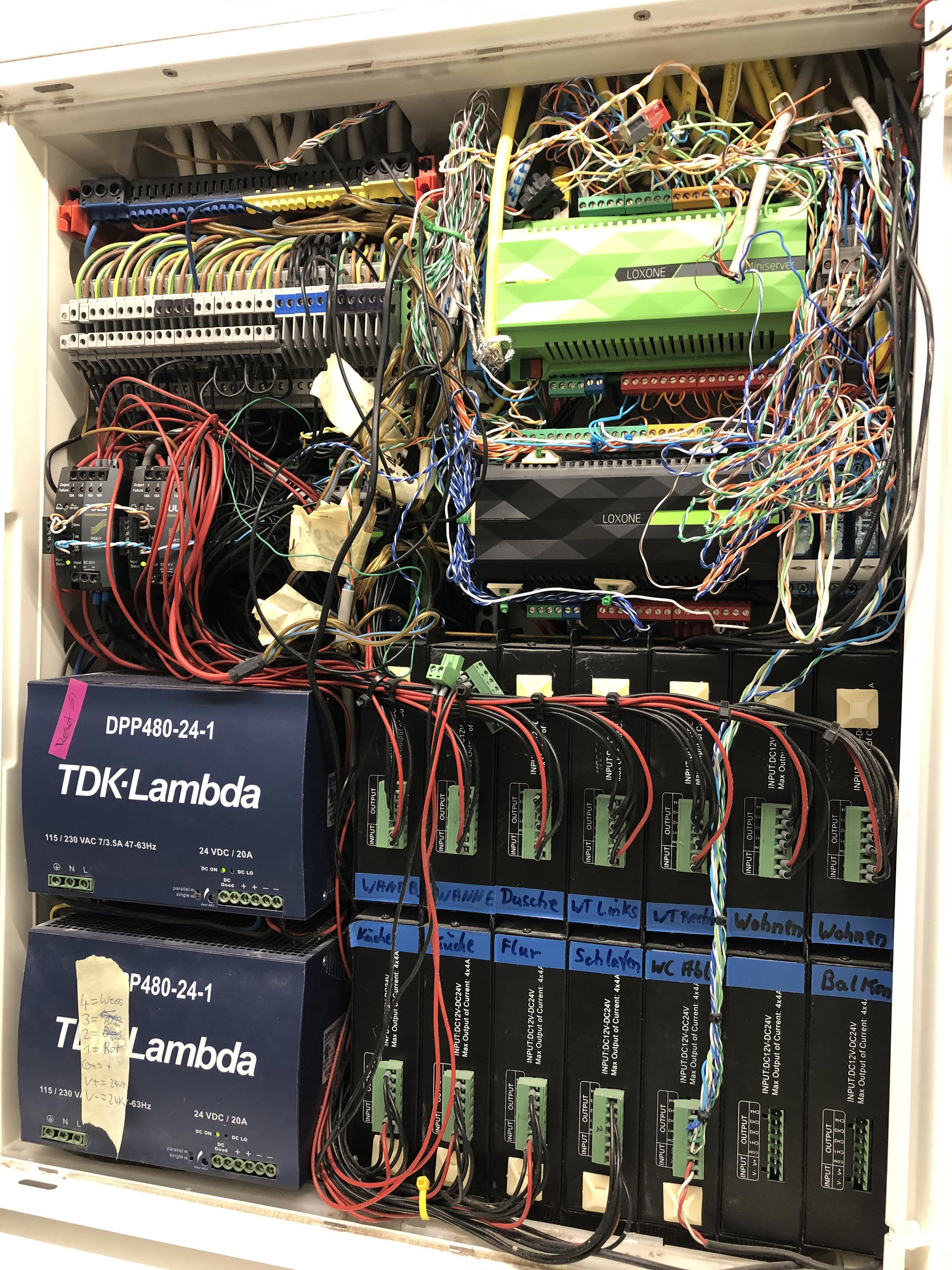

          ein Kunde hat uns zu dieser Anlage gerufen und um Hilfe gebeten.
          Er hatte Angst, dass ​ ihm das Ding um die Ohren fliegt

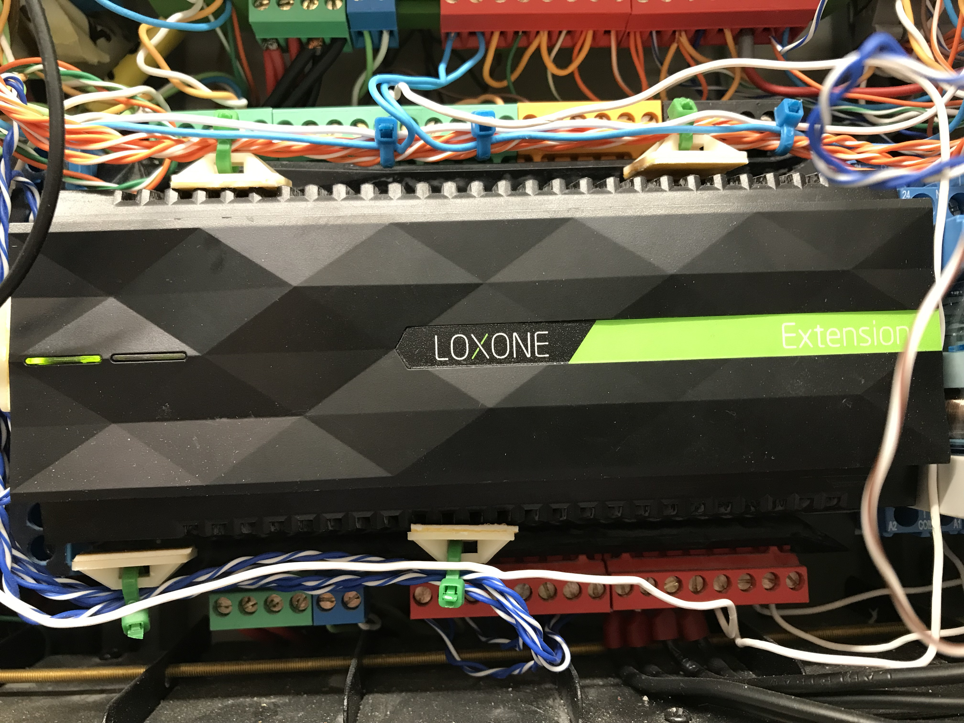

          • <Andreas>
            Die Klebedinger an der Extension finde ich super
            Gibt's auch ein nacher Bild?
            Labmaster kommentierte
            Ne Wärmelast Berechnung hat da jedenfalls niemand gemacht ;-)
            Zwei 480W NT in dieser Verteilergröße ist schon sehr gewagt.
            HUI, Netzwerk Leitungen bei den MS Relais und einem der DMX Dimmer, mir schwant da nix gutes !
            Die beiden PULS Pisa11 hätte man sich auch schenken können, die bringen in dieser Anwendung ungefähr gleich gar nix.
            Wenn da ein Problem auf der Leitung gibt dann schieben die mit voller Eingangleistung erst mal durch (der Summenstrom an Eingang wird da im Wesentlichen überwacht) und gehen dann in einen langsamen Hickup Mode, da brennts dir trotzdem die Kabel aus der Wand.
            BTW:
            Suchspiel, finde die DMX Extension
            Mit zwei Skydance 24Ch DMX Dimmer könnte man da schon mal einiges an Platz frei machen.
            Zuletzt geändert von Labmaster; 22.09.2023, 01:43.
          • Sammy
            Sammy kommentierte
            Ich bin froh, das ich drei Koppelrelais gefunden habe... Soll sich die DMX-Extension rechts neben den Puls Pisa befinden?
