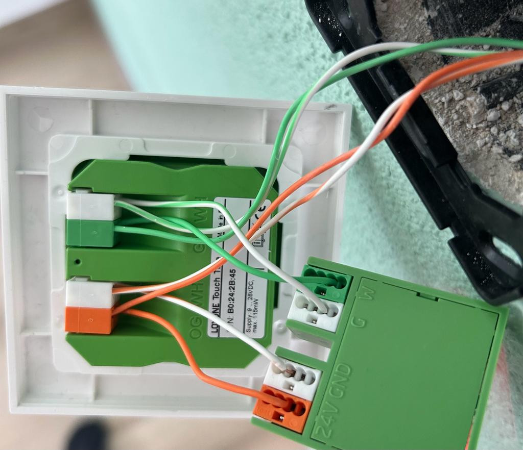

    Verkabelungsfehler Tree to Air Bridge
    ich versuche meine neue Tree 2 Air Brige anzuschließen. Aber egal an welchem Touch (habe mehrere im Haus) ich sie anschließe, die Bridge blingt immer rot und kann auch nicht eingelernt werden.
    Was mache ich an der Verkabelung (siehe Screenshot) falsch?
  • Thomas Kührer
    • 400
    Grün und Grün/Weiss vertauscht?!?
      • 2586
      Ist heute schon der erste April?
      Du siehst schon die Buchstaben G und W auf deiner Bridge? Was denkst du wofür die stehen könnten? Vergleich sie mal mit den Klemmen an deinem Touch Taster.
      Mach die Klemmen richtig rum drauf und dann wird auch das einlernen funktionieren.

        upps ich erkenne meinen Fehler, war blöd :-)
