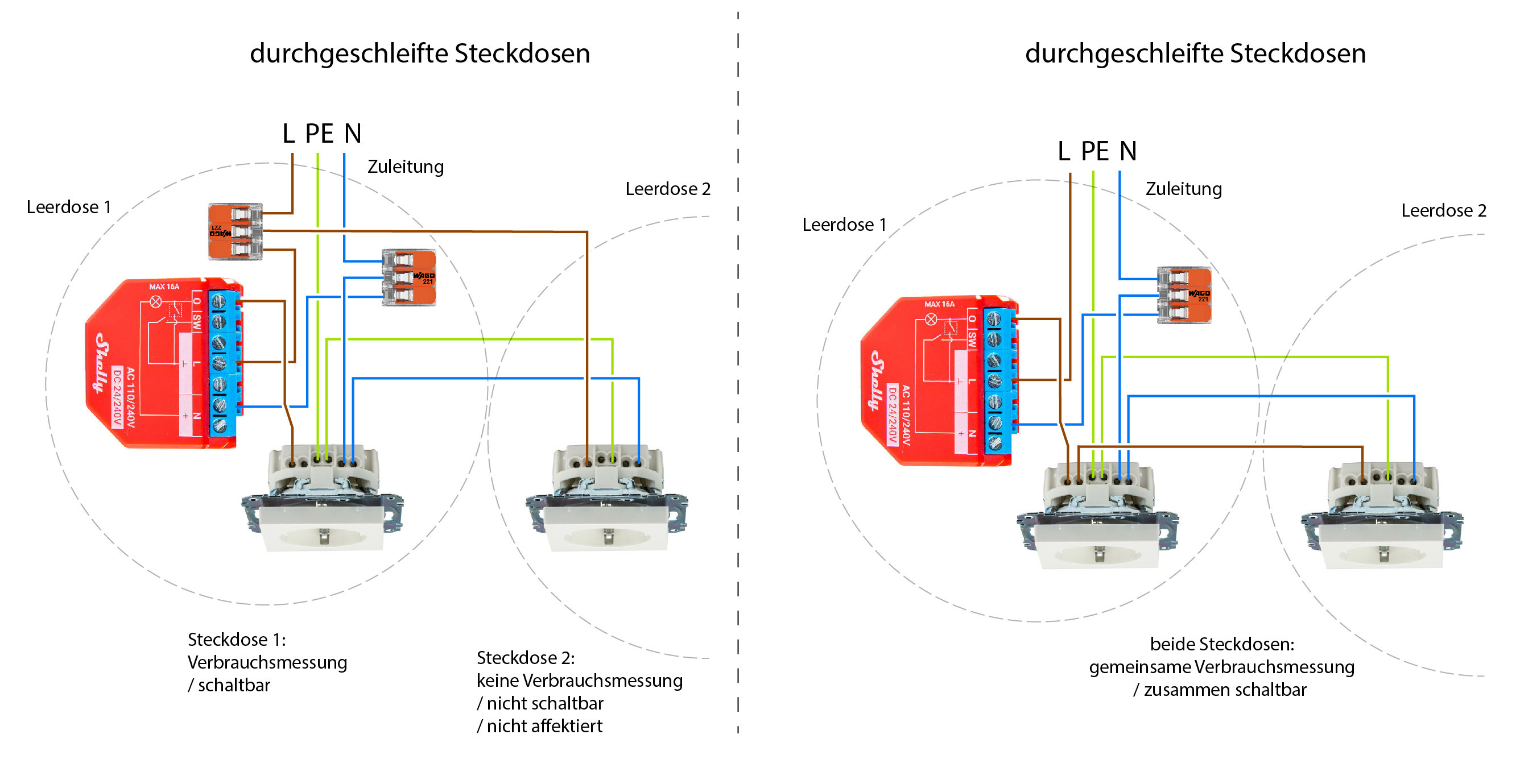

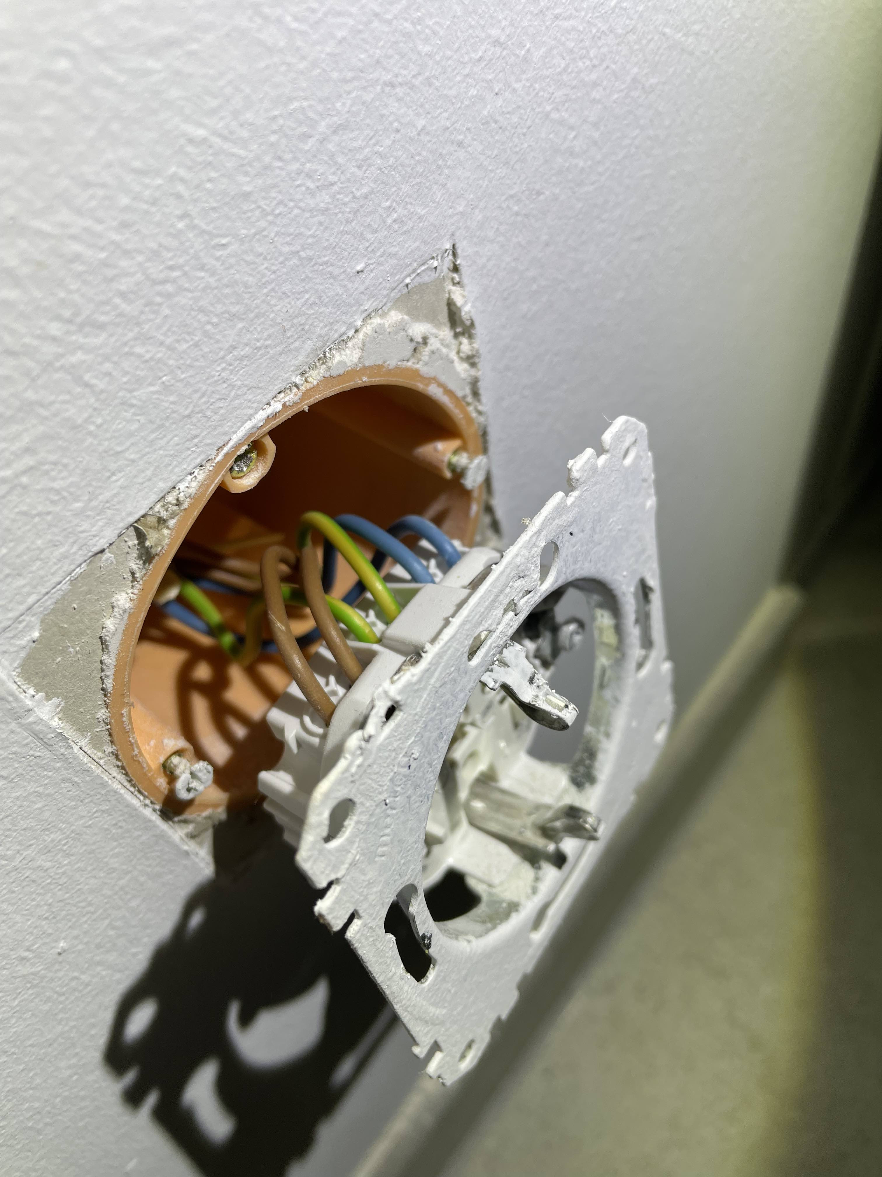

    ich wollte gerne eine Steckdose unterputz-schaltbar machen, bzw. den Energieverbrauch dort (und nur dort) messen.
    Scheinbar wird dort eine weitere Steckdose oder aber ein nahegelegener Rollademotor mit Strom durchgeschleift versorgt, denn es kommen dort 2 dreiadrige Kabel an. Die Steckdose hat 6 Klemmkontakte, d.h. eine "Durchschleiffunktion". Die Kabel sind dort entsprechend einer Parallelschaltung scheinbar angeschlossen.
    Leider finde ich keine Schaltpläne zur Verdrahtung eines Shelly 1 Plus PM in einer solchen Situation. Passt die Logik bzw. Verdrahtung so wie skizziert anbei?
    Vielen Dank! Klicke auf die Grafik für eine vergrößerte Ansicht

    • 4590
    Dir ist klar dass bei Stromausfall der Energiewert auf 0 gesetzt wird!
    In der Config einen Zähler nur mit der Leistung füttern dann klappt das.
    In der Dose die Verteilung mit Wagoklemmen durchführen und die Shelly/Steckdose ebenfalls von dort versorgen.
    Könnte aber ein Platzproblem werden!
    Falls dir das nicht klar ist dann führt kein Weg am Fachmann vorbei...
      Shelly Plus1/PM mini: max. 8A Schaltleistung und 10A BC Automat mit 6kA erforderlich!

      Hallo AlexAn,
      die geringere Leistungsgrenze des Mini ist mir bewusst. D.h. sofern man einen solchen Shelly verbaut müsste man auch die Sicherungen im Schaltkasten ändern? Dann wäre ich wohl doch auf hilfreiche Tipps zum platzsparenden Einbau angewiesen .. Danke!
      Ja
      Alte Dose raus und dann eine tiefere Dose einbauen oder gleich eine Elektronikdose
      Geht nicht nur um den Platz selber sondern auch um die Erwärmung die bei den Shellies nicht ganz ohne ist.

    Hallo AlexAn,
    danke für deine Hinweise. Die Verteilung die du anspricht bezieht sich auf die N-Adern?
    Sind denn die sonstigen Schaltungen so i.O. wie skizziert?
    Den Shelly würde ich natürlich per UDP und nach einer Faktor-1000 Wertekorrektur an einen Energiezähler koppeln...

        Hallo Gargamel,
        danke, das Video war hilfreich. Anbei nun eine Variante mit Wago-Klemmen (um die wohl etwas anfälligeren Shelly-Schraub-Kontakte zu meiden?). Habe ich noch irgendwo einen Denkfehler, oder i.O. so? Danke!
        Das heißt auch, dass ich in einem ersten Schritt die Zuleitung identifizieren muss..
