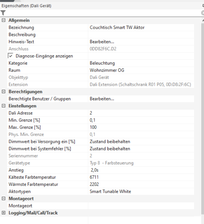

    Hallo liebe Community, nachdem ich schon eine Weile ein fleißiger Mitleser bin, habe ich jetzt auch mal eine Frage.
    Und zwar habe ich die Constaled 31362 von Voltus bei mir verbaut - die auch super funktionieren - diese sind an der DALI Extension angeschlossen und die erste Gruppe von 10 Spots wird pber einen LUNATONE 89453836 DALI DT8 CW-WW PWM LED Dimmer gesteuert. Was auch alles gut funktioniert, jetzt hab ich nur festgestellt das ich bis ca. 15% runterdimmen kann, darunter gehen die Spots quasi aus - ist das normal, oder ist ggf. der Spannungsabfall zu groß? Habe zentral eine 5X1.5mm2 Zuleitung, daran einen 120W Brumberg Netzteil - von da aus ist dann mit 3x1.5mm2 von Spot zu Spot verkabelt. Hat einer von euch dazu eine Idee?

    Zumindest mein Constaled stripe lässt sich am Lunatone bis 1% dimmen. Gefühlt ist ab 15% aber keine Änderung der Helligkeit zu sehen
    • <Andreas>
      • 07.03.2023
      • 429
      Den Stripe kannst schlecht als Referenz nehmen der hat nur Wiederstände und die Vorschaltelektronik nicht
      (Außerdem sind ganz andere LEDs darauf)
      Bei mir fangen die 6W irgendwo bei 8% 10%, fast nicht sichtbar
      Aber anderer Dimmer
      Wenn man die Dimmerkurve anpasst ist es beim einschalten smoother

        Hi Andreas,
        danke für deine Antwort, wo passe ich denn die Dimmerkurve an?
        • Thomas Kührer
          • 406
          ich habe dieselben LED und Treiber in Betrieb.
          Hier meine Einstellungen:
          Klicke auf die Grafik für eine vergrößerte Ansicht  Name: image.png Ansichten: 0 Größe: 134,7 KB ID: 412954
