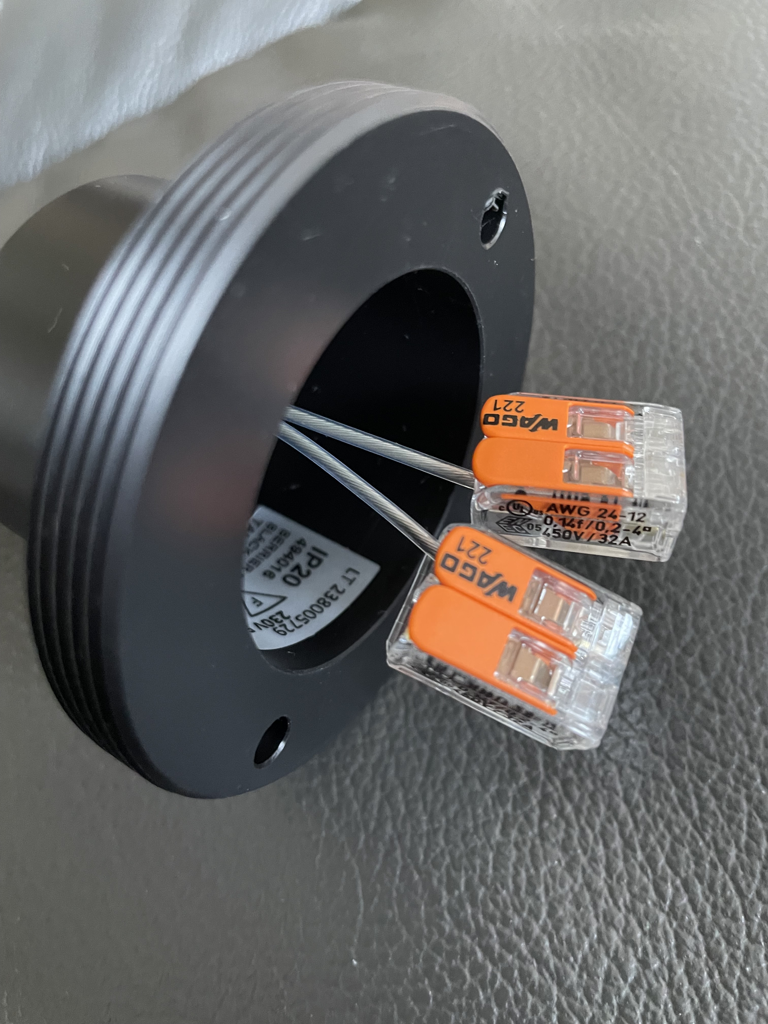

    Hey Leute,
    habe neue LED Leuchten gekauft bei dem nicht ersichtlich ist welches Kabel L und welches N ist.
    Lampe: TAL BERRIER Nxt 494016
    Spielt dies bei LED keine Rolle mehr?

    Bei einer 230VAC LED hat das nie eine Rolle gespielt, weil darin sowieso ein Gleichrichter eingebaut ist.

      Vielen Dank, auch wenn die Dimmbar via Phase ist?

    An sich spielt das bei gar keinen 230V AC Verbrauchern eine Rolle wo L und wo N abgeklemmt wird ....

      In Österreich ist es so geregelt.
      Fuß Kontakt= L

      Ja da habt ihr natürlich Recht. Da hatte ich nicht dran gedacht. Hatte aber auch mehr über die reine Funktion nachgedacht ...

    Habe die Lampe am Nano Dimmer Air angeschlossen und die LED ist Dimmbar und leuchtet
