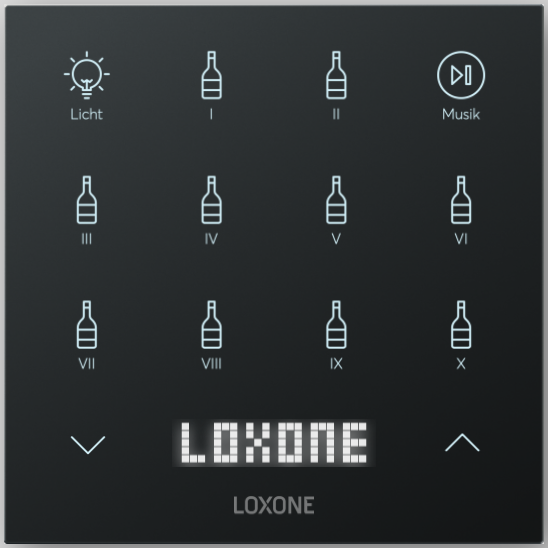

    Hallo zusammen
    Für mein Gin-Rad an der Wand plane ich 10 Flaschenpositionen welche über meinen Arduino und den angehängten Schrittmotor angesteuert werden sollen.
    Arduino, weil ich den Schrittmotor NEMA 17HS4401 mit Loxone wahrscheinlich nicht direkt ansteuern kann. (einzig der Nano Motor Controller Tree wäre mir da in den Sinn gekommen, das klappt aber glaube ich nicht)
    Ich plane einen Touch Pure Flex einzusetzen, mit welchem ich dann die Flaschenposition auswählen und anfahren möchte.
    Jetzt müsste ich dies von Loxone aber irgendwie dem Arduino übermitteln und da stehe ich nun an.
    In der Unterverteilung des Gin-Rads habe ich nur Loxone Tree.
    Habt ihr irgend welche Ideen?

    Eine Idee wäre, 2 Nano Relais Tree mit jeweils 2 Relais zu verwenden, die dann auf die digitalen Inputs des Arduino gehen.
    Flaschen-Position Relais 1 Relais 2 Relais 3 Relais 4
    1 0 0 0 0
    2 0 0 0 1
    3 0 0 1 0
    4 0 0 1 1
    5 0 1 0 0
    6 0 1 0 1
    7 0 1 1 0
    8 0 1 1 1
    9 1 0 0 0
    10 1 0 0 1
