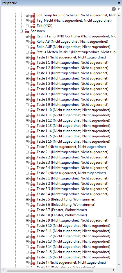

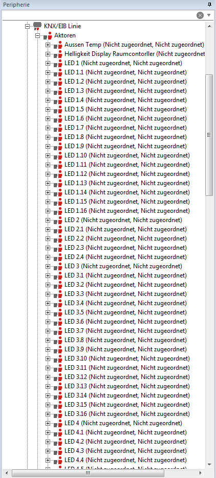

          wir haben bei uns die KNX Version der Jung Taster verbaut 4092TSM
          Die Parametrierung im ETS hat der Elektriker übernommen.
          Jetzt kann ich jeden Tastpunkt und jede LED einzeln abrufen bzw. ansteuern (LED)
          Die LED´s leuchten bei uns z.B. wenn die jeweilige Funktion des Taster gerade aktiv ist.
          Oder ein Blinken der LED wenn die Haustüre nicht versperrt ist und wenn das Garagentor noch offen steht...
          Ich bin total begeistert von den Jung KNX Tastern. Den 4092TSM kann man noch um weitere 8 Tastpunkte
          mit dem Modul 4094TSEM erweitern...
          Und man verbraucht durch den KNX Bus keine Eingänge. Und noch wichtiger ist das man keine teuren Ausgänge für die LED´s verschwendet.
