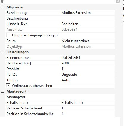

    Ich habe heute den den SDM630 V2 eingebaut. Es handelt sich dabei um den einzigen Zähler bzw. Gerät hinter der Modbus Extension.
    Die Verdrahtung ist ja theoretisch selbsterklärend. Abgehend bei der Modbus Ext. die beiden Drähte auf den Zähler geführt.
    Die ersten beiden Klemmen habe ich verwendet (links "-", und die 2. "+". Den Endwiderstand habe ich auch gleich dort angeklemmt.
    Der Modbus Monitor gibt mir den Befehl "Fehler", bzw. "keine Antwort".
    Am Zähler selbst sehe ich alles Daten wie A, V, W, etc.
    Was mache ich falsch, bzw. wo könnte der Fehler liegen?

    Einstellungen in der Config und die vom Zähler selbst?
    welche Register fragst du ab?

        Config ist die 14.7
        @Loxtom577: Nein, GND habe ich aktuell nicht verbunden. Meinst du, könnte daran liegen? Sprich an der Modbus die mittlere Klemme auf die Klemme "G" am Zähler, korrekt?
        Ansonsten hat der Zähler die Standardwerte, dieser ist ja mit der Adresse 1 vorprogrammiert.
          Parität: Gerade
          Adresse und die restlichen Einstellungen passen zum Zähler?

        Du hast die Settings aber im Zähler identisch zur Extension konfiguriert?

        Zähler ist auf aktuell auf Standardwerte ausgelegt, so wie er von Loxone ausgeliefert wird. Theoretisch sollte das ja passen.
          orli kommentierte
          Nö, das passt nicht, die Parität ist auf dem Zähler anders als auf der Extension. Bitte gleich das erstmal ab und versuche es nochmal. Bei mir läuft 19200,1, gerade (even) stabil.
          Borni na dann poste wenn du das kontrolliert hast - ansonsten macht sich das Forum ganz umsonst Gedanken!
          Das hab ich dir aber auch schon im 2 Post geschrieben und orli sagt dir auch immer wieder das Gleiche.

          So wie Orli schon sagte, das musst du erst anpassen!
          Schau mal hier - https://library.loxone.com/detail/ea...30-53/overview
          Default ist z.B bei den V2 Parity auf „none“ und auf der Modbus Extension ist das aber nicht der Fall!

        Ground anschliessen brachte nichts, ich habe mich aber an den Betrag/ Kommentar von orli gehalten und schwupps waren die Daten hier.

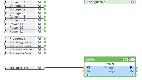

        Musste noch die Einheiten anpassen, da mir ein aktueller Verbrauch von 4.7MW doch etwas hoch erschien :-)
