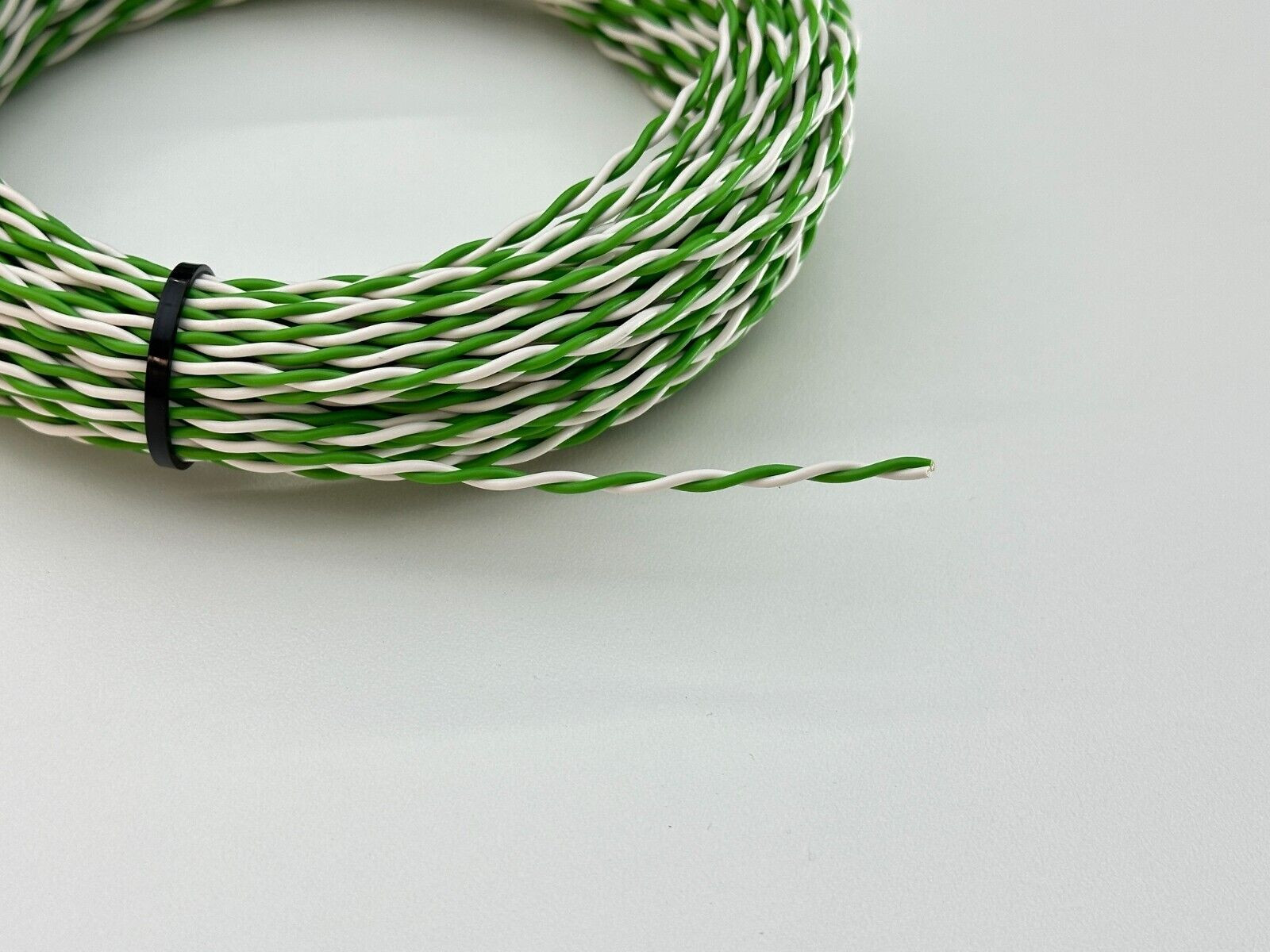

    habe im Forum etwas recherchiert, und das da gefunden.
    Hallo, möchte gerne unten im Garten eine Extension einsetzen. Ne Multi-Air scheidet aus weil ich analoge Ein- und AUsgänge brauche. Im Garten unten liegt
    Hier geht es aber eher um Tree über NYM.
    Daher meine Frage:
    Ist es möglich in der Decke für den Tree-Bus von einem Spot zum nächsten lediglich verdrillte Drähte grün+weiß (also ungeschirmt) zu verwenden?
    Laut CAN-Bus-Spezifikation scheint ein ungeschirmtes verdrilltes Kabel ausreichend zu sein.....
Ansichten: 459
Größe: 364,1 KB
    Zuleitung zum ersten Spot würde ich mit Cat.7 machen.
    Es geht nur darum in den einzelnen Räumen Spot mit Spot durchzuschleifen.​
    Danke und Gruß
    Alex
    • 2745
    Man sollte bei CAN auch immer einen GND mit dazu haben, zumindeste wenn es sich nicht um CAN mit galvanischer Trennung handelt. (LoxBus und Tree haben keine galvanische Trennung am CAN)
