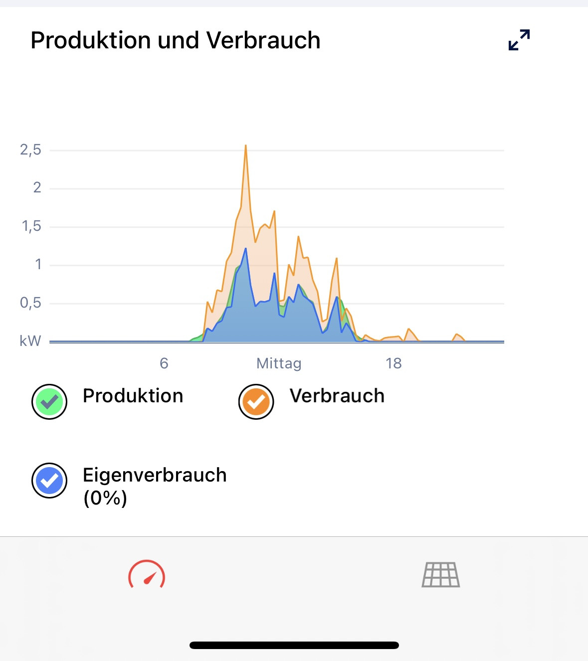

    Bild 1 zeigt einen normalen Tag vor der Änderung. Duch die Nutzung der Wallbox die den Verbrauch nach möglichkeit optimiert hatten wir ein super Setting.

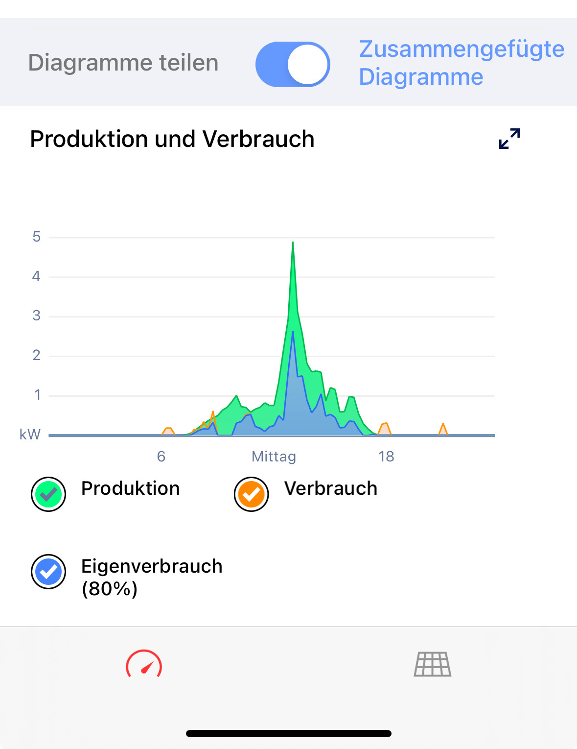

    Seit diesem Tag aber sieht im Solaredge Monitoring Tool ein Tag immer etwas so aus wie im Bild 2.
    Wie ihr seht brauchen wir angeblich fast keinen Strom in der Nacht obwohl wir eine Wärmepumpe haben die dann natürlich auch läuft. Zudem gibt es viele Zeitpunkte bei welchem mir ein kleiner Export angezeigt wird in der Nacht obwohl die PV Anlage dann keinen Strom produziert. Zudem ist der Stromverbrauch ziemlich genau proportional zur Produktion. Das heisst in Zeiten der Peakproduktion importieren wir auch sehr viel und wenn wir weniger produzieren, dann importieren wir auch weniger. Dies auch wenn wir in dem Moment keine Smarten Geräte eingestellt haben, die Produktionsbezogen Strom verbrauchen würden.
    Man sieht somit schnell, dass die Werte einfach unmöglich war sind.
    Ich kann beim Hauszähler auch anzeigen was effektiv rein und raus geht und die angezeigten Werte haben nichts damit zu tun.

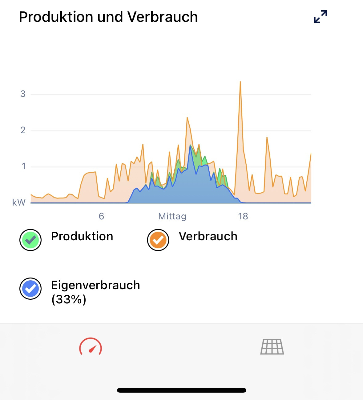

    Ich habe seit 6 Monaten einen Case offen bei Solaredge. Sie sagen mir einfach jedes Mal ich sollte die Stromwandler umdrehen.
    Das bringt aber natürlich nichts ausser, dass es dann so aussieht, dass wir Strom exportieren wenn die Sonne scheint. Aber auch da fast perfekt proportional zum Verbrauch. Was auch unmöglich stimmen kann.
    Bild 3

    Scheint so als ob die Strom- und Spannungsmessung des Smartmeter nicht phasengleich ist.
    Vielleicht hat dein Eli beim Umbau des Schrankes die Phasen des Energymeters vertauscht.

        genau so. Kann natürlich auch L3 mit L1 oder L2 vertauscht sein.
        Ich hatte das selbst mal bei einem Kunden. Mit genau dem Effekt den du im Monitoring hast.
        Beim SE-Smartmeter ist es wichtig daß der Wandler von L1/L2/L3 unbedingt auf der gleichen Phase hängt wie die Klemme L1/L2/L3 am Smartmeter.

      ich habe soeben nochmal die drei phasen mehrmals überprüft.
      ct1 hängt an L1
      ct2 hängt an L2
      ct3 hängt an L3
      somit stimmt das alles.
      aktuell (Nacht ohne Produktion) wieder geschaut. Wenn ich nicht viel laufen habe im Haus behauptet der Smartmeter, dass ich auf L1 und L2 zwischen 40 und 110W exportiere und auf L3 importiere ich 41W. Dies obwohl alle drei Stromwandler in dieselbe Richtung zeigen.
      sibald ich mein Elektroauto mit 10kW lade (3phasig).
      zeigt es mir auf einmal einen Import (korrekt) an, jedoch mit je 1.9kW bis 2.0kW.
      was somit viel zu wenig ist.
      somit kann es aus meiner Sicht nicht falsch angeschlossen sein, sondern kann einfach nur von der Solaredge Seite her falsch laufen/rechnen.
