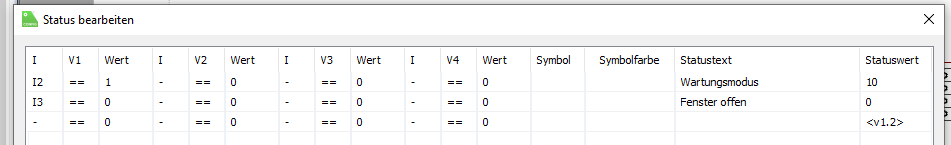

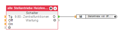

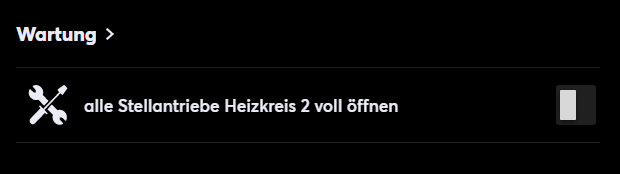

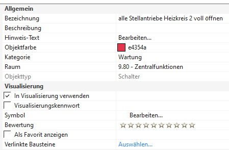

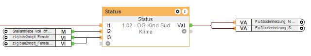

      Servus,
      ich habe mir einen kleinen Schalter gebaut, der alle Ventile bei Bedarf zu 100% öffnet. Dann kann z.B. der hydraulische Abgleich erfolgen.
      Beispiel:

      Nur so als Idee.

        Bogenhaus kommentierte
        der Baustein Heiz- und Kühlsteuerung hat einen Service Modus in der Visualisierung - wählt man hier z.B. Heizen oder Kühlen an machen alle Raumregler ihre Ventile zu 100% auf.
