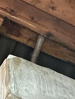

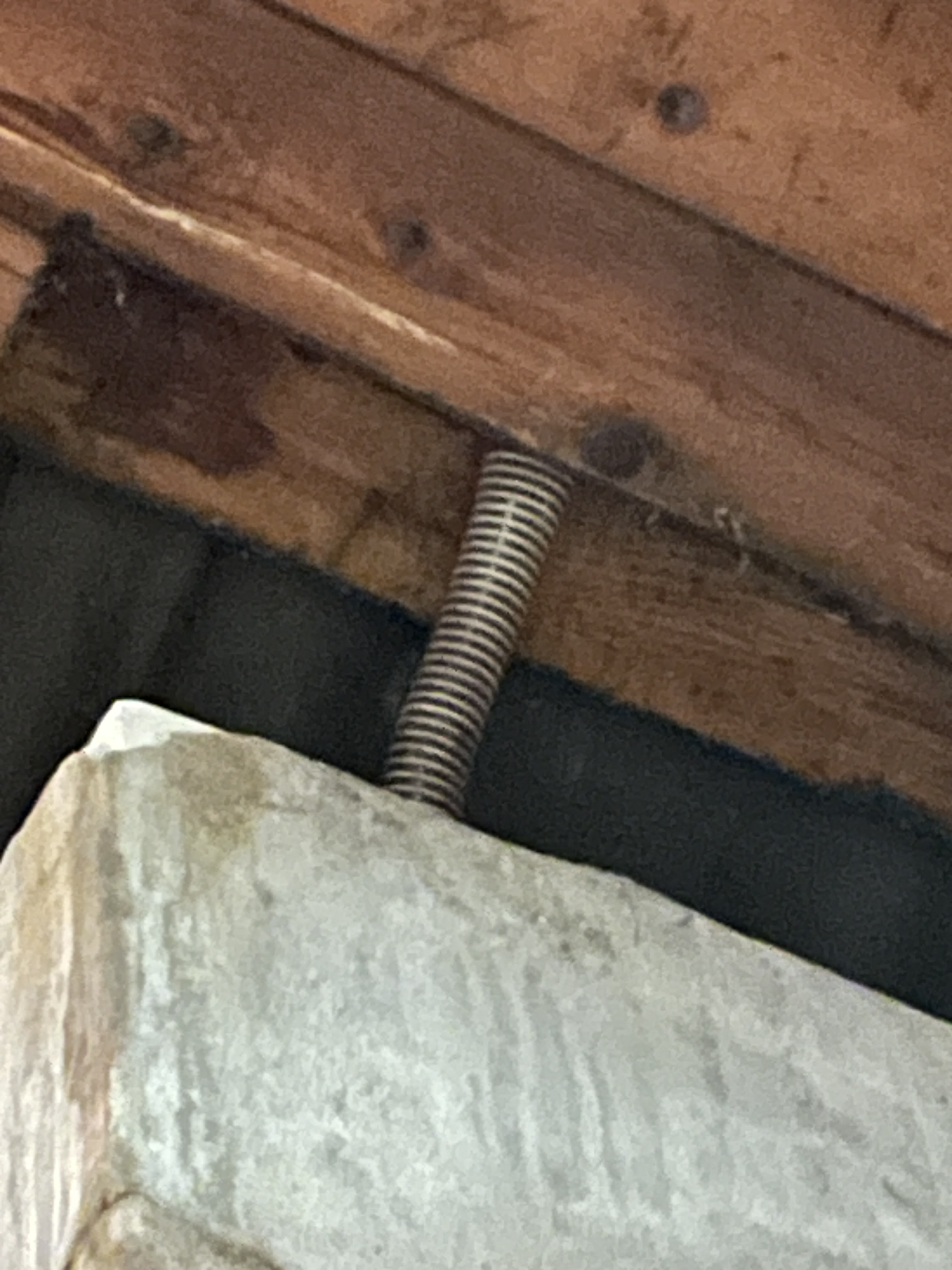

      Ich habe meine PV-Kabel durch einen stillgelegten Kamin in den HWR gezogen.
      Lediglich oben am Einlass habe ich ein "Schutzrohr" (Ansaugschlauch Pumpe mit Drahtgeflecht) um die Kabel gelegt, damit die auf Dauer nicht scheuern.
