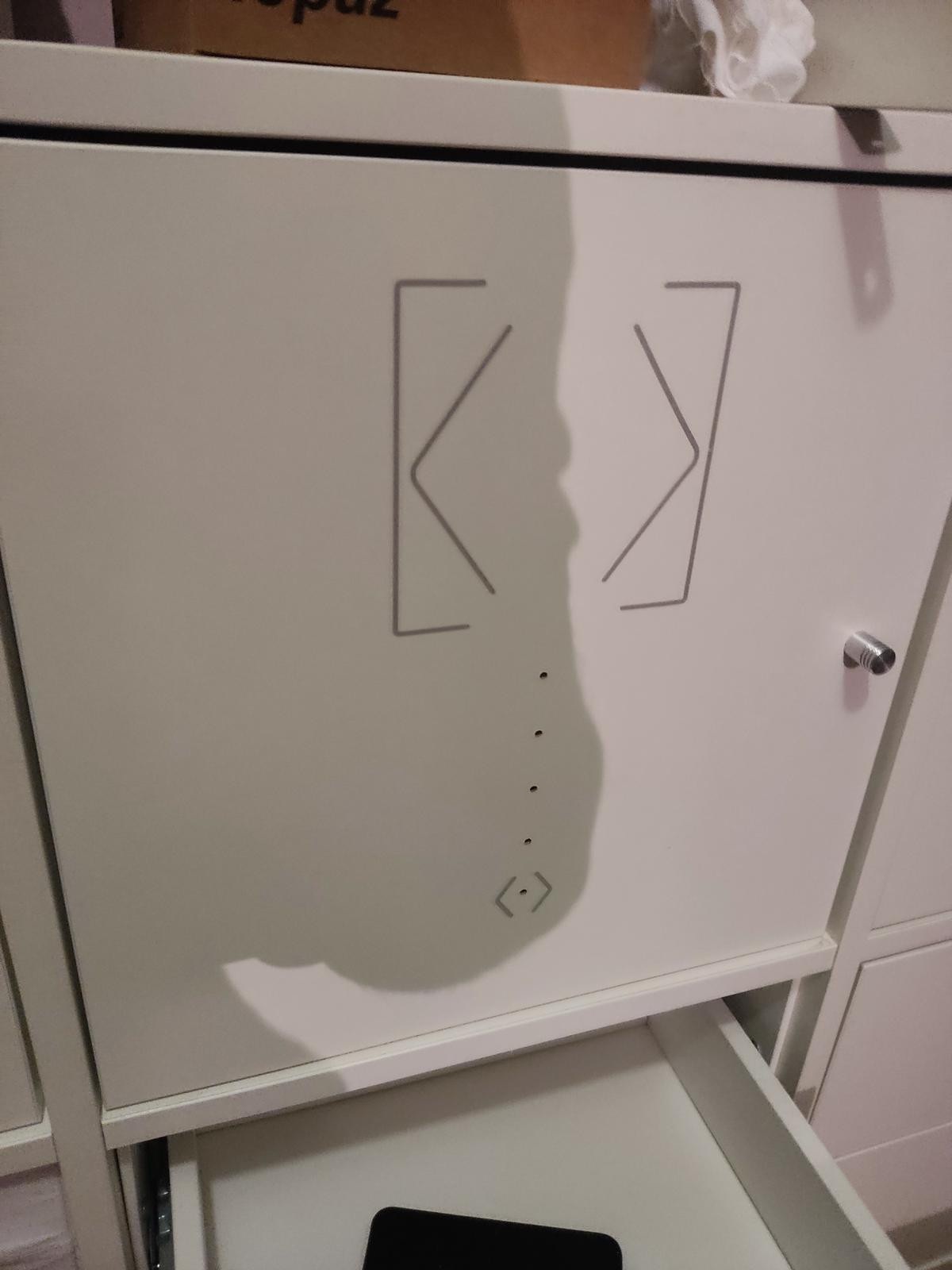

        Habe auch gerde ein ähnliches "Problem" und hänge mich mal mit dran. Gibt es eine Möglichkeit den Touch Surface VOR dem festen verkleben zu testen? Mein Smart Home läuft zu der Zeit leider noch nicht.
        Werde die Fliese dann vor dem verkleben noch mit einem Laser gravieren, denn ich glaube der Aufkleber hält am Bad nur Semi gut.
        über die Luftbläschen würde ich mir da eher weniger Sorgen machen, anscheinend sei der Surface aber ziemlich Feuchtigkeitsanfällig, also eher sparsam mit dem Kleber.

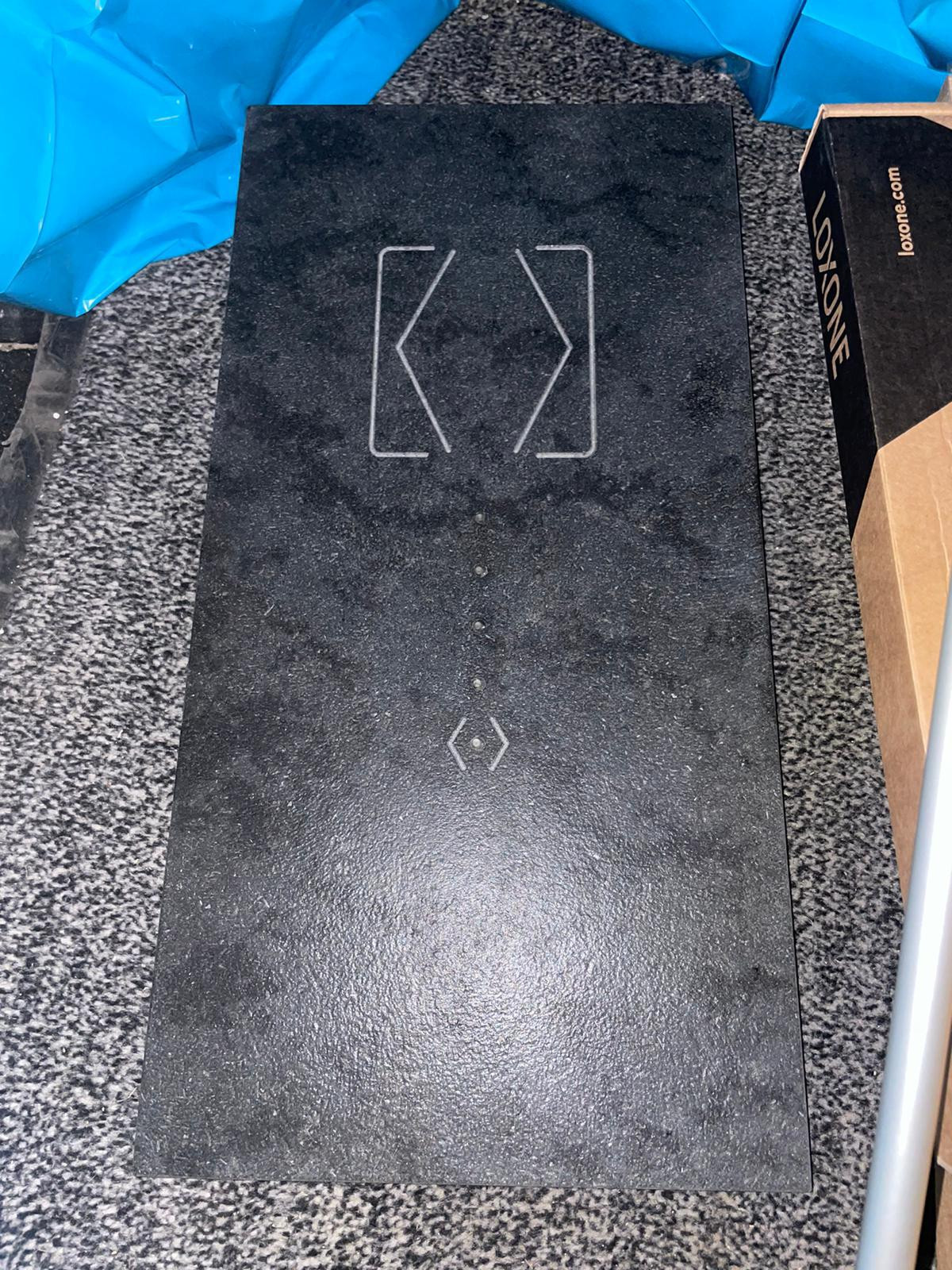

        Wir haben den Touch Surface schon hinter Küchenwände von Küchenmöbel sowie in die Küchenarbeitsplatte eingearbeitet.
        Dabei haben wir stehts darauf geachtet, dass das Touch Surface vollflächig aufliegt. Mit einer Fliese haben wir es leider noch nicht getestet, steht noch an der Test.
        Falls möglich würde ich eine Service Klappe vorsehen! Bei einer Fliese würde ich zudem darauf achten, dass diese eine saubere Auflagefläche hat. Luft zwischen dem Touch Surface und der Montage Fläche führt zu Fehlern. Gegeben falls kann der Steinmetz die Fliese planfräsen, falls diese eine grobe Struktur auf der Rückseite hat.
        Bei der Steinarbeitsplatte haben wir den Touch Surface mit 2K Kleber an den 6 Befestigungsstellen zusätzlich geklebt, da das Klebeband am Surface nicht ausreichte.
        Unser Steinmetz hat die Kontur in der Arbeitsfläche graviert und dann mit farbigem 2K aufgefüllt. Sieht unheimlich gut aus :-)
        Im Anhang habe ich noch die Test Arbeitsplatte, mit welcher wir die Funktion geprüft und für den Kunden die passende Farbe gewählt haben.

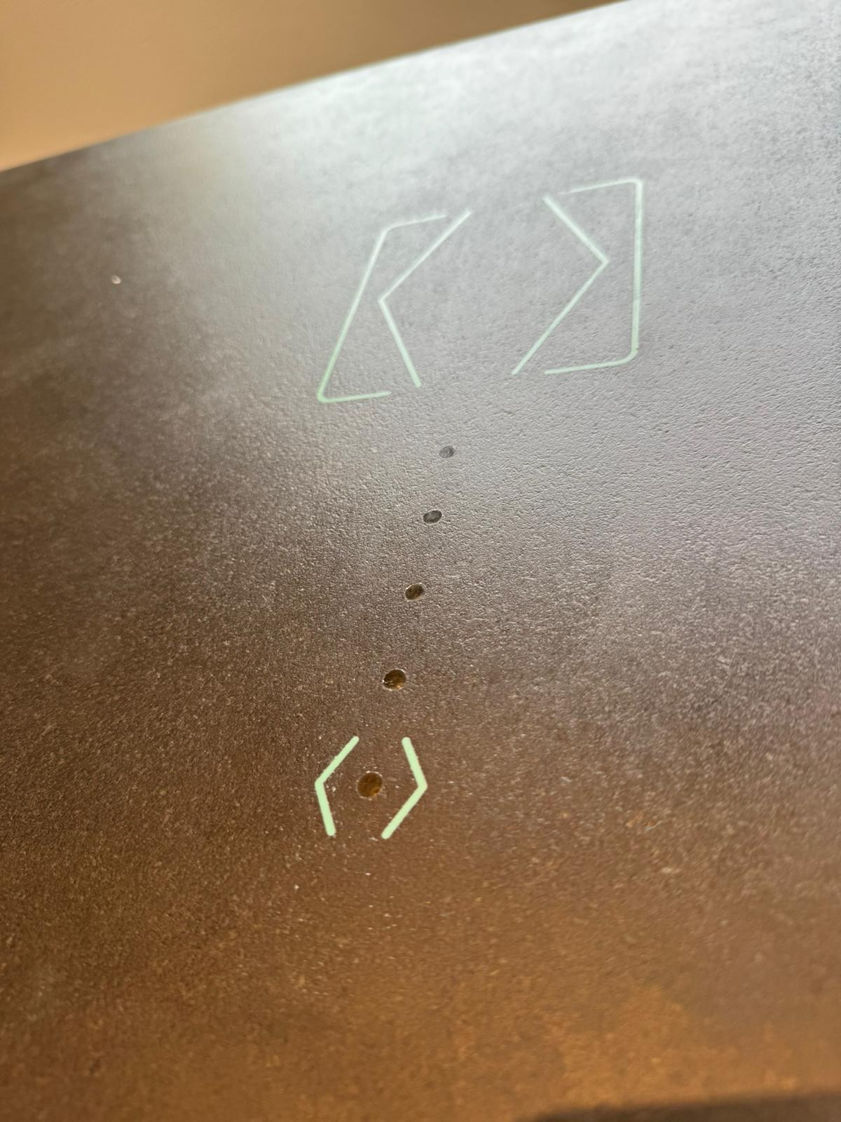

              Wir haben das SurfaceTouch Tree unter der Keramikarbeitsplatte unserer Küchen einbauen lassen. Der Arbeitsplattenhersteller konnte das Muster von Loxone nicht fräsen, daher wurden nur die 5 Aktivierungslöcher und in den vier Ecken jeweils ein Loch gemacht. Das reicht völlig aus für die Bedienung. Wichtig ist ein Revisionszugang.
