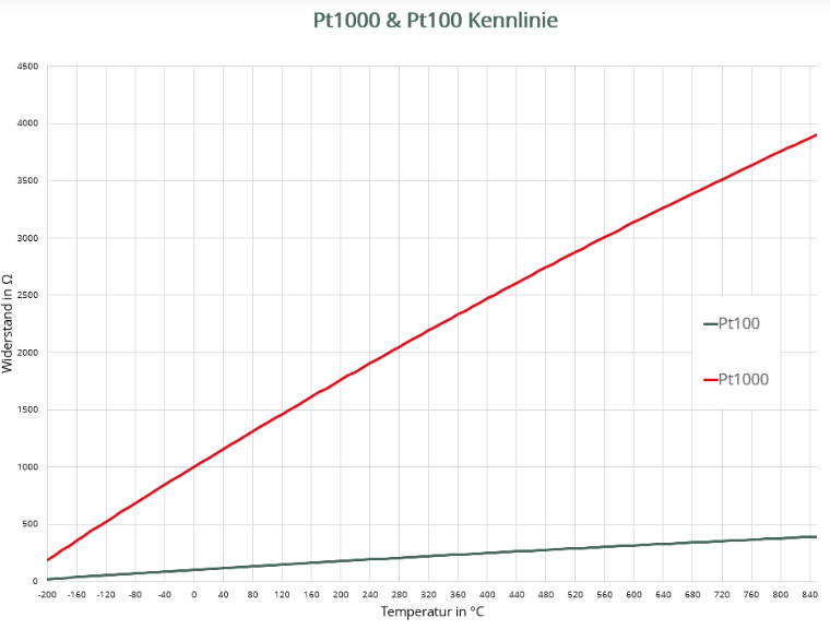

    hat zufällig jemand diesen Sensor im Einsatz und kann mir sagen welchen Sensor er bei der Bestellung angegeben hat? Ebenso die Hülsenlänge?

    Ich denke du suchst dir den Sensor aus den du möchtest und die Länge aus die du benötigst und nicht die jemand anderer bestellt hat.
    Ausgang 0-10V macht Sinn wenn du direkt an einen analogen Eingang von Loxone gehst.
    Und was der Sensor für ein Typ ist, geht in Richtung was du messen möchtest.
    Möchtest Raumtemperatur messen oder Sauna-Innentemperatur.
    PT 100 oder 1000 würde ich sagen.

      In der Tat ist dieser für eine Sauna vorgesehen.
      Eventuell weiß ja jemand welcher bei dem von Loxone angebotenen verbaut ist.
      Könnte mir den PT1000 Klasse A vorstellen.

        In Wirklichkeit ist das dann egal, welcher Sensor.
        Ich würde auch Richtung PT1000 gehen.
        PT1000 hat für mich den charme, dass der Übergangswiderstand einiger Klemmstellen "egaler" sind als bei PT100.
        z.B. hat die Technische Alternative von irgendwelchen KTY Fühlern auf PT1000 umgestellt. Gerade bei langen Kabelwegen und zig Klemmen irgendwo.
        Und wenn Klasse A oder B der gleiche "Aufpreis" ist, dann nimm Klasse A
