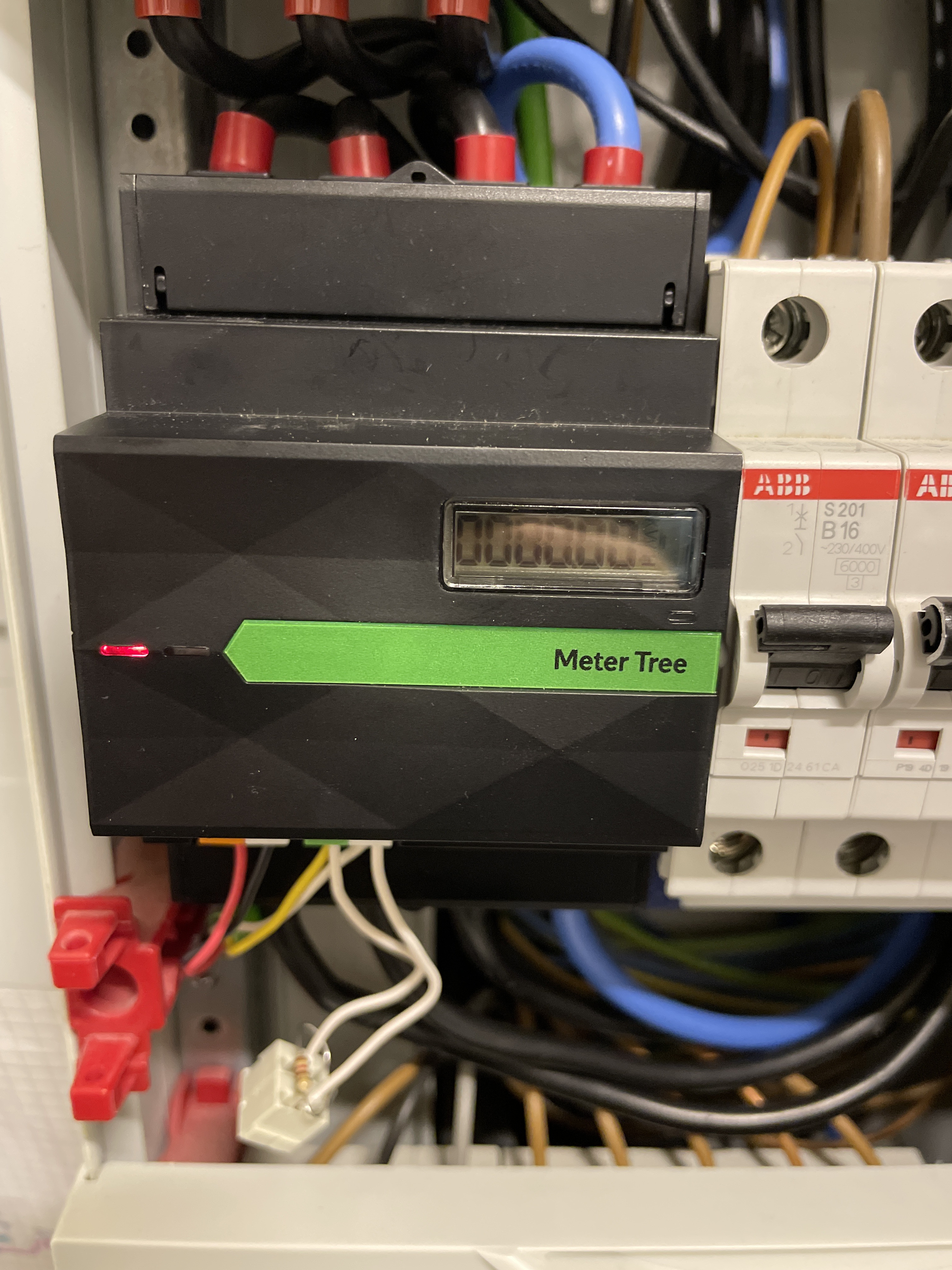

    Servus,
    Ich habe den neuen 3 Phasen Zähler/Meter Tree mit Spannung versorgt, auch den GND und Link Tree verkabelt aber aktuell blinkt der Zähler rot und wenn ich den Link an der letzten Extension anschliesse blinken alle anderen Extensions uch rot. Woran liegt das? Verkabelungsfehler und kabelbruch kann ich ausschliessen. Liegt es daran, dass der Zähler bereits rot blinkt? Egal an welcher ich den Zähler anschliesse blinkt alles rot! Diagnose bringt nur verlorene pakete. Was mache ich falsch? Ich komme schon erst garnicht soweit, dass der Zähler orange blinkt und ich ihn in der Konfig sehe/finde!!!

    Du darfst den Zähler nicht an den Loxlink der Extensions anschliessen. Der Zähler muss am Tree ein Tree-Extension oder des Miniserver Gen2 angeschlossen werden.

      Ufff - habe noch einen miniserver gen 1 geht das? Habe es versucht aber ging auch nicht!

        Der Gen1 hat keinen Tree. Beim Gen1 brauchst du eine Tree-Extension.

          Ja, richtig. Habe ich nun auch gesehen. Danke vielmals, jetzt weiss ich woran es lag/liegt! Immosmart hat wohl noch eine tree extension gen 2 zum verkauf.
