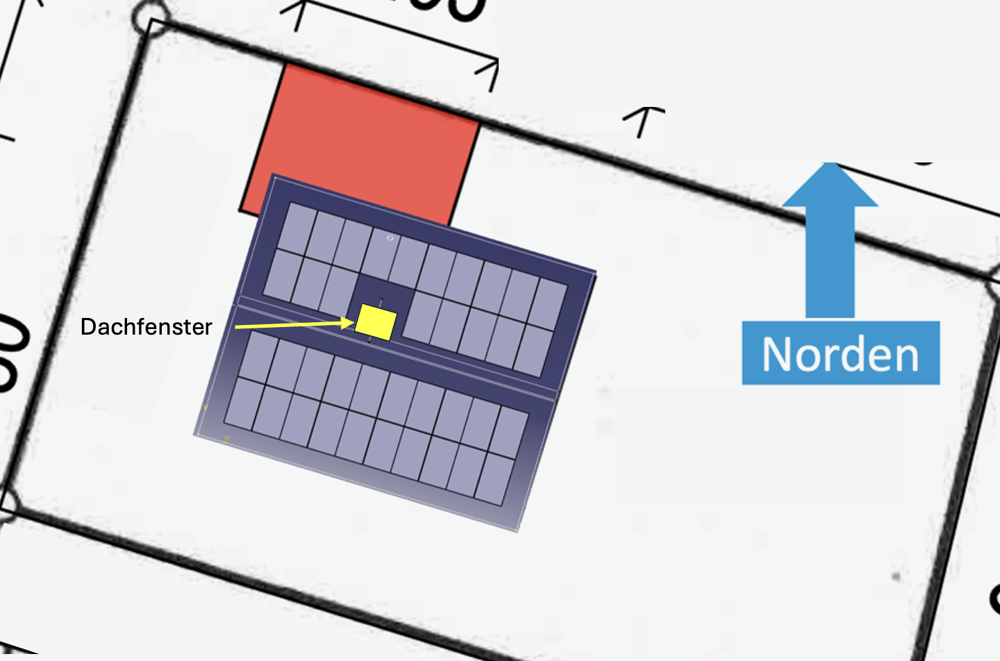

    Position Wetterstation
    ich muss demnächst die Position der Wetterstation auf dem Dacht festlegen (Satteldach, 20° Neigung, kein Dachüberstand).
    Ich hab schon einige alte Threads hier im Forum raufgekramt, bin aber nicht wirklich schlauer geworden.
    Genutzt werden soll die Station für Windwarnung Raffstores und Steuerung Beschattung über Helligkeit.
    Was wäre denn der beste Kompromiss aus Funktion, Optik und Wartbarkeit (muss man da ab und zu ran an die Station?)?
    PV Panels sind geplant auf beiden Dachseiten.

    Und ginge auch auf der Garage?
    Danke euch!

    Du musst Kompromisse eingehen und entscheiden, was für Dich am wichtigsten/verschmerzbar ist:
    - Temperaturmessung: Nordseite im Schatten, keine direkte Sonne
    - Erfassung Helligkeit: Direkte Sonne ohne Schatten im gesamten Verlauf der Sonne (Osten - Süden - Westen), Prio auf Süden
    - Wind: Auf die Seite des Hauses, aus der der Wind meist kommt
    Wenn Du auf die genaue Temperaturmessung verzichten kannst, würde ich sie vermutlich auf dem Giebel positionieren wenn das geht. Da hast Du Wind von allen Seiten und auch Sonne von allen Seiten. Garage geht auch, solange es da keine Schatten gibt. Vermutlich wirst Du etwas Verwirbelungen beim Wind haben.
    Die Station sollte irgendwie zugänglich sein, damit Du sie tauschen kannst wenn sie kaputt geht.

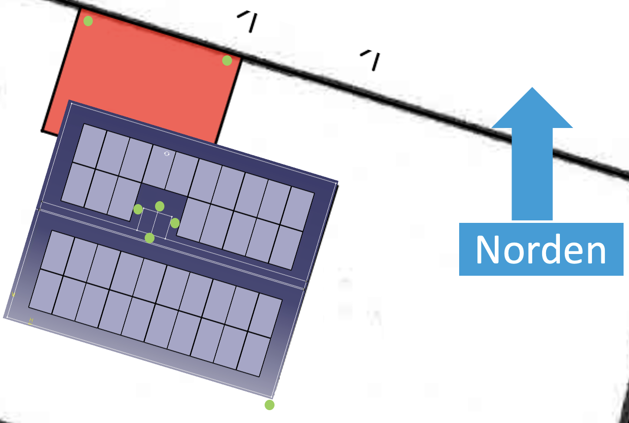

          Ich habe mal mögliche Positionen (grüne Punkte) für die Wetterstation eingezeichnet, aber irgendwie komme ich auf keinen grünen Zweig.
Name: Bildschirmfoto 2025-12-06 um 17.10.37.png
Ansichten: 8
Größe: 249,8 KB
          Entweder ich packe die Station irgendwo in den Bereich vom Dachfenster. Da hätte ich vermutlich die besten Chancen auf gute Werte für Wind und Sonne.
          Allerdings macht mir die Wartung Sorgen. Entweder ich gehe per Leiter über die Garage aufs Dach. Dann sind allerdings die Solarpanels im Weg. Gibts da dann überhaupt Möglichkeiten? Oder durchs Dachfenster, was allerdings auf ca. 4m Höhe ist vom OG innen. Und dann auch noch direkt über einer Treppe...Klinkt auch halsbrecherisch.
          Außerdem müsste man dann wohl Maßnahmen für Blitzschutz unternehmen?
          Alternativ wäre dann die Position auf der Garage (Flachdach). Da wird es mit Daten zur Sonne allerdings nicht funktionieren, da dort Schatten ist.
          Dafür kommt man sehr leicht ran falls mal was defekt ist.
          Die Sonnendaten könnte ich ja über die PV Anlage beziehen. Dann bliebe noch Wind. Wie schätzt ihr die Lage dort diesbezüglich ein?
          Was würdet ihr den empfehlen? Irgendwie ist das mit der Wetterstation komplizierter als gedacht.
          Wie wichtig sind denn am Ende die "perfekten" Daten für Wind und Sonne?
            • 5164
            Die Garage ist das rote Rechteck links oben, korrekt?
            Also ich würde es so einschätzen:
            Dachfenster fällt aus wegen Wartung - außer Du willst Dir den Hals brechen :-) Über die PV-Module kommst Du da nicht hin (und auch da ist die Unfallgefahr viel zu hoch). Blitzschutz ist aus meiner Sicht kein Thema, weil die Station aus Kunststoff ist. Bin aber kein Elektriker. Wenn der Halter (Stange) aus Metall ist, brauchst Du in den meisten Bundesländern einen Blitzschutz wie bei einer Satanlage auch -> Elektriker fragen.
            Auf dem Garagendach links hättest Du gute Werte für Temperatur und auch Wind (aus welcher Richtung weht bei Euch der Wind?). Die Solarstrahlung kannst Du da aber vermutlich vergessen, weil bei Sonne aus Richtung Süden das Haus den Sensor verschattet. Da müsstest Du die PV-Anlage nutzen. Hier hast Du schon geprüft, dass Du an die Werte in der Loxone herankommst?
            An der Hausecke unten rechts hättest Du vermutlich auch noch ordentliche Werte für Wind und bei Installation 45° auf der Ecke auch für Sonne über einen sehr langen Zeitraum Osten-Süden-Westen. Wenn 45° nicht gehen, dann Priorität auf Süden. Die Temperatur wird bei Sonnenbestrahlung ungenau - da ist die Wetterstation leider konstruktiv limitiert, weil sie keinen Wettershield hat, wo der Temperstursensor belüftet ist. Kann man aber eventuell verschmerzen.
