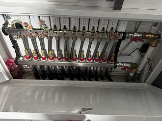

    Hallo zusammen!
    Ich habe eine Frage bzgl. der Verkabelung im Heizkreisverteiler. Bisher hatte ich nur Stellantriebe Tree Gen1 in Verwendung, musste jetzt aber 2 Antriebe tauschen und eine weiterer folgt bald Wie man am Foto sieht, habe ich sie in Linie verkabelt. Damit es einfacher wird, habe ich für die Gen1 Cat Kabel und für die Gen2 Tree Kabel genommen mit ein paar Wago's dazwischen. Zwar nicht schön aber es funktioniert
    Jetzt zu meiner Frage. Muss ich alle Antriebe in Linie verkabeln, oder könnte ich auch alle Gen1 in einer Linie verkabeln und alle Gen2 in einer anderen Linie? Hab ja Wago Klemmen und könnte von dort mit 2 Unterschiedliche Linien (1x Cat Kabel für Gen1 & 1x Tree Kabel für Gen2) starten. Wäre dann auch angenehmer wenn ich neue Gen2 einbauen muss.
    Klicke auf die Grafik für eine vergrößerte Ansicht  Name: IMG_5706.jpg Ansichten: 0 Größe: 505,9 KB ID: 477350

    Das ist das Schöne an der Loxone Verkabelung - kannste halten wie ein Dachdecker (klar, mit Einschränkungen ... )
    Wird so wie du das vorhast funktionieren.

    Sternverkabelung ist ausdrücklich erlaubt ✌🏻
    Bei den alten Antrieben sollte doch auch der 0,8er Rangierdraht passen?

      Auch dir Danke! Ja passt schon und hatte es vorher auch, aber geht extreme schwer rein. mit dem CAT Kabel ist es ein Kinderspiel bei den Gen1
