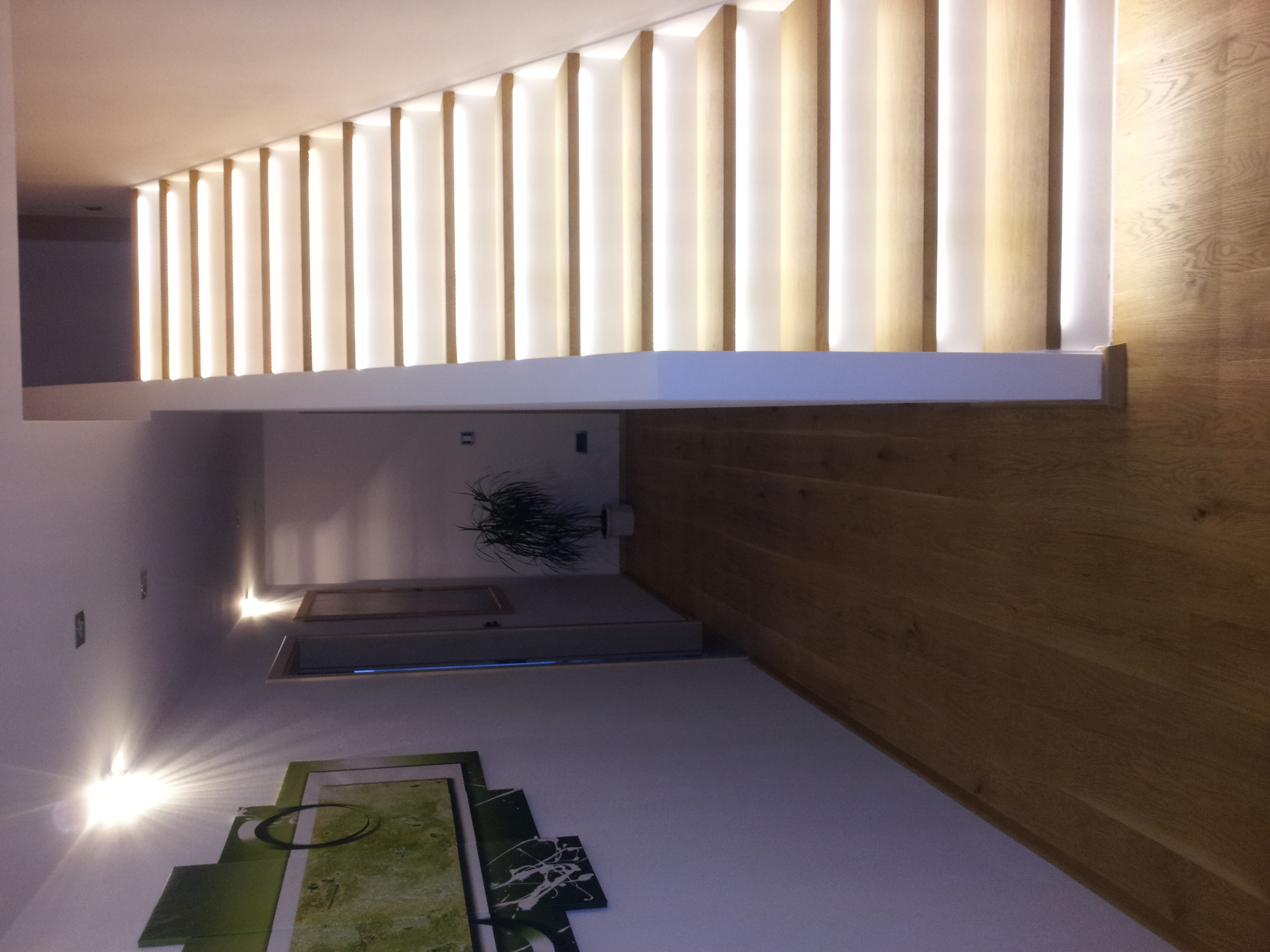

    in unserem Neubau wird eine offene Holztreppe vom EG in den OG führen. So in der Art wird es aussehen:
Ansichten: 8734
Größe: 30,6 KB
    Ich würde gerne eine Treppenbeleuchtung haben. Im Moment ist auch eine eingeplant. Allerdings besteht diese aus drei Aufputz-LED-Leuchten. Ich würde gerne die Beleuchtung auf LED-Streifen umstellen, die unter den Stufen angebracht werden. Aber
    1. Ich weiß nicht, wie ich die Kabellage vernünftig verstecke.
    2. Ich habe Angst, dass die LED-Streifen von unten nicht so gut aussehen.
    Wie habt ihr es gemacht? Vielleicht hat ja jemand so etwas umgesetzt und kann mir weiterhelfen.

    Hallo Alex,
    wir haben zwar eine geschlossene Treppe, aber LED Streifen unter den Stufen leuchten Dir nach meiner Ansicht hauptsächlich den Raum unter der Treppe aus und nicht die Stufen. Du könntest evtl. die LED-Streifen mit einer 45-Grad Schiene so montieren, dass sie schräg nach vorne leuchten, aber dann blenden die LEDs vielleicht wenn man von unten die Treppe heraufgeht. Problematisch wird sicherlich auch die Kabelführung werden, wenn alle Kabel verdeckt sein sollen.
    Wir haben dafür diese LEDs und diesen DMX Dimmer verwendet. Hier zwei Bilder, die ich allerdings nachmittags aufgenommen hatte. Die 4 LEDs sind als Orientierungslicht bestens geeignet und leuchten die Stufen schwach an, so dass man nachts die Treppenstufen gut erkennen kann.
    Gruß Jan

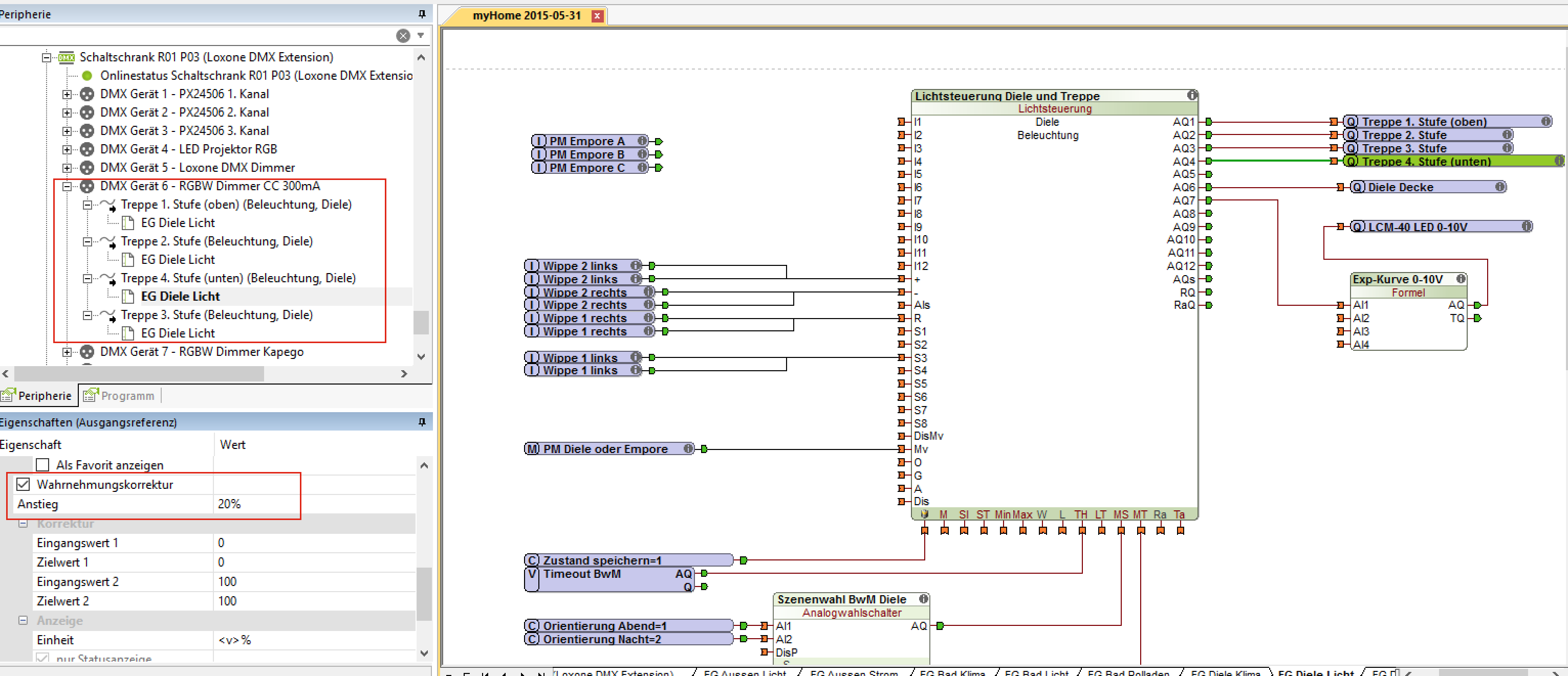

        Hi Jan,
        hast Du ein wenig Zeit um zu beschreiben wie der DMX-Driver mit Loxone einzubinden ist ?
        EFH, Loxone, Loxberry & KNX
        • Jan W.
          • 30.08.2015
          • 1565
          Hallo OmarBeg,
          das Einbinden der LEDs in die Loxone ist relativ einfach: physikalisch wird der DMX Bus vom Dimmer zur Loxone DMX Extension geführt (+/-/Gnd), z.B. per Cat-5/6/7 Kabel. DMX Adresse auf Dimmer per Dip-Switch einstellen (die 1. Adresse für 4 Kanäle=4 Adressen).
          In der Loxone Config unter der DMX Extension wird dann ein "DMX 4 Aktor" erstellt. Für das neue "DMX Gerät" die vorher eingestellte DMX Adresse eintragen. Es stehen dann 4 Aktoren bereit, die umbenannt und verwendet werden können. In jedem Aktor kann man die "Wahrnehmungskorrektur" anhaken, so dass die Dimmkurve für das Auge gleichmäßig wird und evtl. den Anstieg in % anpassen für eine schnellere oder langsamere Dimmung. Die Aktoren werden mit den Ausgängen des Lichtbausteins verbunden und dort als 0-100% Dimmer konfiguriert.

            Also ich plane die Treppenbeleuchtung mit eingelassenen Aluprofilen vorne unter den Treppenstufen wo dann der LED Stripe reinkommt. Kabel müsste man dann hinter der wandseitigen Treppenwange langführen.
            • abertram
              • 210
              Jan, so wie es bei dir im Moment verbaut ist, so ähnlich ist auch unsere aktuelle Planung.
              Roland, auf den Bildern sieht das nicht schlecht aus. Wird bei uns allerdings nicht, da der Lauf zu schmal ist. Ich hätte es auch gerne näher an den Stufen.
              Michael, die Idee mit den Aluprofilen ist auch nicht schlecht und eine Überlegung wert. Das Kabel hinter der wandseitigen Treppenwange zu führen, bereitet mir irgendwie Schmerzen. Wenn das Kabel warum auch immer den Geist aufgibt, muss die Treppe abgebaut werden.
              Eigentlich habe ich mir überlegt, die Streifen gleich vorne unter die Stufe zu kleben, sodass die Stufe darunter beleuchtet wird. Das Licht soll gedimmt werden, um nicht den ganzen Raum zu beleuchten, sondern nur die Stufen.

                • Heinrich
                  • 48
                  Hallo Alex,
                  ich habe eine geschlossen Treppe. In die einzelnen Stufen eine Nut gefräst und zusätzlich links und rechst eine weitere Nut "nach hinten", sodass ich die Drähte verlegen konnte. Dann zwei DMX Dimmer und die einzelnen Streifen geschnitten und gelötet.
                  Heinrich

                • abertram
                  • 210
                  Hallo Heinrich,
                  deine Treppe sieht schick aus, hab sie schon im alten Forum gesehen. Hast du die LED-Streifen direkt unter die Stufen geklebt. Sind die Streifen durch irgendetwas abgedeckt?
                  Bei mir wird es eine offene Treppe sein, die zudem von unten gut sichtbar ist. Die Leitungen dürfen natürlich nicht zu sehen sein.
                  Ich habe einen Beitrag (http://forum.loxone.com/dede/small-t...html#post69877) vom Benutzer "S P" (http://forum.loxone.com/members/121319.html) im alten Forum gefunden. Dort beschreibt er Seine geplante Treppenbeleuchtung. Mittlerweile dürfte er das umgesetzt haben. Mich würde das Endergebnis interessieren. Weiß jemand, wie er in diesem Forum heißt?
                  Gruß,
                  Alex
                  • Jan W.
                    Jan W. kommentierte
                    Heinrich hat die LEDs in die Nut geklebt - steht in dem von Dir verlinkten Beitrag deutlicher beschrieben als hier. Damit sind sie geschützt vor mechanischer Beschädigung und auch nicht direkt von der Seite zu sehen. Ich befürchte, dass der Effekt bei einer offenen Treppe evtl. nicht so gut ist, da ca. die Hälfte des Lichtes (bei senkrecht nach unten strahlenden LEDs unter den Stufen) den Bereich unter der Treppe beleuchtet. Bevor Du den Aufwand mit Fräsen machst, würde ich einen günstigen LED Streifen mit Travo besorgen und den Effekt in der Praxis testen. Wenn Du nicht Fräsen möchtest bzw. mehr kannst, dann vielleicht die LEDs in ein Alu-Eckprofil mit weißer Kunststoffabdeckung legen und so unter der Stufe anbauen, dass die LEDs schräg nach vorne/unten strahlen.
                • abertram
                  • 210
                  Mir ist noch folgendes eingefallen. Der Treppenbauer baut unter die Stufen über die gesamte Breite einen kleinen Balken, der den vertikalen Abstand zwischen den Stufen verringern soll. Dieser Balken ist bündig zum hinteren Ende der Stufen. Wenn man nun den LED-Streifen vor diesen Balken klebt, dann dürfte das meiste Licht Richtung untere Stufe fallen und würde nicht den Raum beleuchten. Eine bessere Möglichkeit wäre eine Nut vor dem Balken fräsen zu lassen, ein Alu-Profil rein und milchige Abdeckung darauf. Das würde das Licht ein bisschen diffuser erscheinen lassen. Die Kabellage würde ich dann hinter der wandseitigen Wange verstecken.
                  Was denkt ihr über diese Lösung?
