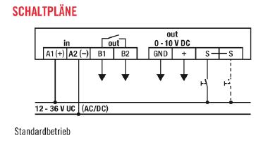

    ich versuche gerade meine Präsenzmelder Esylux PD-C360i/8 UC am Miniserver zu verkabeln und in die Konfiguration einzubinden.
    Das rote Lämpchen blinkt bereits am PM wenn er Bewegung erkennt. Die Helligkeit bekomme ich auch in der Config.
    Allerdings bleibt das Signal am digitalen Eingang auch in der Liveview auf '0'. Eine 24V Brücke habe ich bereits mal auf den digitalen Eingang gelegt, dann bekomme ich eine '1' in der Liveview. D.h. der digitale Eingang funktioniert.
    So habe ich den PM verdrahtet:
    PM - Miniserver
    A1 = 24V
    A2 = GND
    B1 = DI
    B2 = n.c. (hatte ich auch schon als DI versucht)
    GND = n.c.
    + = AI
    S = n.c.
    S = n.c.

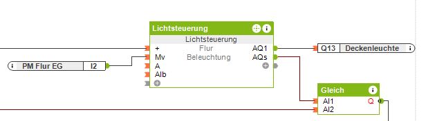

    Bitte um weitere Vorschläge/Ideen.
    Zum testen habe ich den DI direkt auf die Lichtsteuerung 'Mv' gehängt und schalte einfach das Licht an oder aus, erstmal unabhängig vom Helligkeitswert.
    AQs läuft gerade ins "Leere" zum testen. In der Simulation schaltet das Licht an und aus wenn ich den DI simuliere:
Ansichten: 683
Größe: 20,4 KB
    Grüße Nasty

      lt. Schaltplan ist B1/B2 ein Potentialfreier Kontakt. Da muss an einem 24V und am anderen der Eingang angeschlossen werden.
        simon_hh kommentierte
        Stimmt, das ist sehr gut möglich. bei einigen Modellen ist dies anscheinend intern gebrückt und man kann direkt das Signal abgreifen und bei manchen muss man selber noch die Signalspannung parallel zur Versorgungsspannung anschließen.
        und du hast Recht laut Schaltplan ist der potentialfrei, also nicht intern gebrückt.
        Also 24V an B1 und dann B2 an den DI mal versuchen.
      vielen Dank an alle. Jetzt funktioniert es!
      An B1 muss 24V und an B2 DI, dann klappt es!
