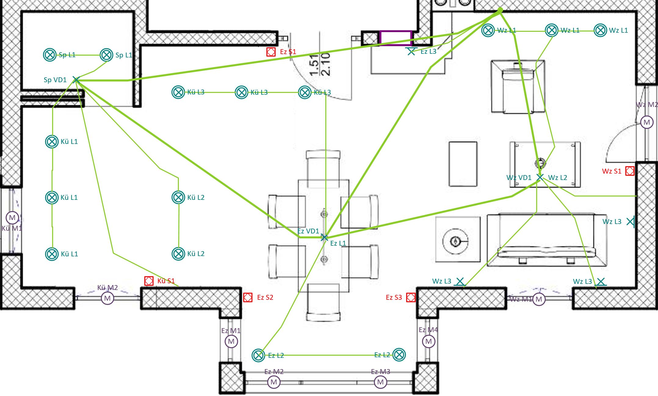

          • BavariaTom
            • 24.10.2016
            • 43
            Also, anbei der Plan:
            - Dickere Leerrohre = 25 mm
            - Dünnere Leerrohre = 20 mm
            - Schalter verkabel ich über den Boden via Tree
            - Die Leerrohre zu den Steckdosen habe ich entfernt, damit der Plan übersichtlicher ist. Das heißt, dass zu den Verteilerdosen noch 20 mm Leerrohre von den Steckdosen kommen und auch über die Verteilerdosen angeschlossen werden.
            - Im Esszimmer befinden sich nur 2 Steckdosen (welche man aktuell auch über die VD von Wz bzw. Kü aus anschließen könnte) und deshalb wäre die Verteilerdose vom Esszimmer eventuell fürs splitten geeignet.
            - Verteilerdosen Kaiser 1227-55 mit 60mm Durchmesser und 115mm tiefe
            - Spotdosen sind die Holox P (ohne Trafokanal)
            VD = Verteilerdose
            Wz = Wohnzimmer
            Ez = Esszimmer
            Kü = Küche
            Sp = Speise
            L1 = Lichtkreis 1 ...usw.
            Dimmbar hätte ich gerne so viel wie möglich, ob 230V oder 12V LED Spots ist mir eigentlich erst mal egal.
            DMX wäre mir lieber, da günstiger als Dimmer Extension.
            Der Verteiler befindet sich einen Stock tiefer, rechts neben dem Kamin.
            Die weitesten Spotdosen sind ca. 16-18m vom Verteiler entfernt.
            Ich hoffe ihr könnt mir helfen.
            Vielen Dank!

            • BavariaTom
              • 24.10.2016
              • 43
              Ich hätte bei den Steckdosen noch die Möglichkeit, die Kabel über den Rohfußboden zu verlegen. Das würde mir den Vorteil bringen, dass ich eine weiteres 20mm Leerrohr von Keller zu der jeweiligen Verteilerdose hätte. Jedoch laufen dann trotzdem alle Leitungen kurz in der Verteilerdose zusammen.
              Was ich noch nicht ganz verstanden habe ist welche Leitungen und wie viele Leitungen ich von wo, nach wo benötige, und welche Leitungen es genau sein müssen... aber ich probiers mal.
              in Sp VD1 benötige ich folgendes:
              3 Adern 1,5mm (1x blau; 1x gelb/grün; 1x schwarz) für die Steckdosen in der Speise
              1 Ader 1,5mm für Sp L1 (zum schalten)
              1 Ader 1,5mm für eventuelle Schaltbare Steckdosen
              3 DMX Adern am besten getrennt von den anderen Leitungen in 1,5mm oder dicker (je nach Länge) für Kü L1 und Kü L2 (+ kann ich von Kü L1 zu Kü L2 durchschleifen)
              Über das Leerrohr von Kü S1 -> Sp VD1 würde ich vom Schalter Kü S1 noch ein Cat 7 reinlegen damit ich auf Sp VD1 einen Tree Bewegungsmelder installieren kann.
              in Ez VD1 benötige ich folgendes:
              3 Adern 1,5mm (1x blau; 1x gelb/grün; 1x schwarz) für die Steckdosen im Esszimmer und die Jalousiemotoren (Funk von Loxone)
              2 Adern 1,5mm für Ez L1 (dimmen über Dimmerextension)
              1-xy Adern 1,5mm (jenachdem was noch Platz hat) für Schaltbare Steckdosen
              3 DMX Adern am besten getrennt von den anderen Leitungen in 1,5mm oder dicker (je nach Länge) für Kü L3 und Ez L2 (+kann ich von Kü L3 zu Ez L2 durchschleifen)
              in Wz VD1 benötige ich folgendes:
              3 Adern 1,5mm (1x blau; 1x gelb/grün; 1x schwarz) für die Steckdosen im Wohnzimmer und die Jalousiemotoren (Funk von Loxone)
              1 Ader 1,5mm für Wz L2 (zum schalten)
              2 Adern 1,5mm für Wz L3 (dimmen über Dimmerextension)
              2 DMX Adern am besten getrennt von den anderen Leitungen in 1,5mm oder dicker (je nach Länge) für Wz L1
              Bzw. Allgemein von wo nach wo benötige ich welche Leitung?
              DMX Dimmer im Keller -> LED WW Lichtgruppe = 2 Adern 1,5mm oder dicker (je nach Länge) in getrenntem Rohr
              Dimmerextension -> LED Lichtgruppe = 2 Adern 1,5mm in selbem Rohr kein Problem
              Zuletzt geändert von BavariaTom; 25.10.2016, 07:52.
              • Robert L.
                • 922
                ist ja alles ganz nett, aber wärs nicht sinnvoller du suchst dir einen Elektriker (loxone partner) in deine nähe..
