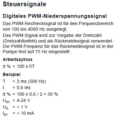

    kann mir einer von Euch sagen ob ich die Grundfos UPM2 25-75 an Loxone anschließen kann und die Drehzahl/ Leistung regeln kann?
    Vielen Dank
    Olaf
    • 3317
    Laut Bedienungsanleitung mit PWM.
    http://net.grundfos.com/Appl/WebCAPS...re-4927111.pdf
    z.B. mit einem 24V PWM Dimmer http://www.loxone.com/dede/service/d...immer-air.html
    Zuletzt geändert von Thomas M.; 27.10.2016, 07:40.

      Danke Dir.. Eine möglichkeit die Pumpe an Analogen Ausgang (0-10V) anzuschliessen gibt es nicht ?
        • 3317
        0-10V auf PWM Umsetzer kaufen
        z.B. http://kd-elektroniksysteme.de/leist...-20ma-auf-pwm/
        oder
        Dann gehts mit 0-10V (analoger Ausgang) zum Umsetzer und von dort zur Pumpe.

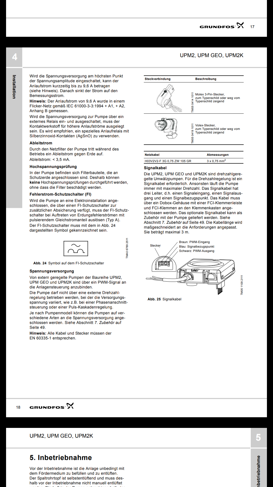

                      • Andrii Kuzmuk
                        • 29.08.2015
                        • 143
                        ich habe in der Anleitung gelesen, dass ohne Steuerung läuft die Pumpe an max. Leistung.
                        Dann brauchst Du einen Konvertor.
                        z. B.
                        Mit 0-10 V kannst Du Leistung reduzieren
                        Oder Pumpen tauschen?
                        Welche Variante hast Du gern?
                        Klicke auf die Grafik für eine vergrößerte Ansicht  Name: Screenshot_20180304-103032.png Ansichten: 1 Größe: 568,4 KB ID: 146535
                        AC-DC Convertor. Charger Module. Step Up Module. Step Down Module. Inverter Module. Set Up/Down Module. PWM Module. Bluetooth Module. | eBay!
                        Zuletzt geändert von Andrii Kuzmuk; 04.03.2018, 08:54.
