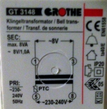

    Hallo, ich habe einen 8VAC GT 3148 Klingeltrafo von Grothe und würde gerne mindestens erreichen, dass der MS bemerkt, wenn geklingelt wird.
    Grothe GT 3148 Schaltbild
    Mir sind ein paar Varianten eingefallen, wie ich den einbinden könnte:
    Variante A
    Koppelrelais mit 8VAC Schaltspannung, um digitalen Eingang des MS zu triggern.
    Das könnte
    1. zwischen Klingeltaster und Trafo oder
    2. zwischen Trafo und Klingel
    eingebaut werden.
    • Vorteil: Klingel funktioniert auch, wenn MS ausfällt
    • Nachteil: MS kann nur "lesen" aber die Klingel nicht selbst auslösen
    Variante B
    Über digitalen Eingang des MS das Drücken des Klingeltasters registrieren und mit Koppelrelais dem Trafo sagen, dass geklingelt wird.
    Das Koppelrelais könnte
    1. den 8VAC Kreis schließen, den bisher der Klingeltaster beim Drücken schließt, oder
    2. den 8VAC Kreis vom Trafo zur Klingel schließen, wofür der Kreis für den Klingeltaster dann permanent geschlossen sein muss.
    • Vorteil: MS kann "lesen" und "schreiben", also auch selbst die Klingel auslösen
    • Nachteil: Ohne MS keine Klingel
    Variante C
    Wie auch bei B über den digitalen Eingang der Loxone das Drücken des Klingeltasters registrieren und dann mittels digitalem Ausgang die 230VAC Primärspannung des Klingeltrafos schalten.
    • Vorteil 1: MS kann "lesen" und "schreiben",
    • Vorteil 2: Kein Koppelrelais nötig
    • Vorteil 3: Trafo verbraucht keinen Strom wenn nicht geklingelt wird
    • (Vermuteter) Nachteil: Trafo ist vermutlich für dauerhaft anliegende Primärspannung ausgelegt und könnte schneller verschleißen, wenn er ständig an und aus geht. Kann das jemand bestätigen oder widerlegen?
    Habe ich etwas übersehen (weitere Varianten, Vor-/Nachteile)?
    Falls von Variante C abzuraten ist, kann mir jemand geeignete Relais für die anderen Varianten nennen? Ich habe mal bei Reichelt nach passenden Koppelrelais gesucht und im Konfigurator von Finder etwas vermeintlich passendes ausgewählt aber da gab es keine Schnittmengen.

    Ich habe zwar die 12V Variante des Trafos, primär wg. einem Türöffner, aber ein ähnliche Installation. Bei mir habe ich Variante A gebaut, da ich keinen Anwendungszweck für das Auslösen der Klingel durch den MS gesehen habe bzw. sehe. Evtl. ein Abschalten der Klingel, wenn man nicht gestört werden möchte, aber das ist derzeit nicht realisiert. Die Funktion bei Ausfall des MS finde ich auch nicht schlecht, obwohl ich sagen muss, dass der MS bisher einwandfrei gearbeitet hat.
    Ein Punkt sehe ich allerdings gegen C: ich habe einen Klingeltaster, der durch eine weiße LED beleuchtet wird https://www.amazon.de/Phobya-Vandali.../dp/B003TIVK86 Der sieht auf der Edelstahlplatte cool und modern aus.
    Wenn Du auch so etwas planst, dann kommt evtl. auch Variante B in Frage. Ein Koppelrelais ist nicht notwendig, da der MS potentialfreie Ausgänge hat. Der Stromverbrauch des Trafos im Ruhezustand ist wahrscheinlich nicht nennenswert - gemessen habe ich den aber nicht.
    Ach ja, ich habe das Finder Koppelrelais MasterBasic 39.00.7.012.9024 (Nennspannung: 12 V/DC, Schaltspannung: 24 V/DC, SSR - geräuschlos).
    Gruß Jan

            Also erstmal sind alle Varianten möglich.
            Ich habe bei mir ebenfalls Variante C im Einsatz. Das funktioniert super, bislang macht der Klingeltrafo das auch mit.
            Ich habe ebenfalls einen beleuchteten Klingeltaster. Um diesen dann anstatt auf Max. 12V mit den für den MS nötigen 24V zu betreiben benötigt man lediglich einen Vorwiderstand.
            Da ich den Klingeltaster nur mit einer Ader mit 24V Versorge und diese dann auf den Taster und die LED geht, habe ich den Vorwiderstand einfach in den GND von der LED verbaut. Funktioniert Top.
            Zur Auslegung des Vorwiderstandes: meine Klingel ist mit einer weissen Led ausgestattet, daher bin ich von einem Strom von 20mA ausgegangen, wenn dann an dem Widerstand 12V abfallen sollen ergibt sich daraus ein Wert von 600 Ohm. Bei diesen Werten würde am Widerstand eine Leistung von 0,24W verbraucht. Da die Widerstände die ich zu hause habe nur 0,25W vertragen, habe ich kurzerhand 2 Stück a 1200Ohm parallel geschaltet und somit die Leistung der einzelnen Widerstände halbiert.
