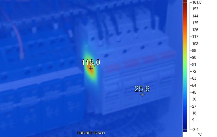

          moin,
          so sieht das relais aus, OHNE last - nach 2 minten einschaltdauer...
          ist das echt normal???
          • Robert L.
            • 922
            also ohne dass der Wärmestrahler überhaupt angeschlossen ist?
            das kann nicht normale sein
            sicher dass du a 24V Version hast ,und das auch mit 24V schaltest??
            • doc-brown
              • 13.09.2015
              • 1496
              jepp - OHNE last - nur die spule angeschlossen... 24V version ?!?
              • Robert L.
                • 922
                wenn du das ding mit 230V ansteuerst , wird es heiß
                das wäre dann "normal", ja..

                • doc-brown
                  • 13.09.2015
                  • 1496
                  HAAA !!! ihr habts gemerkt ... und ich jetzt auch ;-) ich habe die AC variante der finder relais... und klar - logisch habe ich die mit DC betrieben... man könnte jetzt sagen - es steht ja drauf... aber ich haette nicht gedacht, dass das so eine auswirkung hat.
                  ihr meint also, dass das daher kommen kann mit der wärmeentwicklung? wieder was gelernt...
                  VIELEN DANK an euch!!!
                    Das kommt mit Sicherheit daher!
                    Du kannst ja mal den Widerstand der Spule messen und dann die Leistung berechnen.

                  • 5178
                  Im Übrigen habe ich mir gerade nochmals das Datenblatt angesehen. Da stehen auch die Spulendaten für die Verschiedenen Spannungen drin.
                  Beispiel:
                  AC 24 V = 41 Ohm
                  DC 24 V = 460 Ohm
                  Somit ist die Leistung bei 24 VDC = 24V * 24V / 460 Ohm = 1.25 Watt
                  Bei AC Relais an 24 VDC = 24V * 24V / 41 Ohm = 14 Watt
                  Also in etwa 11 mal soviel.
                    zusammen mit einem Temperaturfühler ergibt das ne schöne Schaltschrankheizung für den Außenbereich

                        Ich versuch das mal, mittels vergeleich mit einem Kochfeld, etwas zu verdeutlichen.
                        Diese 14 Watt wirken auf eine kleine Fläche. Sagen wir mal 2 Quadratzentimeter. Dies wären dann 7 Watt /cm2
                        Eine Kochplatte mit einer Leistung von 2000 W und mit einem Durchmesser von 20 cm hat eine Fläche von ca. 315 cm2
                        Bei 7 W / cm2 wären dies mit einer Fläche von 315 cm2 somit ca. 2200 W und somit in etwa gleichbedeutend einer Kochplatte.

                      so warm wars auch :-)
