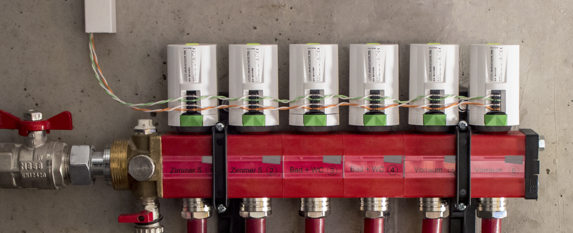

    In unserer Planung waren eigentlich 230V-Stellantreibe vorgesehen.
    Folglich sind alle Zuleitungen von der Zentrale zu den Stellantrieben in NYM-3x1.5 ausgeführt.
    Alles als AP-Ausführung in Kabelkanal.
    Da nun die Tree-Antriebe zum Einsatz kommen stell ich mir die Frage ob ich die vorhandene Verkabelung mit NYM nutzen darf.
    Es sind 5 Heizkreise mit folgender Einteilung und insgesamt 11 Stellantrieben:
    HZK1 - 2 Stellantriebe
    HZK2 - 3 Stellantriebe
    HZK3 - 2 Stellantriebe
    HZK4 - 3 Stellantriebe
    HZK5 - 1 Stellantrieb
    Zu jedem HZK geht ein 3x1.5 in eine Verteilerdose.
    Von dieser aus würde ich dann die jeweiligen Stellantriebe je HZK mit J-Y (ST) Y 2x2x0,8 oder EIB-Kabel ansteuern.

    Mit Tree sollte es so ausschauen:
Ansichten: 535
Größe: 1,27 MB

        Hallo, bin zwar neu hier - aber #### das waren keine Antworten. Auf dem Bild sind die Stellantriebe mit jeweils 4 Leitungen verdrahtet. Jeweils 2 Drähte sind verdrillt, auch zwischen den Stellantrieben. Ich kenne nicht das Übertragungsprotokoll und die Signalgeschwindigkeit auf den Leitungen, aber wer so etwas als Bild ablegt - hat sich dabei etwas gedacht.
        tomjons
        1.) Du müsstest mehrere NYM Adern verwenden, aus verschiedenen Kabeln
        2.) sie sind ganz wenig verdrillt und nicht abgeschirmt
        3.) die Länge der Kabel und deren Ausführung geht in die Signalqualität ein. d.h. da muss es eine Verkabelungsvorschrift für TREE geben.
        Ich würde sagen - es geht NICHT. Zu störanfällig !!
        Ich werde mal die Vorschrift suchen.
        BotU
        • tomjons
          • 27.10.2016
          • 123
          Danke. Die Adern sind tatsächlich zu wenig
